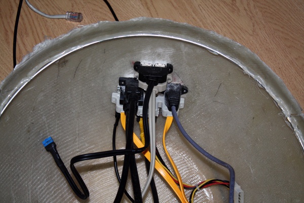

Nu ik weer de beschikking heb over een dremelkloon en ik eindelijk maar eens begonnen met de achterkant.
In de loop der tijd heb ik alle kabeltjes binnengekregen. De uiteindelijk backplate gaat de volgende aansluitingen bevatten.
4x USB2.0
1x RJ45
1x 3.5mm jack
1x HDMI
1x DL DVI
1x stroom
2x eSATA
1x molex
Ik wilde eerst alleen HDMI doen voor de monitor, het probleem is alleen dat ik dan mijn 30" er niet aan kan hangen (die vereist een duallink connector) vandaar dat ik een DVIkabel daarvoor heb gehaald.
Ik wil er evt een AMD APU inschroeven zodat hij ook een keer meekan naar lanparties, daarvoor is de IGP van een Celeron G530 gewoonweg niet toereikend, met die AMD APU kan ik nog best redelijk gamen volgens mij (zeker als je alleen simpel spul speelt, wat ik meestal doe op lanparties).

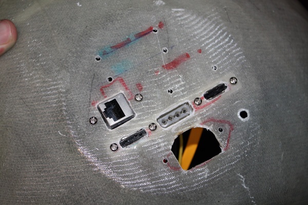

Als eerste heb ik min of meer de plek afgetekend waar de connectoren moeten komen.
Vervolgens ben ik begonnen met het uitdremelen van de aansluitingen.
Afbeeldingslocatie: http://tweakers.net/ext/f/TffaJxJ7AVkTqoQKnD75slOI/full.jpg
De stroomconnector heb ik met de dremel gedaan, de connector voor de audio is gewoon uitgeboord.
Afbeeldingslocatie: http://tweakers.net/ext/f/DNYgHUe7eX6fkwJ2yXMQUTqV/full.jpg
Voor de molex en de 2 eSATApoorten heb ik de bracket erin geschroefd, zodat ik op die manier wist hoe groot de poorten uitgezaagd moesten worden.
Afbeeldingslocatie: http://tweakers.net/ext/f/OtAcU7hUSajkTX2TXw7dMDiN/full.jpg
Hier zit de RJ45 connector erin, en heb ik de gaatjes geboord voor de USBpoorten.

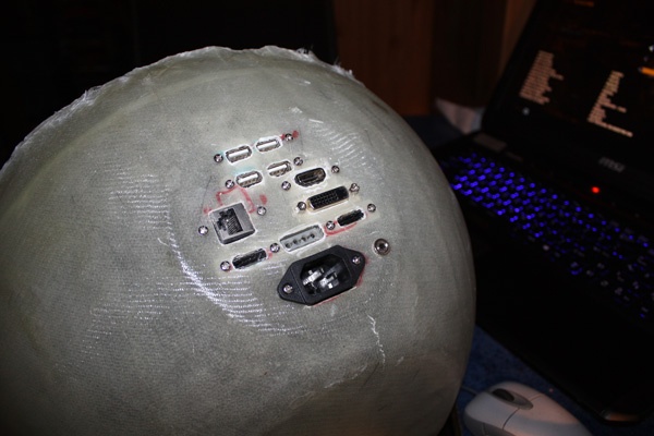

Afbeeldingslocatie: http://tweakers.net/ext/f/D7o1IVCdg7eEpDsRHYlbNVgT/full.jpg

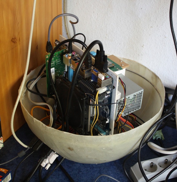

En zo ziet het eruit nu alles erin zit.
Nog niet alles is perfect recht, dat moet straks nog weggewerkt worden als alles geschuurd is en geplamuurd wordt. Maar het leek me verstandig om eerst alle aansluitingen erin te zetten en dan te schuren en plamuren in plaats van andersom ;)

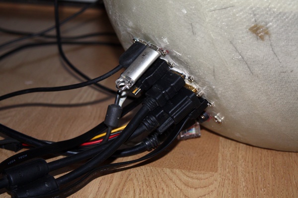

Als alle kabels erin zitten ziet dat er zo uit
Afbeeldingslocatie: http://tweakers.net/ext/f/UPKgRT15FUlp9SzhtZX9tpZj/full.jpg
En van binnen is dit de kabelbende die overblijft.
Afbeeldingslocatie: http://tweakers.net/ext/f/NM8k0PjzSUvwKolgrWMstMME/full.jpg
Als het moederbord er straks inzit ga ik precies kijken hoe ik de kabels nog weg kan werken.

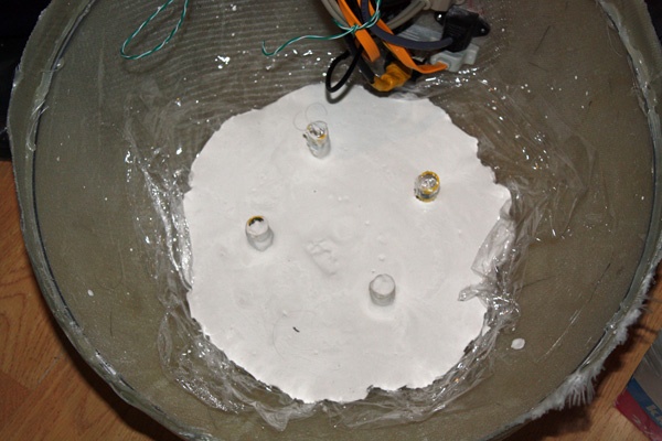

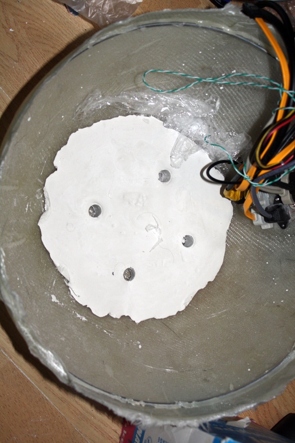

Op zich is glasvezel behoorlijk licht spul, dat heeft een voordeel, maar ook het nadeel dat de mod topzwaar kan worden. Om er zeker van te zijn dat het ding niet om gaat vallen had ik het idee om het ding wat zwaarder te maken aan de onderkant.
Daarom heb ik de binnenkant voorzien van een laagje vershoudfolie en daar gips in gegoten.
Afbeeldingslocatie: http://tweakers.net/ext/f/S1llr2wnFybslaEFlQjEe4B3/full.jpg
En gezorgd dat er 4 gaten inzitten, zodat ik nog steeds de mogelijkheid heb om dingen in de bodem vast te schroeven, door het gips heen.
Afbeeldingslocatie: http://tweakers.net/ext/f/TPwIZcOZ4ko8oA8999isWjIL/full.jpg
Het is niet het mooiste stuk gips dat er in zit, maar het werkt wel, want het is behoorlijk zwaar, op het moment ongeveer een kilo (geen idee of het gewicht nog veel verandert op het moment dat het straks helemaal uitgehard is).
Ik kan altijd nog wat gewicht toevoegen als het moet straks, maar het zorgt er waarschijnlijk wel voor dat het ding straks een stuk minder top zwaar is.

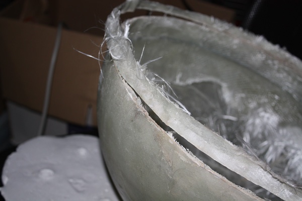

Een klusje dat al tijden gedaan moest worden, en ik eigenlijk erg tegenopkeek was het op netjes afsnijden van de bovenkant. Ik had de bovenkant gemaakt in m'n mal om de vorm te behouden, maar daarmee was die nog niet netjes afgesneden.
Ik heb de dremel gepakt en ben voorzichtig bezig gegaan met het afzagen van de lijn die ik er al wel ingetekend had een hele tijd terug.
Afbeeldingslocatie: http://tweakers.net/ext/f/rkOf3ShsYGUOTM0Ayo139sjy/full.jpg
Zo zag de rand er eerst uit (hier nog in de schuimen mal).
Afbeeldingslocatie: http://tweakers.net/ext/f/wIDknuHbH7fd3SVM1g2rd678/full.jpg
Dit is de rand die er ongeveer vanaf gehaald is.

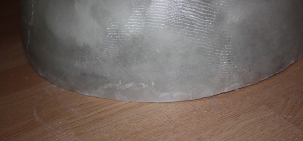

Afbeeldingslocatie: http://tweakers.net/ext/f/nUYXPvFOtaIcf4frluYabK7i/full.jpg
Zo recht ziet het er nu uit.
Afbeeldingslocatie: http://tweakers.net/ext/f/Qb6D5FCGZqxmYhhKavA2RHrc/full.jpg
Hier ligt de bovenkant op de vloer. Wat je hier op de foto ziet is zo'n beetje de grootste opening, niet veel groter dan 1 of 2 mm. Dus dat is straks met de laatste laag nog prima weg te werken. Die komt namelijk over de rand heen te liggen, zodat er een mooie ronde afwerking bestaat. De randen van de bovenkant zijn zeker niet heel strak op het moment. Maar daar zie je straks niets meer van in elk geval.

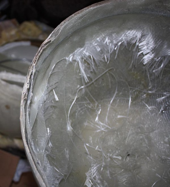

Het resultaat is zeker niet slecht, het is meer de binnenkant die nog lelijk is, omdat daar een los laagje glasmat ingeplakt is om de metalen ring op z'n plek te houden.
Afbeeldingslocatie: http://tweakers.net/ext/f/5XIMbntAsLSiQHcxwvb57MBA/full.jpg
Die rand moet voornamelijk nog even netjes afgewerkt worden. Het is superstevig, maar deze moet nog even mooi gemaakt worden.

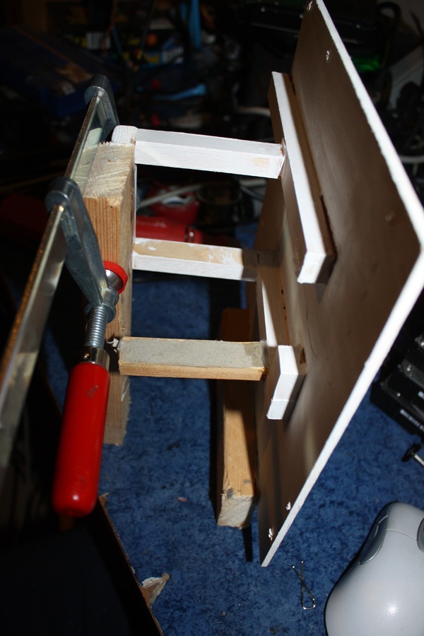

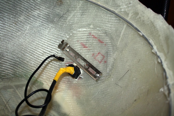

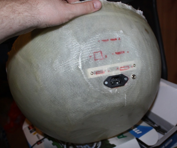

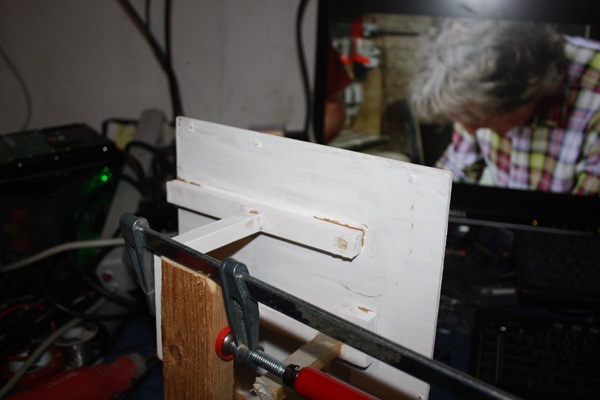

En uiteraard maak ik weer een denkfoutje. Ik heb nu bedacht hoe ik de ring in het midden wil gaan maken, met 2 35cm ringen. En daar zou een µATXbord precies tussen moeten passen. Maar dat past dus NET niet (scheelt een paar mm). Dus wat ik nu ga doen is het bord niet meer platleggen, maar rechtop zetten.
Afbeeldingslocatie: http://tweakers.net/ext/f/iKmD88ZAd4r1bK5mEEmcCyyI/full.jpg
Afbeeldingslocatie: http://tweakers.net/ext/f/dDqsl91epRvtRxL7Y2QrlmdC/full.jpg
Dit is even een tijdelijk ding wat ik er nu ga inzetten. de uiteindelijke mobotray wordt nog wel een stukje netter en steviger, maar als dit werkt dan weet ik hoe ik uit ga komen met de ring en kan ik het netjes afwerken. Maar dat kan nog wel na de lanparty :P

Met een hamer past alles.
Misschien gaat die wel mee.
Je ziet hem hier net niet (de kabel wel :)
Afbeeldingslocatie: http://tweakers.net/ext/f/Q1fxQv2P7afex0BoLbvdkYUD/full.jpg
Maar zo staat het ding er nu bij in ieder geval. Dit moet in de bol komen.
Gisteren zitten meten, en het gaat heel nauw komen. Omdat ik pas later de DVIconnector erbij bedacht heb heb ik er geen rekening mee gehouden dat dat een van de grootste connectoren is, en die zit precies niet tegen de fan aan, maar het scheelt echt 1 of misschien 1,5 mm. De fan heb ik daarom al iets omhoog gezet, en ga kijken of ik nog ergens een 120mm fanguardje oid heb liggen die erop kan, zodat de kabels nooit in de fan kunnen komen.
Het gaat passen.... maar dan ook allemaal maar net.

Als het echt niet past kan je altijd nog een DVi kabel met haakse stekker scoren.
Edit: of ouderwets et stanleymes er in natuurlijk

floriske.nl schreef op donderdag 26 september 2013 @ 16:29:
Maar dat valt tegen. Ik heb al redelijk wat moeite moeten doen om een duallink DVI kabel te vinden die ik in kon bouwen. Duallink DVI is een eis, want ik wil natuurlijk mijn 30" aan kunnen sluiten.
en het stanleymes is er al ingezet hoor, anders had het helemaal niet gepast.

TERW_DAN schreef op donderdag 26 september 2013 @ 17:34:
En kun je niks met een adapter als deze:
http://www.ebay.nl/itm/HD...D4%26sd%3D300893109441%26

Gaat waarschijnlijk net zo krap worden, omdat de connector dan tegen de rand van de bol aan komt te staan bij het monteren. Effectief gaat dat dus weinig uitmaken.

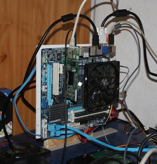

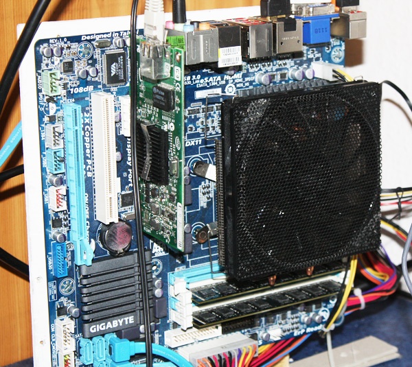

Om te voorkomen dat de fan geblokkeerd wordt heb ik er een stukje mesh overheen geschroefd. Die had ik toevallig nog liggen, ik kon geen fanguard meer vinden (behalve een hele roestige), en dit paste er heel mooi op.
Afbeeldingslocatie: http://tweakers.net/ext/f/QyAa1bzQdMRJwaZijlAXVC19/full.jpg
En toen kwam de uitdaging om te kijken of alles gaat passen in de bol met de aansluitingen met de manier waarop ik nu het moederbord heb gemonteerd. Als dat niet lukt heb ik sowieso een probleem. De contraptie waar het ding nu aan hangt is tijdelijk, maar ik wil eerst eens kijken of het lukt om het ding goed vast te schroeven en of alles past. Als dat werkt dan ga ik nog wel beginnen met het netjes afwerken van de binnenkant, zodat er ook een fatsoenlijke HDDtray inkomt en dergelijke, en de SSD niet bovenop ligt met een stukje klitteband
Afbeeldingslocatie: http://tweakers.net/ext/f/afccICID5wMvEMU6MYTc0SzU/full.jpg
Ik heb wel aanzienlijk minder ruimte in de bol dan ik in eerste instantie had verwacht, zeker omdat de HDMI en DVI kabel vrij stug zijn, en vrij ver uitsteken. aan de bovenkant. Maar dar bedenken we ook nog wel wat op. Eerst maar eens kijken of ik de ring fatsoenlijk kan maken in het midden.
  • General_Snuss
  • Laatst online: 14-11 13:02
Je kan de kabelproblemen oplossen met een haakse adapter. Zoiets als in onderstaande link.
http://www.kabeltje.com/d...-haakse-adapter-90-graden
  • TERW_DAN
TERW_DAN
Zo'n haakse adapter gaat weinig oplossen. Dat kan de kabels wel wat platter maken, maar als ik die in de kast monteer dan zit de kabel tegen de zijkant aan, of hij blokkeert juist weer andere aansluitingen (afhankelijk van welk bord ik erin hang). Dus daar moet ik toch even kijken naar een oplossing.

TERW_DAN schreef op zaterdag 28 september 2013 @ 14:19:
Dat probleem met het stugge is vrij simpel op te lossen door het gedeelte van de kabel dat je wil vervormen in kokend heet water te dompelen, en in model af te laten koelen, werkt prima met de meeste kabel zolang ze maar niet van rubber zijn, iets wat deze kabels zeker niet zijn.
Dit is een Shuriken met 120 mm. fan erop ? Als je wil kan ik je een fanguard van een Stacker sturen wat op de 4in3 modules zit : http://img57.exs.cx/img57/6936/Stacker010.jpg :)
Doe er toch niks mee!
  • TERW_DAN
TERW_DAN
nero355 schreef op maandag 30 september 2013 @ 02:41:
Nee, het is een Gemin II M4 van Cooler Master.
Bedankt voor 't aanbod, maar ik heb zelf ook nog wel 120mm fanguards liggen, ben alleen te lui geweest om die op te zoeken nadat ik dit ding had gevonden :P
player-x schreef op zondag 29 september 2013 @ 16:14:
Ok, die ga ik eens proberen mocht het ding te stug zijn.
