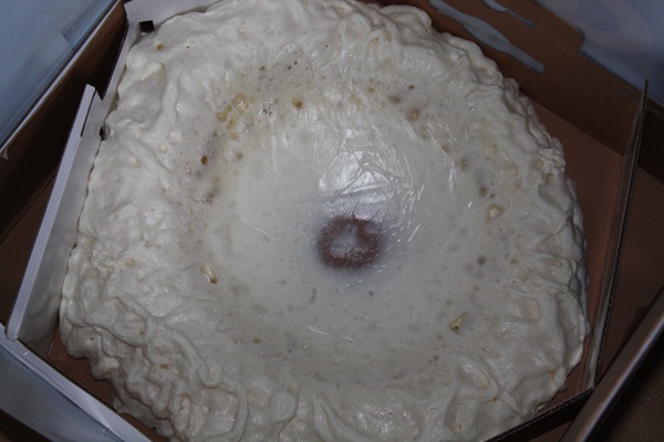

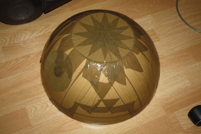

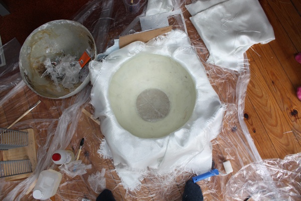

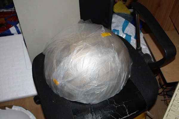

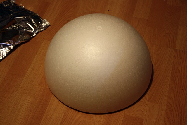

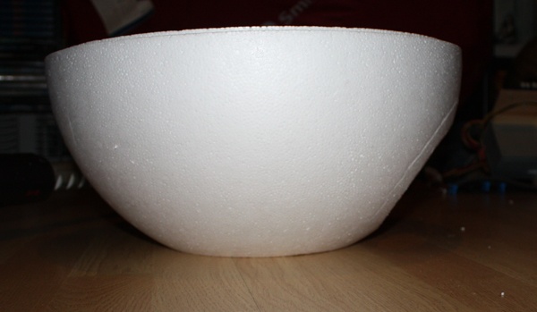

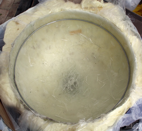

Inmiddels een nieuwe piepschuim bol binnengekregen waar ik van de week eens mee aan de slag wil gaan.

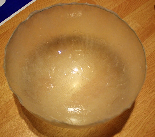

Afbeeldingslocatie: http://tweakers.net/ext/f/IcP4XHYPixkILla8e7tqsp6f/full.jpg

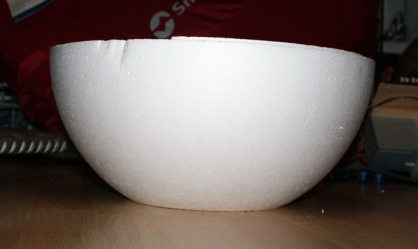

Het idee blijft ongeveer hetzelfde, alleen ga ik de onderkant wat anders aanpakken dan ik tot nu toe heb gedaan, om het ding wat compacter en mooier te houden.
Om te voorkomen dat het piepschuim weer amper uit de bol te halen is heb ik nu even wat voorzorgsmaatregelen genomen en de bol helemaal beplakt met tape.
Afbeeldingslocatie: http://tweakers.net/ext/f/XnPQ57cCBVrYoW9RGfszhzIN/full.jpg
Mocht de epoxy aan dit spul gaan hechten, dan is het altijd nog van de bol zelf af te halen, iets dat niet gaat als je het er direct opsmeert.

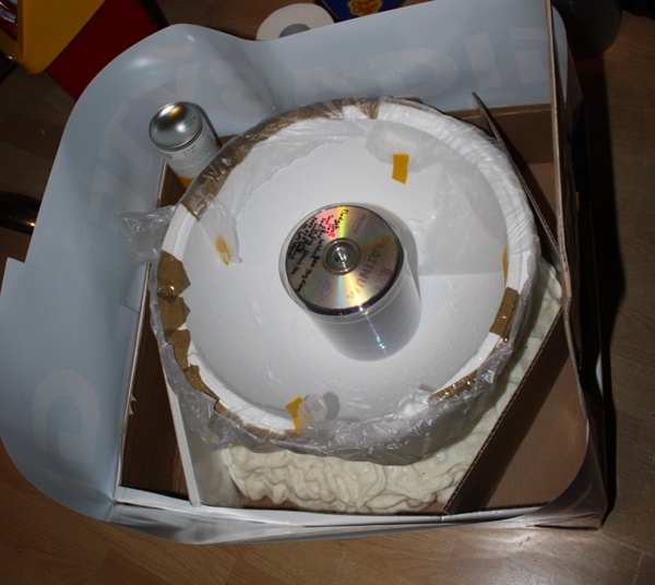

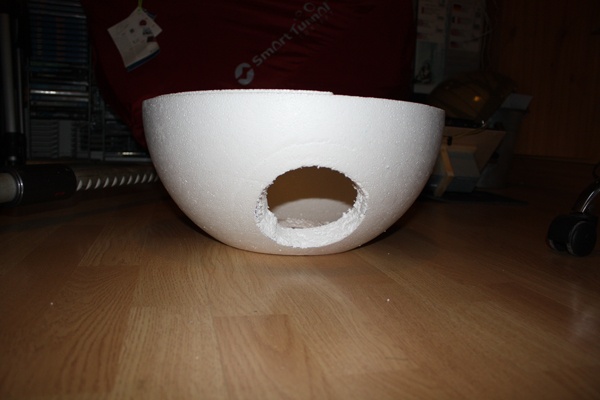

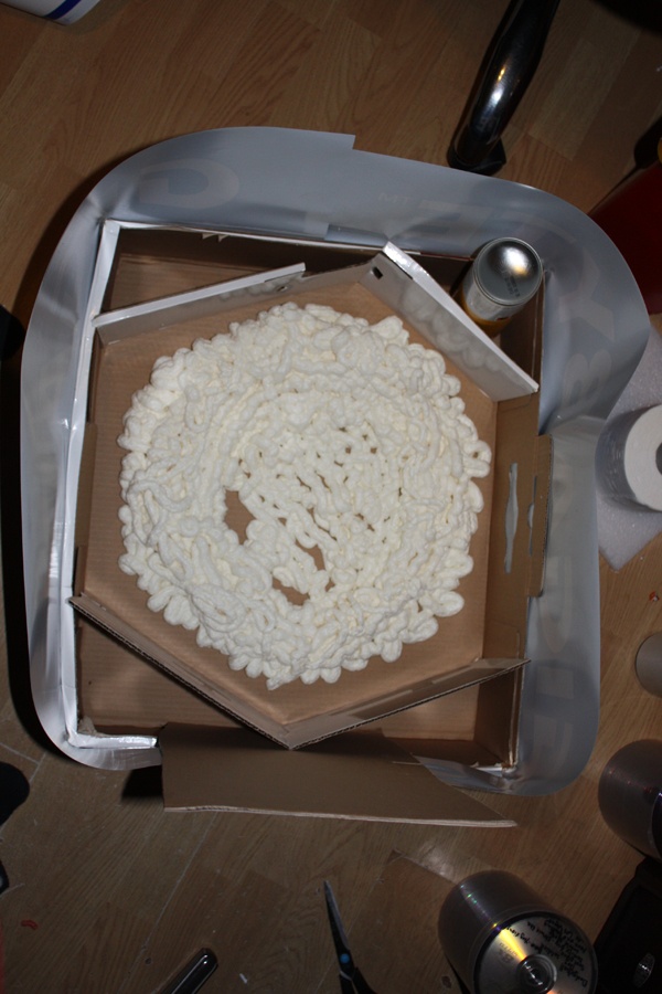

Vandaag wilde ik eigenlijk alvast met de epoxyknoei aan de gang gaan, tot ik er achter kwam dat ik eea mis. Dus dat doen we van de week wel.

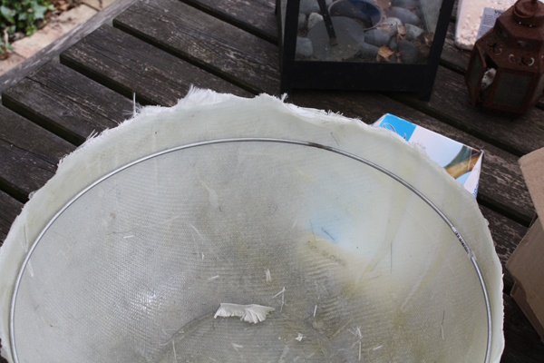

Dus ben ik nu alvast bezig geweest met de andere helft van de bol. Deze heb ik zo gemaakt dat die kan staan zonder voetje, door de onderkant af te vlakken.
Afbeeldingslocatie: http://tweakers.net/ext/f/PhhMmI8CrklSjOC4nV8FsUXc/full.jpg
Ik vind dit er uiteindelijk ook wel wat mooier uitzien, en het maakt de case wat minder hoog, en daardoor minder topzwaar.
Vervolgens heb ik de achterkant afgevlakt.
Afbeeldingslocatie: http://tweakers.net/ext/f/9ZTTEnyNYgqCial9ZHegqU1p/full.jpg
Afbeeldingslocatie: http://tweakers.net/ext/f/2vpi4gaiqsENk3lMJrvnP8ac/full.jpg
Dit gat heeft de grootte van een CD. Hier moeten alle aansluitingen in komen te zitten. Nu ik geen voetje meer heb moeten die in de bol zelf kopen, vandaar een vlak stuk.
Hier moeten straks de volgende connectoren inkomen.
- stroom
- 3.5mm audio
- HDMI
- RJ45
- 2x eSATA
- 2x of 4x USB2.0

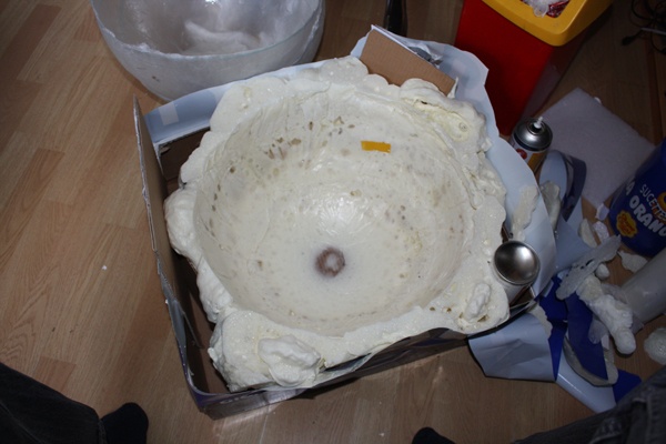

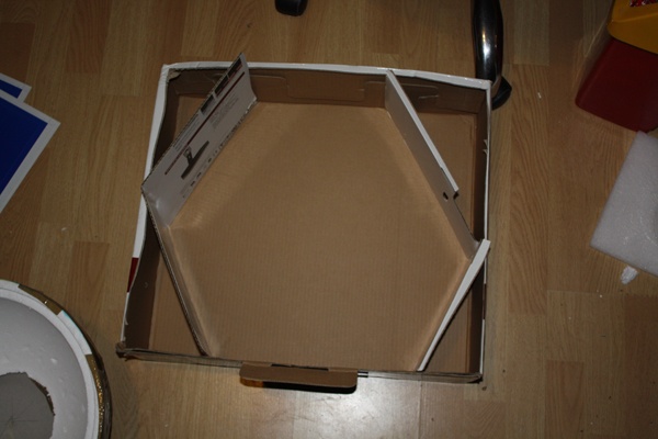

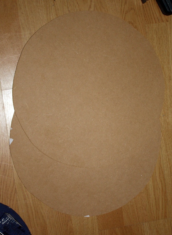

Voor nu heb ik in elk geval alles voorzien van een laagje tape.

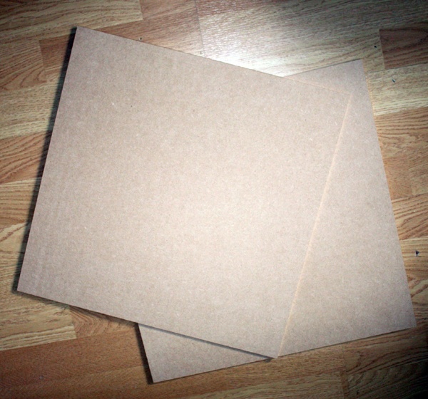

Ik heb nu de onderkant af. De onderkant van dit stuk is voorzien van een dik stuk karton, zodat ik de glasvezel daar strak overheen kan spannen, de achterkant is eveneens voorzien van wat versteviging (simpelweg een CDtje in dit geval :P).
Afbeeldingslocatie: http://tweakers.net/ext/f/gOiwq0ff4tAIhdyb94kdyueC/full.jpg
Binnenkort ga ik beginnen met het opnieuw aanbrengen van lagen hieroverheen. Als dat net zo soepel gaat als vorige keer denk ik nu redelijk vlot op te kunnen schieten met deze mod.

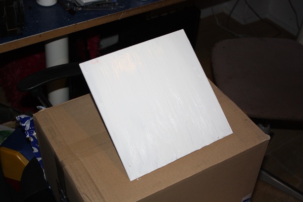

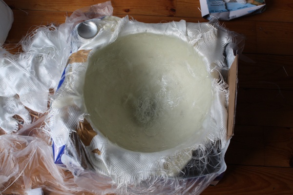

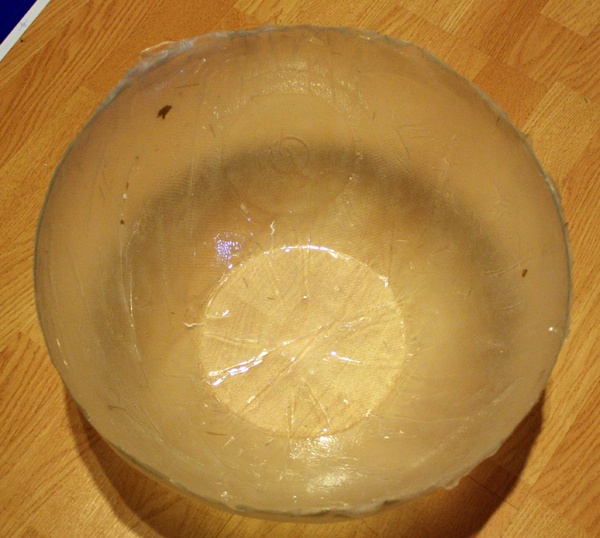

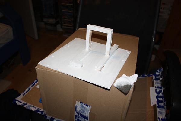

De laatste update is weer van even geleden, momenteel ben ik echt inspiratieloos, dus heb nog niet echt een goede manier bedacht om verder te gaan met de binnenkant.
Maar om toch niet helemaal niets te doen heb ik vandaag de mobotray eerst maar eens in de witte grondverf gezet.
Afbeeldingslocatie: http://tweakers.net/ext/f/Cf68FDm7K7BbR1165jHv8lOw/full.jpg
Afbeeldingslocatie: http://tweakers.net/ext/f/uTBVzQfPHdUJPnb84d175kkh/full.jpg
Je ziet er straks waarschijnlijk bijzonder weinig van, maar het ziet er beter uit dan gewoon kaal frikandellenhout dacht ik zo.
De volgende stap is om lagen glasvezel aan te brengen, maar dat moet ik even goed plannen, zodat we dat tegelijkertijd met de T-Einz mod kunnen doen, omdat daar ook nog wat stukjes van gedaan moeten worden.

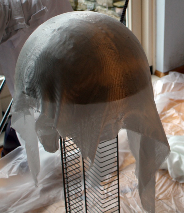

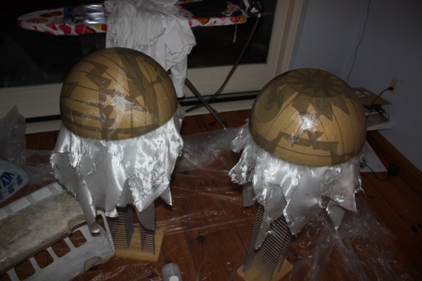

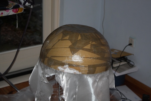

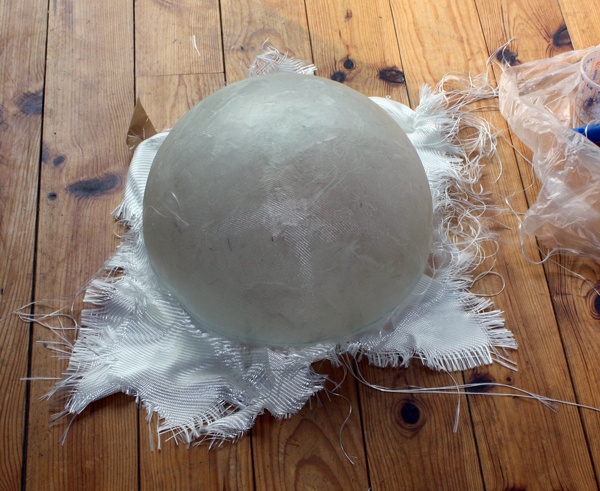

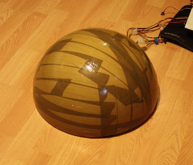

Vandaag ben ik begonnen met de bollen voorzien van een aantal lagen glasvezel. De glasvezelmatten die ik nu heb gebruikt zijn een heel stuk fijner, waardoor ze wat minder plooien en veel strakker aan te brengen zijn. Ik dacht in eerste instantie dat ik dezelfde had besteld als vorige keer, maar deze werken wat fijner.
Als eerste heb ik de stukken op maat geknipt en op de bol gelegd.
Afbeeldingslocatie: http://tweakers.net/ext/f/9grMQyQUAbiOCYmSEmgn3d6A/full.jpg
Vervolgens heb ik dit keer gelijk 3 lagen op de bol aangebracht, in plaats van iedere keer maar eentje. Dat kostte veel meer schuurwerk, en de kans is dat dit nog een stuk steviger is, omdat de matten nu echt aan elkaar hechten.
Afbeeldingslocatie: http://tweakers.net/ext/f/FzuG4GNdxA5RkzokKRdYFvt2/full.jpg
En als 2 jellyfishes staan ze nu te drogen.
Afbeeldingslocatie: http://tweakers.net/ext/f/SwgMELBuusRIcLvILyJ7qwgJ/full.jpg
Als dit stevig genoeg is wil ik kijken of ik een ring oid kan maken in de rand zodat hij stevig is, en er dan nog een extra laagje overheen leggen om de randen ook mooi af te werken.

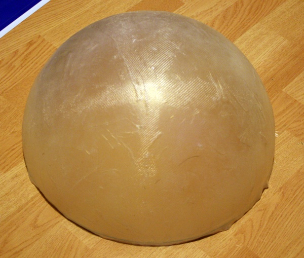

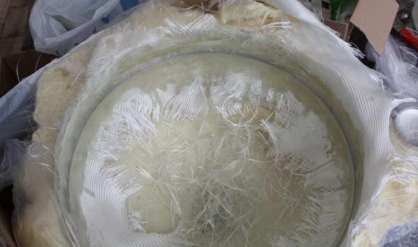

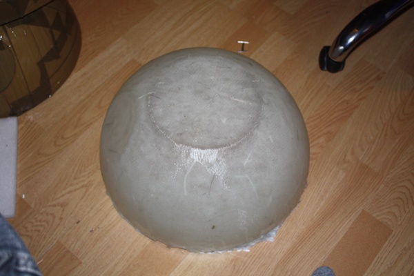

De bol heeft een tijdje goed uit kunnen harden, dus was ik van plan om die eens van de piepschuimmallen af te halen. De buitenkant schuren doe ik pas als ik de binnenkant helemaal verstevigd heb. De 3 lagen die er nu zitten zijn behoorlijk stevig, maar het is nog wel vrij flexibel. Dat schuren gaat dus wat lastig worden. Maar door dat straks te verstevigen moet de bol goed z'n vorm behouden. En als dat zo is dan schuur ik de buitenkant op zodat deze geplamuurd, geschuurd en geschilderd kan worden.
Omdat ik de vorige keer zoveel ellende had met die bollen eruit halen heb ik ze nu dus met plakband ingetaped. En dat heeft echt heel veel geholpen. met een beetje duw en trekwerk heb ik de glasvezel bolhelften zo van het piepschuim af kunnen halen. Even met een plastic spatel er tussen en ik had ze vrij vlot los. En het resultaat is nog lang niet slecht.
Afbeeldingslocatie: http://tweakers.net/ext/f/kz6yo0QE4pTEKfEGOCCp3wVa/full.jpg
Als je kijkt zie je dat de rondingen heel netjes zijn.

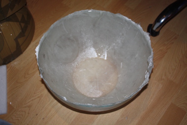

Afbeeldingslocatie: http://tweakers.net/ext/f/qGUCccdPmyZSt27iEX80IAhV/full.jpg
Aan de binnenkant zitten wel wat plooitjes, maar niets heel erg. Op de foto lijkt het erger dan het in werkelijkheid is.
De binnenkant van de andere helft laat goed het vlakke stuk zien waar de aansluitingen in moeten komen.
Afbeeldingslocatie: http://tweakers.net/ext/f/2llUXgSsOVGUr7l7Tie8KrzM/full.jpg
De onderkant is verbazingwekkend vlak, zeker als je deze foto ziet. Uiteraard moet het nog eens goed geschuurd worden aan de onderkant maar het is zeker werkbaar.

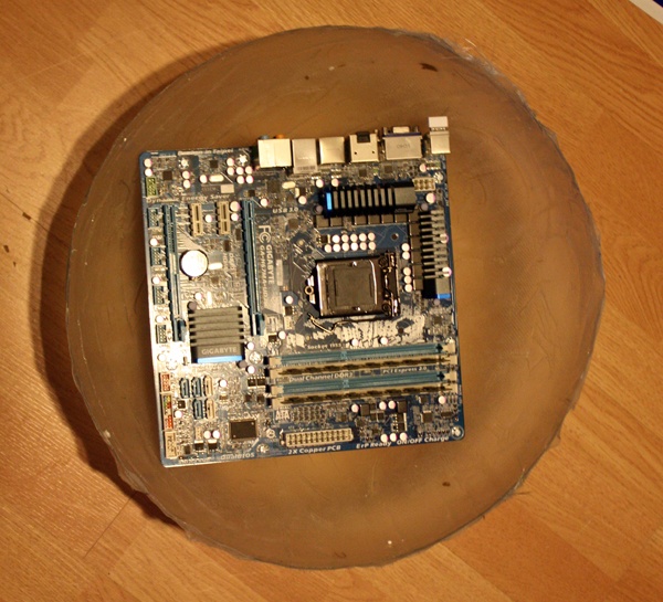

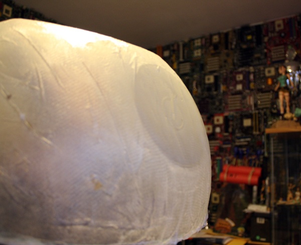

En zo ziet het ding eruit als het licht erop staat. Ik denk dat dit een veel betere oplossing is dan dat stomme voetje dat ik eerst wilde maken. Dat werd veel te gammel en was niet goed vast te zetten, hoe goed ik dat ook bedacht had.
En om ongeveer een idee te krijgen van de grootte, hierbij een foto van de bol met daarin het moederbord.
Afbeeldingslocatie: http://tweakers.net/ext/f/vJhJiCxRtesUGAWWP02KiJXV/full.jpg.
Het bord komt uiteindelijk rechtop te staan denk ik, maar gezien ik ruimte zat heb zit ik eraan te denken om de koeler die ik hiervoor wilde gebruiken (een Gemin II M4 van Cooler Master) om te wisselen voor een Cooler Master 612s. Die is wel een stuk groter, maar als het past dan kan die kleine koeler naar m'n Tomb Raider case, waar die 612s net niet inpast. Maar dat is van latere zorg.
De volgende stap wordt het verstevigen van de binnenkant van de mod, zodat de bol minder buigbaar wordt. Dat was heel prettig om het ding van de mal af te halen, maar niet wenselijk als het ding straks z'n vorm moet houden met hardware erin.

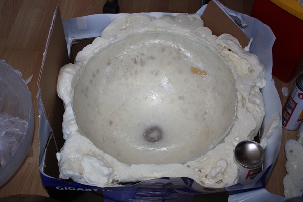

Vandaag een manier zitten bedenken om de binnenkanten te verstevigen. Om ervoor te zorgen dat de bol niet gaat vervormen ga ik een negatieve mal maken waar de bol in komt te zitten, zodat het ding niet vervormd, dat is vorige keer fout gegaan en dat wil ik nu voorkomen, want ik ben tot dusver best tevreden over het geheel.
Om die negatieve mal te maken pak ik een doos, spuit deze vol met purschuim rondom de bol zodat ik een mooie vorm krijg waarin ik het ding uit kan laten harden.
Om te voorkomen dat pur aan m'n mooie bolletje blijft pakken het ding eerst weer ingepakt in plastic.
Afbeeldingslocatie: http://tweakers.net/ext/f/CSybzOmJnysbZyFphtgs8sm1/full.jpg
Vervolgens een doos op maat gemaakt
Afbeeldingslocatie: http://tweakers.net/ext/f/ZU0hWjjibWLtW2oauerWuzjD/full.jpg
En volgespoten met de purschuim die ik nog had van een vorig projectje (geen idee meer waar ik 't toen voor heb gebruikt eigenlijk... maar het stond hier nog)
Afbeeldingslocatie: http://tweakers.net/ext/f/YkfGfzu9kWgx5CKI8NSuPpwI/full.jpg
En nu ligt de bol erin met wat gewicht erin om uit te harden.
Afbeeldingslocatie: http://tweakers.net/ext/f/7PrDZHKgzjlPPZZYZCSR8Xev/full.jpg
van de week haal ik nog even een bus om de randjes verder af te werken.
Ik maak 1 mal die ik voor beide helften ga gebruiken, omdat het anders een beetje veel werk is om 2 mallen te maken die ik vervolgens toch weggooi (hoewel ik ze nog even achter de hand houdt voor als ik ngo een 2e exemplaar van deze mod wil maken).

Ik denk dat het wel goed komt met de kabels. Er komen er naar de achterkant wel wat te zitten, maar ik denk dat ik daar nog wel aardig wat ruimte heb.
Afbeeldingslocatie: http://tweakers.net/ext/f/Y24Z1WxxlibrdrnKt6hCO6j6/full.jpg
Vanmorgen even gekeken hoe de mal eruit zag, en op de foto is het nog niet heel goed te zien, maar de ronding zit er al wel goed in. Dus nu is het een kwestie van meer purschuim erin zodat ik de bol er helemaal in kan zetten. En dan moet het wel goedkomen denk ik.

Afbeeldingslocatie: http://tweakers.net/ext/f/1iXCifvxRxIR557IosUMI8Z7/full.jpg
Hier past de bol perfect in en zorgt ervoor dat hij prima in vorm blijft.

Op de fotootjes kun je niet zo goed zien hoe stevig het ding is, maar ik ben zeer tevreden over het resultaat in elk geval.
Afbeeldingslocatie: http://tweakers.net/ext/f/aIGCW9pFVKYOzNsGxze8nDsP/full.jpg
Afbeeldingslocatie: http://tweakers.net/ext/f/u4G6LAUZABgvTQzYYOCZKLLD/full.jpg

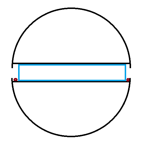

De onderste helft heeft inmiddels goed uit kunnen harden en is echt keihard geworden, precies zoals 't moet.
Het enige waar ik nog even voor moet zorgen is dat de bol z'n vorm behoudt, nog steeds kan de bol een beetje vervormen. Op zich logisch, omdat het spul een beetje flexibel blijft. Daarom wilde ik er 2 ringen inmaken, zodat de vorm niet meer kon veranderen.
Nu zijn er voor weinig geld genoeg metalen ringen te vinden, het probleem is alleen dat de verzendkosten 3 keer hoger zijn als de rest. Nu dacht ik een webshopje gevonden te hebben dat netjes geen verzendkosten rekende (de ringen waren daar dan ook wel wat duurder, dus dat leek te kloppen), maar die vonden het blijkbaar doodnormaal om na orderbevestiging en betalen doodleuk een nieuw totaalbedrag te sturen waar dan wel de verzendkosten bijstonden |:( Ik wist dat ik een webshop in comic-sans niet moest vertrouwen. anniescreashop.nl hoeft er in elk geval niet meer op te rekenen dat ik daar ooit nog wat bestel als je op deze manier met klanten om gaat, maar dat terzijde.
Een tweede idee dat ik had was om 2 ringen te gaan maken van MDF (4mm) en die in de rand te verwerken. Door deze breed genoeg te maken, moet ik daar gelijk makkelijk de ledstrips op aan kunnen brengen.
Afbeeldingslocatie: http://tweakers.net/ext/f/yMTcbDIAPXMVg0MyRFwk93R4/full.png
Dit is vrij uitzonderlijk... een schets van mij. Geniet ervan, het gebeurt niet vaak ;)
De horizontale zwarte lijnen zijn de plekken waarop ik de ringen van MDF wil maken, een klein stukje onder de rand. Zodat je ze niet gelijk ziet. De rode rondjes zijn de ledstrips die in de rand komen te liggen. Het blauwe wordt een ring in het midden, die ervoor zorgt dat je niet zomaar in de bol kan kijken.
Waar ik deze van wil maken weet ik nog niet. Misschien van halfdoorzichtig plexiglas zodat je wel de kleuren van de hardware kunt zien, maar geen detaillering.

Zonder gekheid, de bedoeling was om van de plaatjes MDF 2 ringen te zagen.
Afbeeldingslocatie: http://tweakers.net/ext/f/FS3keXaVewoM7AyfNxieX05E/full.jpg
Echter zoals te zien faal ik hierin veel te hard en zijn die dingen amper rond te noemen. Ik moet dus op zoek naar iets anders, want zaagskills heb ik gewoon niet.

Gisteren heb ik de bovenste helft voorzien van een nieuwe laag weefsel en epoxy. Deze mag een stuk dunner blijven dan de onderste, omdat die in principe geen gewicht hoeft te dragen. Dus ik heb er 1 laag ingedaan, en nog wat extra aan de randjes.
Afbeeldingslocatie: http://tweakers.net/ext/f/mmUenfnsLl86E3x0cd8pkj5z/full.jpg
Vanmorgen 't ding uit de mal gehaald en omgedraaid om te kijken of de vorm nog een beetje klopte.
Afbeeldingslocatie: http://tweakers.net/ext/f/KID9Q7IltHSt6d3K3TcJNxyX/full.jpg
Hij is een stuk steviger dan eerst en ik ga er nu alleen nog een rand inmaken die de vorm moet behouden (want het is nog wel buigbaar).

Een hele tijd geleden had ik de ringen binnengekregen, alleen bleek dat ze 40cm als binnenmaat hadden, waardoor ze dus net wat te breed waren. Dus eerst zijn ze iets ingekort, zodat ze in de binnenkant van de bollen passen.
Afbeeldingslocatie: http://tweakers.net/ext/f/Vn0QelgktxDjd8bHMZgLRyhR/full.jpg
Afbeeldingslocatie: http://tweakers.net/ext/f/sj2ZrwHUCUSYV0DDUF97t1tO/full.jpg
Daar is vervolgens een laag glasvezel overheen gegaan om de ring helemaal vast te zetten.
Afbeeldingslocatie: http://tweakers.net/ext/f/rkOf3ShsYGUOTM0Ayo139sjy/full.jpg
In de onderkant heb ik 'm tot dusver alleen gelijmd, die afwerking ga ik van de week doen.
