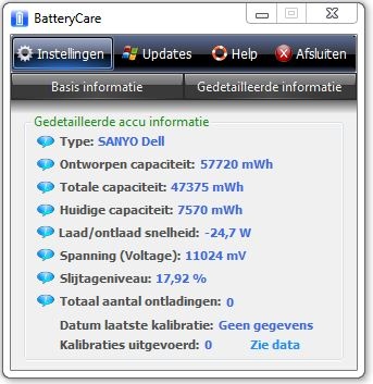

M'n accu lijkt nu normaal te doen, godzijdank.

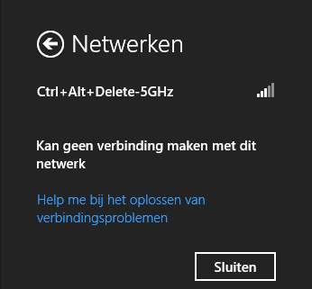

Sinds ik een nieuwe router heb (die wel de N technologie heeft) heb ik ook last van het bekende WiFi probleem. Snelheid was eigenlijk altijd wel laag, maar nu wil hij helemaal geen internet verbinding meer maken. Windows geeft aan dat hij wel verbinding heeft, maar limited. Dus geen internetconnectie. Ook kan ik niet naar mijn modem verbinden, wat wel via mijn telefoon en bedraad kan.
Router instellen op b/g lost het probleem op (maar is natuurlijk niet ideaal. En de oplossingen uit de startpost werken alle 3 niet. (ook niet de nieuwe a12 bios).
Hebben mensen die contact hebben gehad met dell en een nieuwe kaart hebben gekregen wel meer succes of kan ik beter gewoon een 6300 kaart halen (heb nu de 1030)
Edit: Tijdelijke oplossing voor nu is de n mode van de kaart uitschakelen (kan bij advanced properties bij je device manager). Helaas heb je dan nog steeds maar 54 mbit..

Ik heb zelf een Netgear WNDR3700, wat ik geconcludeerd heb is dat de 6300 niet goed overweg kan met dual-band routers. Op 300 Mpbs modus werkt de router op dual-band, zet ik hem op 130 Mbps, dan werkt het weer prima.M3rcury schreef op zondag 11 november 2012 @ 21:10:
Op de 5Ghz modus staat mijn router wel op 300 Mpbs, maar dit signaal word maar op 1 kanaal uitgezonden en dat werkt dan ook prima.

Nog mensen die last hebben van een accu die snel leegloopt?
Ik heb het eens bekeken met het programmatje batterycare en blijkbaar heb ik al 18% wear op mijn accu na ongeveer 1,5 jaar. En ik heb er echt niet extreem mee omgegeaan.
Mijn oude D830 deed toch veel beter hoor. En een nieuwe accu kost stukken van mensen! €140 voor de 6 cell versie en ruim € 170 voor de 9 cell versie.
