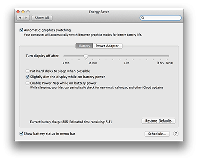

  • sweebee
  • Registratie: Oktober 2008
  • Laatst online: 11:55
Zoals ik al zei werkt het alleen op MacBooks van 2011 of ouder.
Wanneer je zo'n macbook hebt moet je hetkunnen instellen bij 'use audio port for'.
Afbeeldingslocatie: http://asset1.cbsistatic.com/cnwk.1d/i/tim/2012/06/22/Screen_Shot_2012-06-22_at_1.19.06_PM_610x471.jpg
heb je een nieuwere dan zie je gewoon dit:
Afbeeldingslocatie: http://cl.ly/image/352p3K300s2T/Schermafbeelding%202014-09-26%20om%2020.48.45.png

Dunder-Mifflin, Inc.
Gizz schreef op dinsdag 26 augustus 2014 @ 11:55:
Gisteravond het slapen van de schijven uitgezet, zojuist weer een zwart scherm.
Ik was met iemand aan het bellen en net toen ik wat wilde typen (afspraak in agenda) ging de Macbook slapen. Direct even met mijn vinger over het touchpad, wat resulteerde in 15 seconden een zwart scherm met muisaanwijzer voordat ik in kon loggen.
Heeft iemand hier al een oplossing voor gevonden? Behalve het slapen uitzetten dan..
Ik gebruik mijn macbook veel bij het lesgeven (dan wordt hij aangesloten op een beamer/smartboard/HD-tv) en het komt me even net te vaak voor dat ik met 30 leerlingen naar een zwart scherm en een muisaanwijzer sta te kijken.
Mijn oplossing nu is dat ik op mijn werk de slaapstand handmatig flink omhoog gooi naar bijvoorbeeld 20 minuten. Thuis zet ik hem dan weer terug naar de korte instelling. Ik blijf het bizar vinden dat mijn machientje van €1800 zo vaak vast zit op deze manier en dat er niks anders rest dan wachten :/

Gizz, geen oplossing, wel herkenbaar. Juist als je net te lang niets deed en het scherm op zwart springt - duurt het zomaar 15-30 seconden voor ie het weer doet. Irritant. Mbpro mid 2014.

Klopt, ik heb dat ook wel eens. Bizarre is dat je wel praktisch instantaan uit slaapstand komt als je je scherm open klapt, maar als het op zwart gaat is die af en toe gewoon dood.

Het uit de slaapstand houden? Caffeine installeren.

Zou kunnen, maar dat lijkt me weer erg slecht voor mijn accuduur.
Het liefst heb ik een oplossing die het probleem oplost zonder andere problemen of niet wenselijke zaken te introduceren :)

Heb je "Put hard disks to sleep when possible" al uitgeschakeld? Dit voorkomt veel problemen bij MacBooks met ssd.
Afbeeldingslocatie: http://tweakers.net/ext/f/OE4K7SH41vb1fEbFXgmQe0iK/full.png

  • Cyleo
  • Laatst online: 18-10 16:57
dafmay schreef op zaterdag 04 oktober 2014 @ 12:12:
Ik kom mij hier alvast even melden en hallo zeggen...vanmiddag mag ik mijn allereerste Apple systeem in ontvangst nemen, een 2014 Macbook Pro Retina 13", en ik ben heel erg benieuwd. Sinds jaar&dag werk ik met Windows machines en daar voel ik mij prima thuis, maar ik was toch wel erg benieuwd hoe OSX zou bevallen. En omdat ik aan een nieuwe laptop toe ben viel mijn keuze uiteindelijk op de MBP. Ik moet eerlijk toegeven het geweldig mooie Retina display (en de strakke look van de laptop) heeft de doorslag gegeven (tov Windows laptops) :)
Enfin...alvast een groet en ik zal mij gaan inlezen in OSX. Het meeste dat ik heb doorgenomen klinkt zeer logisch en gebruiksvriendelijk, en de overstap zal makkelijk worden.
Dit vond ik wel een handig artikeltje toen ik een paar weken geleden mijn eerste OSX machine had.
Canaria schreef op zaterdag 04 oktober 2014 @ 13:31:
Heeft dit verder geen negatieve effecten?
  • dafmay
  • Laatst online: 14-10 15:40
Dank voor de tip. Ik had dat inderdaad gelezen en had de setting meteen uitgezet. So far so good.
En wat de MBP betreft...heerlijk apparaat! Ik ben goed gewend aan OSX inmiddels na zo'n 1,5 dag intensief spelen :) En dat Retina beeldscherm...yummie _/-\o_

  • Gizz
  • Laatst online: 21:13
Gizz
Ja, dat heeft niks geholpen.
