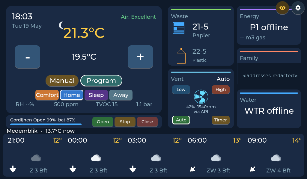

Wel, ik heb de toon2 (En mogelijk Toon1 maar die heb ik niet meer) wat "geupdate".
Zie https://www.domoticaforum.eu/viewtopic.php?p=103677&sid=59ad337a0929921a52fac92d77766f62
Afbeeldingslocatie: https://raw.githubusercontent.com/Ierlandfan/freetoon-lvgl/main/docs/screenshots/home.png
Het draait nu op LVGL en is zeer makkelijk uit te breiden met alles wat je maar kan bedenken. (*Kuch* Ik heb wat hulp gebruikt) Het draait nog steeds op de logica die in Toon zit dus het is een volledige drop in voor de qt-gui. (Root requred maar dat lijkt me logisch) Ik gebruik de meteradapter niet (Vervangen door een P1Energy plu)g omdat mijn nieuwe meter niet wilde babbelen met de meteradapter. Toon ziet het verschil niet (Ik emuleer een meteradapter zeg maar) In dit geval zit er een Itho integratie in (Arjen Hiermstra's add-on, een p1Watermeter, HA integratie (Voor de lichten en de Gordijnen aansturing. En oja, hij doet het als thermostaat natuurlijk nog steeds :-)
Afbeeldingslocatie: https://github.com/Ierlandfan/freetoon-lvgl/raw/main/docs/demo.gif
Zie ook: https://github.com/Ierlandfan/freetoon-lvgl
Tips, tricks, comments, pr's, alles is welkom!

dat ziet er gaaf uit, hoe installeer ik dit?
  • Ierlandfan
  • Laatst online: 28-10 21:37
Als ik een beetje klaar ben met alles toevoegen maak ik een 1-click installer (Maar je Toon2 moet wel geroot zijn. Mogelijk werkt het ook op Toon1 maar dan heb ik iemand nodig als proefkonijn :-)
  • gielie
  • Laatst online: 30-10 19:28
Ierlandfan schreef op maandag 18 mei 2026 @ 16:14:
ik heb een geroote toon 2, laat maar weten als de install klaar is

@Ierlandfan ik ga er van uit dat de water meter van @oepi-loepi er ook in verwerkt zit?

Ierlandfan schreef op maandag 18 mei 2026 @ 15:54:
Dit ziet er erg mooi uit! Knap gemaakt.
Zelf ben ik niet zo mega technisch onderlegd en zou dit ook willen kunnen gebruiken/installeren. Mijn vraag zou dan ook zijn dit in makkelijke (begrijpbare) stappen uit te leggen voor installatie. (Liefst onder Windows :P )
Werkt dit ook met standaard Home Assistant?
  • Ierlandfan
De watermeter van @oepi-loepi kan ik laten werken. Ik zal even kijken hoe die data eruit gehaald kan worden en dan een marketplace (Of settings maken dat je kan kiezen wat voor watermeter je hebt.
Werkt het onder windows: Ja. Zolang je een ssh verbinding o kan zetten gebeurt de rest op Toon zelf.
Werkt onder standaard HA . Ja
Ben nu bezig om mijn vriendin niet zo happy te maken (Maar die Toon is ook van mij) Kijken of een volledige nieuwe install gaat en dan kan ik hier de eerste stappen (En op github) neerzetten.

  • royka1
  • Registratie: Mei 2026
  • Laatst online: 05-09 21:11
Ik denk dat dit nagenoeg het beste is qua video afspelen, wat uit de Toon 1 te halen valt: YouTube: Video afspelen op de Toon 1 thermostaat.
Ik zal binnenkort mijn stream/transcodeer scripts op GitHub bijwerken.
Hoewel dit ruimschoots voldoet voor een deurbelcamera, zal het voor sommigen misschien een drempel zijn dat je een pc/nuc/sbc hier continu voor aan moet hebben staan. Weet iemand welke kernel Toon 2 draait en waar die source te vinden is. De toon 2 (volgens mij een i.MX6) kan namelijk rechtstreeks 1080p @30fps afspelen.

Ergens hier op het forum kwam ik gisteren Freetoon tegen (kan het zo snel niet terug vinden).
Ik ging hier naar op zoek en kwam uiteindelijk uit op ReToon van TSC zelf.
Gemaakt voor de Toon2 maar werkt ook op de Toon1.
Ik heb dit sinds gisteravond draaien en ik moet zeggen dat ik zeer tevreden ben.
Er is een koppeling met Home Assistant, waardoor je automatisch views van HA kan importeren. Hiermee kun je (voor nu alleen lampen), media andere apparaten bedienen, camera views enz.
Er is een MQTT koppeling zodat je Toon via MQTT in HA staat.
De interface is zelfs op mijn Toon1 super snel (Klik op het scherm en de lamp die je aanklikt gaat meteen aan) en ik heb nu ook weer de boiler stats draaien.
Linkje:
https://github.com/ToonSoftwareCollective/ReToon
En ondertussen ook FreeToon weer gevonden:

Mooi, ik had het ook al voorbij zien komen. Ik
Ben op zoek naar de “dummy” install guide. Dit wil ik ook proberen.
  • DaRk PoIsOn
  • Laatst online: 30-10 11:15
@gielie welke van de 2?
ReToon kun je vanuit de ToonStore installeren:
Als je in de ToonStore links naast de 2de app naast de balk blijft drukken, veranderd de repository eerst naar test en dan naar dev.
Vanuit de dev repository kun je ReToon installeren, Toon opnieuw starten, dan een tegel maken met de start ReToon knop en op die knop drukken.
Bij de eerste run kan het zijn dat hij niet doorloopt, gewoon nog een keer doen en na 4 minuten ongeveer heb je ReToon.
FreeToon heb ik zelf nog niet uitgeprobeerd, al is die al wel wat uitgebreider.

  • gielie
Het ziet er echt leuk uit. Is er ergens waar we hierover kunnen discussiëren of gaan we dat hier doen?
Om iets te noemen;
Ik gebruik slimme thermostaat kranen op mijn radiatoren en die tegels heb ik in de toon staan maar ik vind ze wat groot, er kunnen maar 2 thermostaat tegels per scherm en ik zou ze kleiner willen zodat ik meer tegels per scherm kan hebben.
Kan dit en hoe?

Dat ReToon klinkt interessant. Zeker omdat ik nu echt helemaal gestoord word van de random reboots de hele dag en nacht door. Maar als ik het goed lees, werkt de monitoring van de P1 meter nog niet? Dat is wel iets essentieels voor mij.
Aan mensen die me ipv mijn gebruiken: hebben jullie in het echt ook zo'n spraakgebrek?
  • DaRk PoIsOn
Metalfreak schreef op donderdag 22 oktober 2026 @ 11:19:
Nee, dit werkt idd nog niet.
Ik heb de P1 aan Home Assistant hangen, dus voor mij maakt dat niet zoveel uit.
Wat je wel kan doen is ReToon even uitproberen.
Bij de volgende reboot springt hij weer terug naar de normale Toon interface, tenzij je dit in de settings veranderd. Dan mis je hooguit een half uur, uur aan readings

  • thehog
  • Laatst online: 21:39
gielie schreef op donderdag 22 oktober 2026 @ 07:17:
Om iets te noemen;
Kan dit en hoe?
https://toonforum.nl/d/1016-retoon-relaunch-of-the-toon-12-met-ha-integratie
Het is nog allemaal DEV maar leuk dat jullie hem al gevonden hebben :)
Ik ga even kijken of ik de thermostaten resizable kan maken
DaRk PoIsOn schreef op donderdag 22 oktober 2026 @ 12:43:
P1 werkt anders. ReToon laat je zwave netwerk als gateway gebruiken binnen HA via zwaveJS. Dus de toon p1 meter komt dan gewoon native in HA waarbij ReToon enkel de gateway is. En via de koppeling met HA vanuit de display kan je de waardes dan eventueel weer op het scherm tonen.
Sinds gisteren is ook de Zigbee controler in de ReToon aangezet (alleen toon2). Nooit in de oorspronkelijke software, nu wel. Te gebruiken als Zigbee gateway of thread gateway vanuit HA.
Laatste versie 1.10 ondersteund nu verschillende thermostat cards.
Binnenkort zal ik de UI code publiek zetten zodat iedereen er tegen aan kan vibe coden. Sowieso staan de custom apps al publiek.
De ReToon kernel code is nog private ivm potientele problemen met je toon als dat een fout in beland
  • Tomba
Tomba
thehog schreef op vrijdag 23 oktober 2026 @ 23:27:
Wow, dat ziet er heel goed uit! Ongelofelijk dat jullie er zoveel uit kunnen halen zeg. Moet je nog een bepaalde versie draaien van de Eneco software? Mijn Toon2 is al geroot
  • thehog
Tomba schreef op zaterdag 24 oktober 2026 @ 08:01:
ReToon vervangt het helemaal. Originele blijft er wel opstaan. Dual boot dus eigenlijk. Dus maakt niet uit welke versie er al opstond.
FreeToon draait wel op de originele installatie. Maar daar moet je gewoon up to date zijn. Erg recent hoeft ook weer niet want er is al jaren geen grote update meer gekomen.
  • Tomba
Tomba
thehog schreef op zaterdag 24 oktober 2026 @ 08:20:
Nice, ik zal volgende week eens kijken, de nieuwe interface ziet er erg fris uit en het kunnen koppelen aan HA is echt een top vooruitzicht.
Mijn Toon2 draait 5.49.19, die draaide op af en toe een super traag wordende UI eigenlijk super stabiel dus nooit geüpdate.
Heb nu btw de 1.x versie van de HA integratie draaien voor de Toon, ik neem aan dat ik die dan moet disablen?
