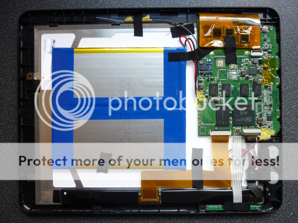

Vandaag is de antenne iets verplaatst in de behuizing!
Van een slappe 0.35Mbit naar 20Mbit!
Gemeten met de speedtest.net app
Het enige wat je je moet doen is de antenne verplaatsen naar de rand van de tablet.

  • Ard Vark
  • Laatst online: 07-04-2023
The_Greater schreef op zaterdag 14 juli 2012 @ 15:29:
Scherm en achterkant zorgen namelijk voor te veel afscherming.
Dat is voor de 9,7 inch? Ik had in dit topic eerder gelezen dat de antenne al aan de rand zat en dat er niets aan valt te verbeteren.

7"
Het viel mij ook op dat als je de antenne rechts naast het zilveren stuk aan de rechterkant legt dat je verbinding net iets "beter" wordt.

The_Greater schreef op dinsdag 17 juli 2012 @ 12:55:
Als test had ik hem eerst in de onderkant verwerkt, maar dat was ook niet zo heel goed.
Later heb ik hem weer naar de zijkant verplaatst. Hiervan heb ik geen foto van, maar ter illustratie heb ik het iets aangepast.
Onze heeft de wifi antenne daar al zitten van fabriek af.
Afbeeldingslocatie: http://i650.photobucket.com/albums/uu225/witte65/Andriod/m906c_small.png
[ Voor 10% gewijzigd door Verwijderd op 19-07-2012 16:00 ]

Verwijderd schreef op donderdag 19 juli 2012 @ 14:15:
Zou je misschien die foto('s) in de volledige resolutie beschikbaar kunnen maken? Altijd handig vind ik.

  • The_Greater
  • Laatst online: 02-10 14:21
Wellicht doet de ene chinees het anders.
Mijn antenne zat helemaal onder de lijm, zowel dop en het kleine stukje antenne.
De antenne is iets verplaatst naar de buitenkant, hoogstens 5mm.
Working in the IT : "When you do things right, people won't be sure you've done anything at all"
