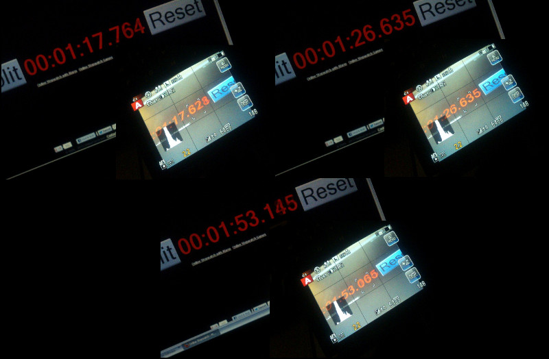

  • leendertv
  • Laatst online: 09-08-2022
Ik wil ook wel een poging wagen met de Panasonic G3.
Autofocus of manual focus? Want dat gaat ook nog voor vertraging zorgen en daarnaast ook nog de shutterlag.
En er is geen verschil in lag tussen de viewfinder en LCD scherm?
En in het filmpje moet dus wel heel duidelijk zijn op welke momenten de foto's gemaakt worden.
  • mjtdevries
  • Laatst online: 21-05 10:03
Wat ik begrepen heb "bevriest" de viewfinder als er een foto gemaakt word. Op het moment dat die oplopende milisecondes in beeld zijn moet dat duidelijk herkenbaar zijn. (als je het beeldscherm waar de milisecondes op doorlopen ook tegelijkertijd in beeld hebt)
autofocus zal wel niet veel uitmaken omdat die niet meer aangepast word als eenmaal de focus op het beeldscherm is gelegd. (Ik zal je niet vragen om het beeldscherm van plaats te gaan veranderen ;))
  • leendertv
Hmm ik krijg het niet voor elkaar het beeld in de viewfinder en het computerscherm tegelijk in beeld te krijgen.
Ik heb wel even 3 foto's gemaakt met mijn telefoon van het LCD scherm van de G3 en op de achtergrond een laptop met een lopende stopwatch (http://stopwatch.onlineclock.net/). Zal een LCD scherm op een camera evenveel lag hebben als een viewfinder (of zullen ze het scherm in de viewfinder sneller laten verversen bijvoorbeeld)?
Daarna de foto's een beetje geknipt en geplakt om het plaatje wat compacter te maken.
de drie resultaten zijn dus:
- 0.136sec
- 0.000sec
- 0.080sec
Zoals je ziet zijn de resultaten heel verschillend. Heel vreemd is het plaatje rechtsbovenin. Hier is de timer op het beeldscherm en de lcd scherm op de camera exact gelijk (dus 0.000sec)! Ik weet niet hoe vaak dat LCD scherm en een laptopscherm zich ververst per seconde.
Afbeeldingslocatie: http://www.imgdumper.nl/uploads6/510ab064647eb/510ab064574ed-1.jpg
[ Voor 15% gewijzigd door leendertv op 31-01-2013 19:03 ]
  • mrc4nl
  • Laatst online: 00:54
mrc4nl
Procrastinatie expert
leendertv schreef op donderdag 31 januari 2013 @ 18:58:
- 0.136sec
- 0.000sec
- 0.080sec
60fps dus 1/60=0.166 seconde per frame, dat is dus de maximale afwijking die je hebt.
[ Voor 25% gewijzigd door mrc4nl op 31-01-2013 20:04 ]
ora et labora
  • mjtdevries
Een laptopscherm is over het algemeen 60Hz.
Kreeg je deze verschillen zonder dat je fotos maakte? In dat geval vraag ik me af of de verversingsfrequentie van de LCD wellicht net iets anders is (70Hz of zo) en dat we naar de verschillen in frequentie zitten te kijken ipv lag. Anders zou het vreemd zijn dat de waarde zo varieert...toch?
Kun je met je telefoon filmpjes maken?
  • leendertv
Ik kan wel een filmpje maken ja.
Een logische verklaring zou ook kunnen zijn dat die stopwatch niet helemaal vloeiend loopt.
Het plaatje rechtsbovenin is eigenlijk niet anders te verklaren dan dat de stopwatch een paar miliseconde niet ververst is. Zo'n javascript stopwatch is misschien niet helemaal zuiver om je testen op te baseren.
Je heb nu te maken met de vervessingsfrequenty van het laptopscherm en de javascript functie.
En dan moet je daarmee de lag van de viewfinder of lcd op je camera bepalen 8)
[ Voor 20% gewijzigd door leendertv op 01-02-2013 10:22 ]
