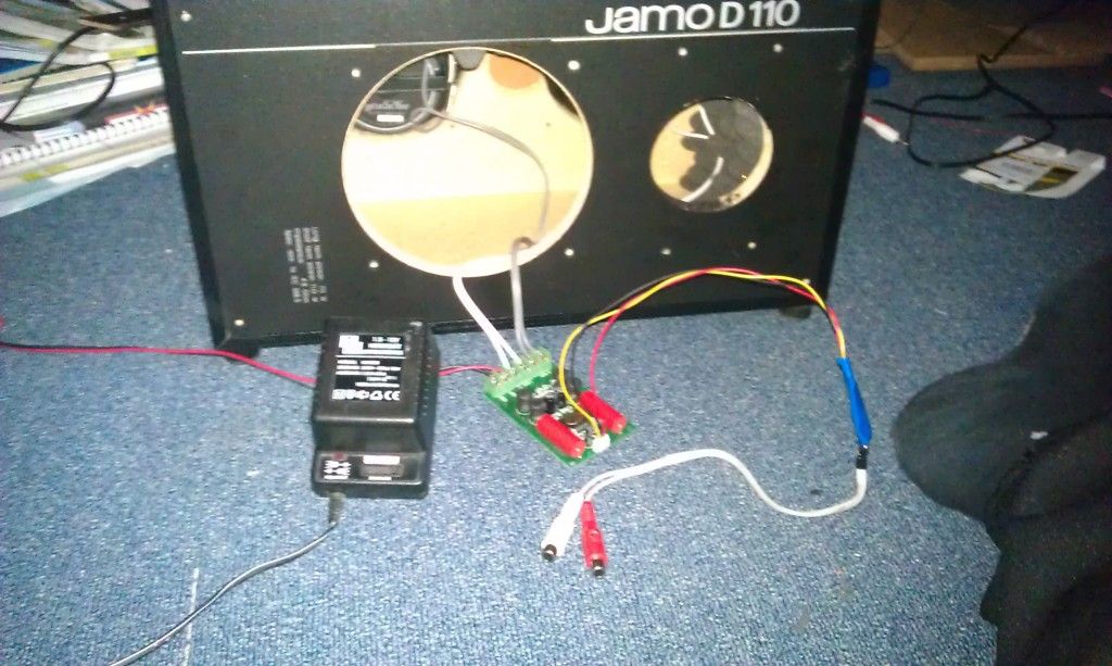

Ik hoor het verschil niet als mijn speakers in fase staan of uit fase, ook heeft mijn kist niet echt veel bas.
Ik gebruik een ta2024 met Jbl gto 625 e speakers met een 1ah voeding.

Dat zou je normaal gezien toch wel moeten horen. Hoe is je kist verder opgebouwd?

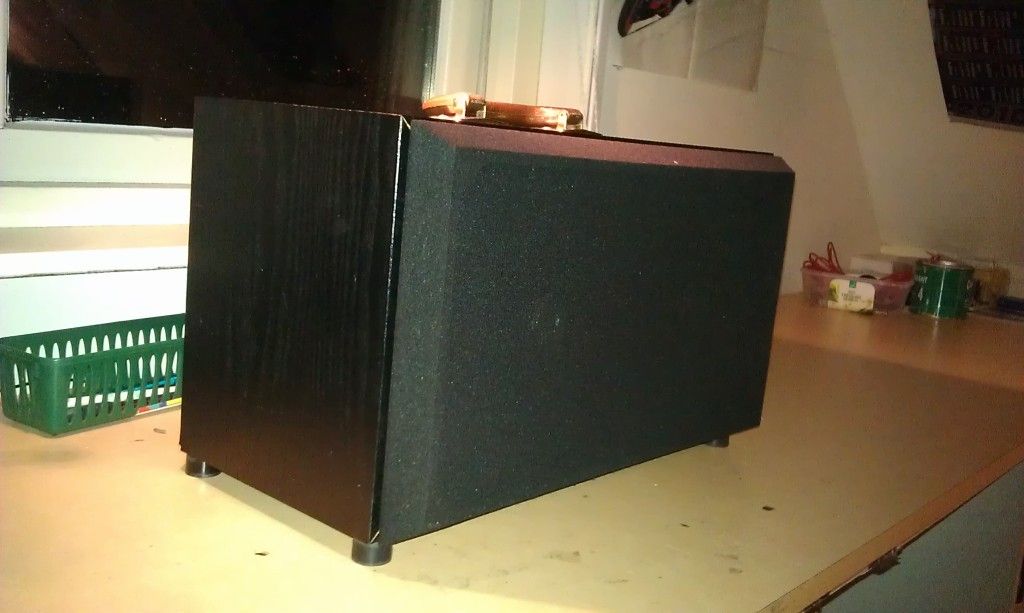

Mijn kist is gemaakt van een oude jamo hifi speaker, met 2nieuwe gaten erin voor de jbl speakers.
Kan het ermee te maken hebben dat er nog 2 grote gaten in zitten van de vorige speakers die er in zaten, want deze kant heb ik op een matje en dan op de vloer gezet. foto's voor de verduidelijking:
Afbeeldingslocatie: http://i1189.photobucket.com/albums/z439/kip-kip-kip/IMAG0258.jpg
Afbeeldingslocatie: http://i1189.photobucket.com/albums/z439/kip-kip-kip/IMAG0269.jpg
Deze kant staat dus op de grond

Ja die gaten is het probleem die zijn veel te groot en daar kan de lucht veel te makkelijk door weg dus valt ook je hele bass weg.

Hier even een paar foto's van mijn kistradio (eigenlijk een luidspreker kast met andere speakers erin).
Hij is nog niet helemaal af, moet nog steeds een accu of batterijen hebben.
Afbeeldingslocatie: http://i1242.photobucket.com/albums/gg522/wolter-s/IMAG0316.jpg
De voorkant
Afbeeldingslocatie: http://i1242.photobucket.com/albums/gg522/wolter-s/IMAG0317.jpg
Boven kant
Afbeeldingslocatie: http://i1242.photobucket.com/albums/gg522/wolter-s/IMAG0323.jpg
Even mooi Hifi logo'tje opgeplakt :D
Specs tot nu toe:
- ta2024 (modded)
- Jbl GTO 625e speakers
- noppenschuim
- en nog een paar schakelaartjes en draadjes
tja, dat was het eigelijk wel.
Ik vind het zelf tot nu toe best geslaagd voor mijn eerste kistradio.
  • TopTon
  • Laatst online: 11-11 20:01
@wolter
Ziet er mooi uit maar ben je niet bang dat die stof aan de voorkant snel scheurt?
En waar zijn 2 schakelaartjes voor 1tje voor de TA2024 (modded) maar waar die andere voor, voor de 220 voeding?
Voor de rest, geinig handvatje :P !

  • wolter.
  • Laatst online: 20-11 23:01
Krentenbol schreef op zaterdag 19 mei 2012 @ 22:24:
Mooie klompen Wolter :Y) Beetje hetzelfde idee als wat ik heb gemaakt. Heb je ook foto's van als het speakerdoek eraf is? Ben wel benieuwd :)
Zal ik morgen even maken.
off topic: Heervenveen 4 ever, vandaar die klompen
TopTon schreef op zaterdag 19 mei 2012 @ 22:21:
@wolter
Als je voorzichtig doet valt dat wel mee met dat doek denk ik.
Er is een schakelaar voor aan/uit en de andere is voor de toekomstige voltmeter.
