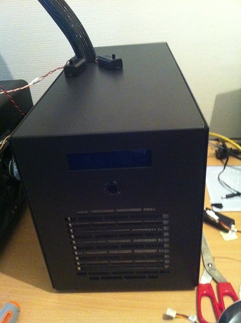

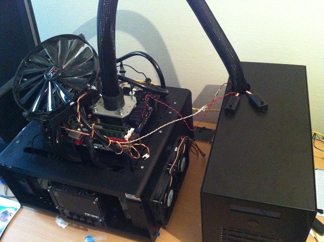

Zo, het heeft een paar maanden geduurd maar ik heb dan ook eindelijk mijn SS. Het is een Little devil geworden.
-52 evap zonder load, met load rond de -40
3570k, haal nu een max van 5400Mhz met 1.4v. Veel hoger wil ik eigenlijk niet gaan omdat deze pc gewoon als daily wordt gebruikt. Loopt allemaal lekker door
Zal eens kijken wat ie maxt..
pics van de unit graag
Mooi spul van LD.

Heb wel wat quick & dirty pics :
Zalmans gebruik ik om de fans op 7v te laten draaien. Compressor maakt stiekem nog best wat herrie.. het is een NL11F en ik kom van een BD35F af welke aanzienlijk stiller is ..
Heb al -54 gezien op de evap
De unit werkt met een controller welke aftelt van 4min tot 0 en daarna de compressor start. Als de evap -25 is start de pc automatisch.
