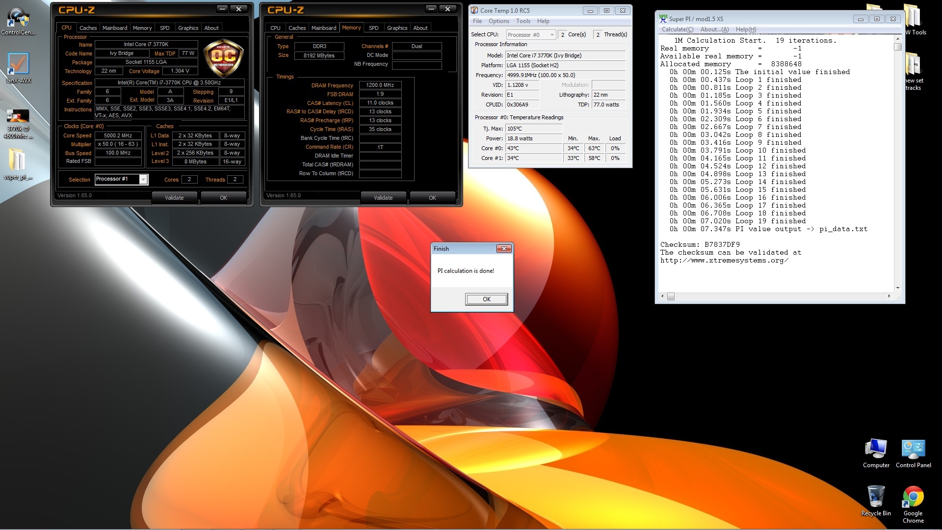

Even het zelfde gedaan just for fun ;) , jakkes net niet Superpi blijft steken op 7.360Sec

@ Habana, Hangt ook van je geheugentimings en snelheid af, wat heb je draaien?

Oh een 3770K 2c2t @ 5Ghz 1.325V ingesteld, timings van 16GB G.Skill staat standard 2132Mhz-9.11.10.28.2T dat zal best wel wat scherper kunnen.

Probeer een strap hoger op 2400Mhz en maar 2 reepjes... je SA en i/o tot ~ 1,2v en je timings naar 11-13-11-33 en dan terug werken naar lagere timings..

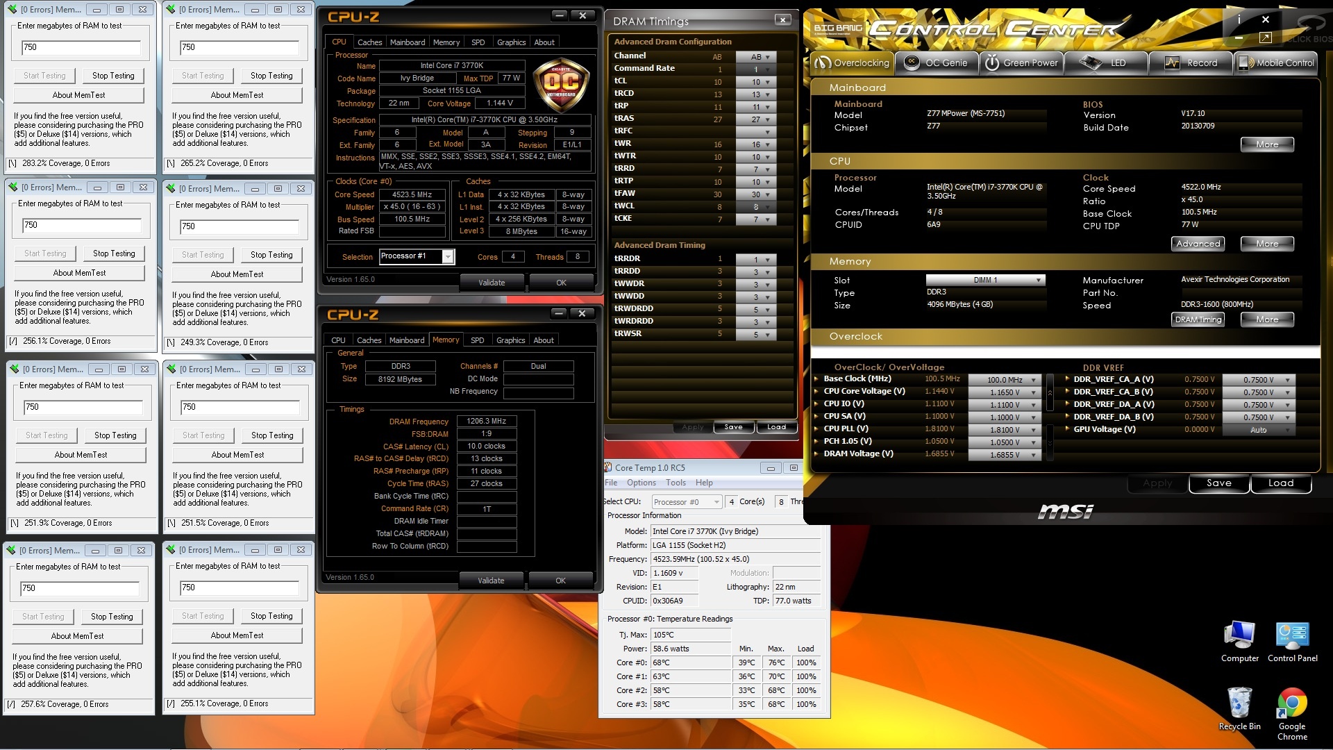

De Avexir reepjes, het Msi Mpower bord, en ik beginnen elkaar te snappen, ben vanavond tot de volgende stabiele settimgs gekomen:
vSA: 1,1v
Cpu i/o: 1,1v
Ram: 1,68v
2400Mhz 10-13-11-27-1T Beetje rare timings voor dit hynix ram geloof ik, maar 13 timingg kan onder dit voltage iig niet lager en voor 24/7 lijkt mij dit prima.. Ik ben happy.. Zo nog eens testen op 9-13-11-27..
Avexir @ 2400Mhz c10
'Heb ik eindelijk mn kamer opgeruimd, is de wereld een puinhoop'

ziet er goed uit.. heb al al AIDA64 cache & memory benchmark gedraaid?
Ryzen 7 5700G // 3060 Ti // 32 GB 1600 MHz // 1 TB NVMe // 2 TB SATA // 2x 2560x1440 @75 hz
  • millman
  • Laatst online: 26-09 18:57
millman
6708Mhz @ -185c
Hoi man, nee nog niet.. Heb de hele nacht HCI memtest gedraait (2500% passes) en ga dat vandaag wel doen. Vreemdgenoeg kan ik met de timings tool van het moederbord alle timings veranderen, behalve de eerste timing? In bios kan ik deze wel op 9 zetten, maar in de tool alleen de waarde die ik in bios heb ingesteld (10) en hoger.
