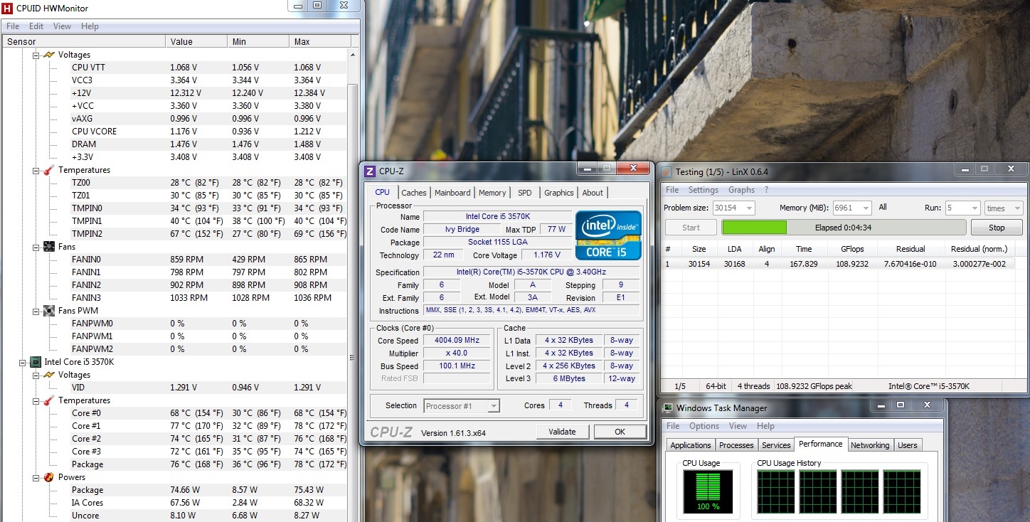

Dat is ook weer zo. Had al even snel naar deze functies gekeken, maar ik had verwacht dat dit minder zou schelen. Helemaal goed uitrekenen kan je (ik?) het natuurlijk niet, teveel factoren, maar inderdaad lineair is het verband natuurlijk niet.
Ondanks dat, vrees ik dat m'n kamer hier nog wel een graad of 2 warmer wordt, en tien graden boven op de "winter / herfst / lente" temps vind ik niet leuk.
De drempel om te delidden is alleen wel wat hoog, de mount is nu zo goed als ik em ooit gekregen heb en m'n Arctic tube is leeg. :'( Daarnaast is een hamer / mesblad jegens m'n chip die ik al zo lang in m'n bezit heb voor m'n dagelijkse taken hanteren ook weer zoiets...

je kunt natuurlijk ook gewoon 100 MHz terugklokken, geen risico, geen handwerk, geen nieuwe mount e.d. ;)
NEEN. TWEAK STUFF OR DIE!!!
:X O-)
Maar, eh, goed punt. Maar deze 3570K loopt al op "maar" 4.0Ghz, wat een sweetspot is voor z'n dagelijkse rekentaakjes. (4.2Ghz geeft amper winst - luttele seconden op 6-8 min taken, stock duren deze 7-9 minuten)
Tijd om misschien m'n Mugen 3 eens door te schuiven. (argh, waarom heb ik nou alle 5 de Mugen 2s de deur uit gedaan) Of daar de Gentle Typhoons door één stap hoger te vervangen, de extra herrie zal toch wel meevallen daarmee. Corsair SPs wellicht, of Noctua.

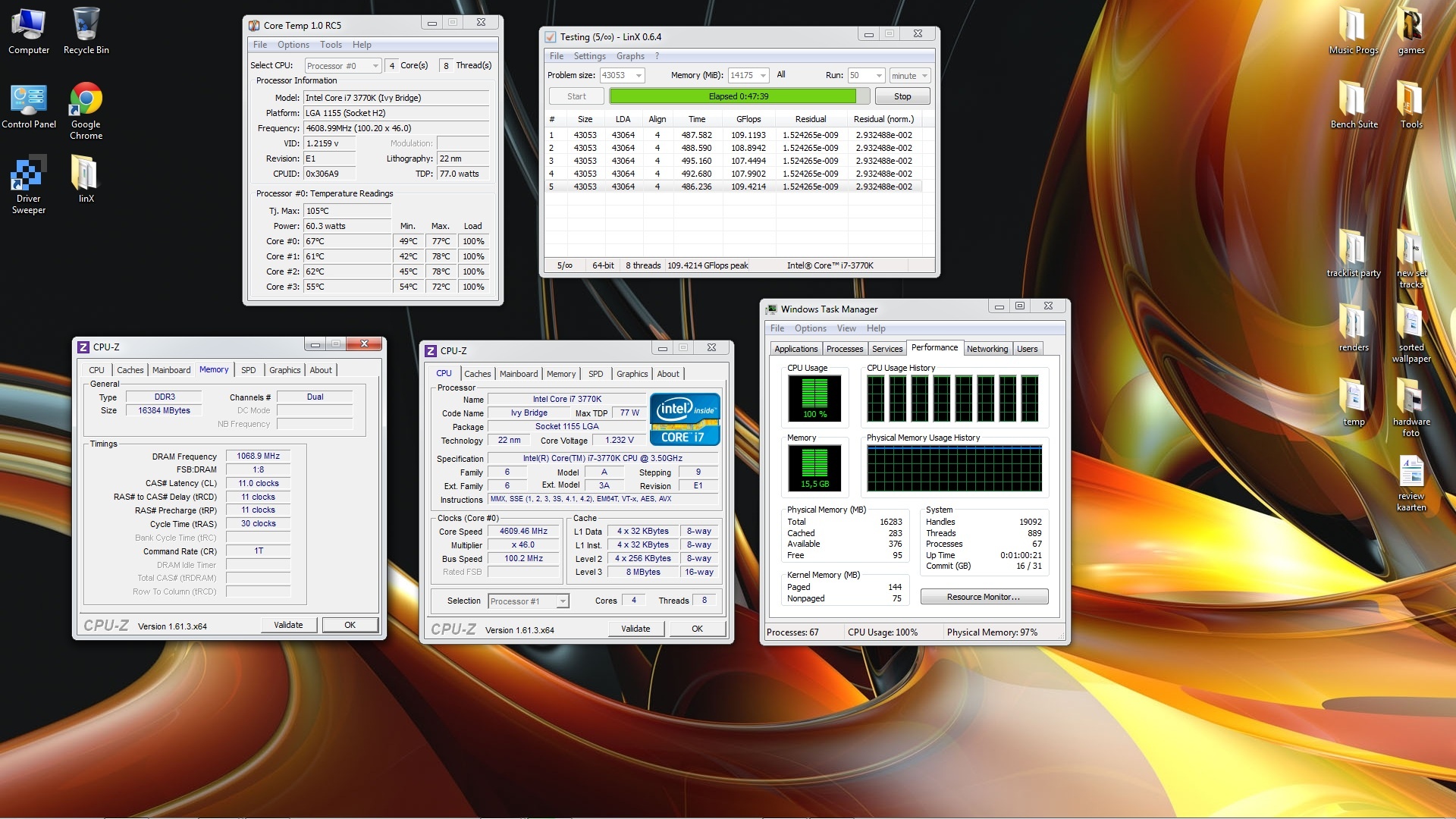

Zo, de eerste testjes achter de rug.. Na een 'rough start' met een te enthousiaste mount (bootloops en Ram issues) zijn we eindelijk een beetje vriendjes aan t worden, de 3770 en ik.. Met zn woede aanvallen als ie flink onder stress komt te staan als nadeel (jup, een echt heethoofdje!) ben ik niet geheel ontevreden.. Run linx op 1,232v @ 4600Mhz is niet verkeerd dacht ik zo. 77c onder een watersetje? Ouch.. HT uit schijnt niet echt te helpen.. 4700Mhz HT off @ 1,27v = 83c?? Sick.. Maar ik heb ongeveer 0,04v gerekend per 100Mhz met deze chip.. komt dat ongeveer overeen?
screenie
Afbeeldingslocatie: http://tweakers.net/ext/f/R28Zn81MyTHHzpztadToXGOA/full.jpg

Voltage is inderdaad netjes, de mijne heeft ongeveer 1.25V nodig voor dezelfde snelheid, maar blijft wel een stukje koeler. Ik had bij de 4.6Ghz @1.25V een gemiddelde temp van 68graden, wat bij jou 76 graden is. Maar mijn 3770K heeft last van grote verschillen per core, in die run werd de warmste 74 graden, de koudste 61 :S
Wel vreemd trouwens dat HT uitzetten niet echt helpt met de temperaturen, daar reageert de mijne toch een stukje beter op.

Onder welk koelblok ligt jou 3770 dan? Dat zijn nette temperaturen hoor, 4900Mhz onder de 90c gaat m niet worden iig.. Trouwens, ik zie dat jij ook ares reepkes hebt? Welke timings hebben die origineel? 11-11-11-30?

Afbeeldingslocatie: http://tweakers.net/ext/f/zUWAmwAgS2AJrg6dPETlRUD1/medium.jpg
Nieuwe 3570K build, Mugen 3 PCHW (had ik nog liggen) met Arctic Ceramic, in een Z77X UD3.
2x slipstream 800rpm (stock) erop en een Silentwings 800rpm outtake achterin. (closed case - Silencio 650)
Alle voltages stock (vast) bclock vast op 100mhz. Offset van -0.04V met LLC op medium, fast response. (1.15V ingesteld, levert ~1.176V) VTT "normal" en PLL overvoltage "performance". Memory 8GB corsiar 1600 cl9 op diens XMP.
:'( @ de temps alleen.. Ruimte is hier 23.2 graden, dikke 50+ graden delta voor de CPU onder Prime 95 Small FTT en LinX en dat is nog maar bij 4.0Ghz. 4.2Ghz moet ik em géén offset voor geven, maar dan gaat ie over de 80 graden heen.
Heb ook geen geluk met m'n eigen builds he...
(Twee weken terug nog een 3570K voor een ander in dito bord, 4.4Ghz op 1.22V -> 67-71 graden)
Misschien maar ook een Tranquilo halen, die is kennelijk beter. Of even snellere fans in dit niet heel heftig koelende kastje doen.
Iemand tips?

nu 45 minuten prime95 met avx aan het draaien op small fft. wel even een update, naar bijna een uur, zijn mijn huidige temps nu het wat kouder word buiten terug gezakt naar 73 graden voor de warmste core.
Afbeeldingslocatie: http://i1367.photobucket.com/albums/r795/turbobooster1/prime95avx3570kop47_zps2dfd4d4c.png
0.03 uur
zo laatste update voor vandaag, 1.1/2 uur bezig nu, alles draait nog en de temps zijn nu nog steeds rond de 72/73 graden.

Ben ook nog ff aan het testen geweest 5ghz 10 minuten stresstest van prime, wil ik zeker nog langer doen maar is ff een kleine test:
Afbeeldingslocatie: http://imageshack.us/a/img21/1396/dwnh.png
[ Voor 10% gewijzigd door jannick63 op 11-08-2013 01:32 ]
1 minuut gedraait en dan al 88 max.
Moet je zeker mee doorgaan, kan je hem zo weggooien je chip.
En dan 1,344 op 5ghz, jaja ,heb je ineens een superchip te pakken of wat.

als hij op dat voltage prime al 10 minuten volhoudt.. is het zeker een degelijke chip.
Die temps moeten wel een stuk lager ja

Na 50 minuten 4.5ghz @ 1.100v blijft hij netjes binnen de temps, ik ga kijken of ik de voltage nog iets naar beneden krijg en dan ik is het wel mooi zo :)
Afbeeldingslocatie: http://i1360.photobucket.com/albums/r653/jannick_boon/45ghz_zps15dca8bd.png

Ik ben in de planning om een 3770k van iemand over te kopen die 4,7ghz op 1,35v doet.
Is die chip het overklokken waard?
  • millman
  • Laatst online: 26-09 18:57
millman
6708Mhz @ -185c
Het gemiddelde voor de 3770 is in het linx topic zo'n 1,28v, voor 4700mhz 1,35v is boven het gemiddelde. Maar de vraag is meer of het een koele chip is, hoe koeler hoe beter je hoge clocks gekoeld krijgt. Een low vid/high density chip is leuk voor onder kou (althans, is dit nog bij 1155?) en kan duiden op hoger haalbare max, maar zijn in de regel warmer op zelfde clocks onder lager voltage.onder water haal je nooit de max van je proc. 4700-4800Mhz mits hele goede water koeling..
