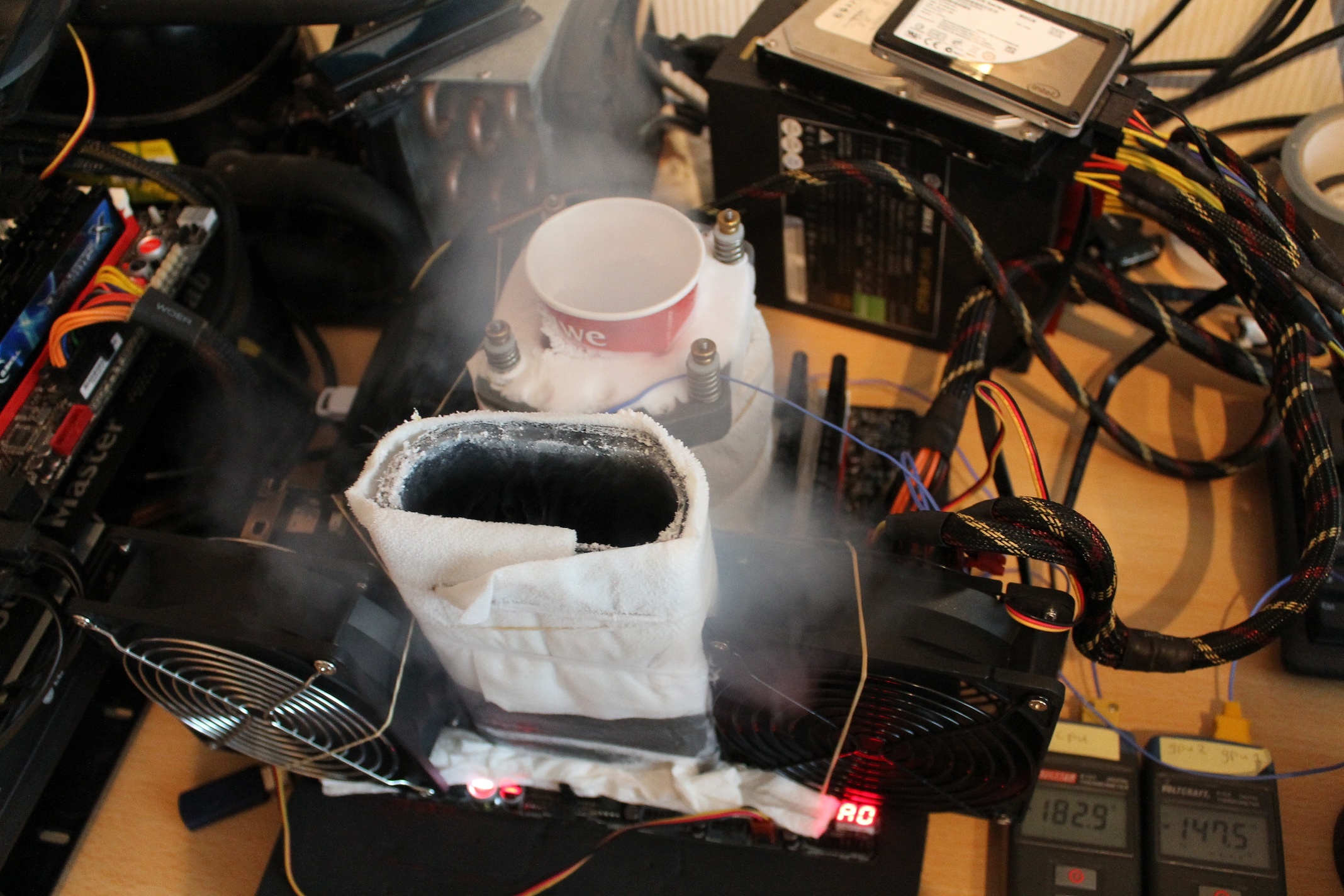

6708Mhz @ -185c
Deze chips hebben een stuk minder voltage nodig, voor 1,3v moet je een topkoeler hebben. Temperaturen en voltage lezen we hier uit met cpu-Z en Realtemp/coretemp. Testen op stabiliteit met linx of prime, zie korte tutorial:
millman in "Ivy Bridge LGA1155 Core i3/i5/i7 Overclock topic - deel 1"
Kortom, goed testen, temps max 80c, have fun.. ;)

Chip vandaag nog even op de LN² gezet :
http://www.hwbot.org/subm...ore_i7_3770k_110sec_296ms
Eerste stek moet te doen zijn, alleen mis in nog een tweak of 2 blijkbaar :)

welke tweaks pas je toe..?
Ryzen 7 5700G // 3060 Ti // 32 GB 1600 MHz // 1 TB NVMe // 2 TB SATA // 2x 2560x1440 @75 hz

Lage resolutie, explorer, xp sp3.

priority van de treads op realtime gezet tijdens de bench?

Ja, die ook.
Tweede run is ook altijd de beste blijkbaar.
