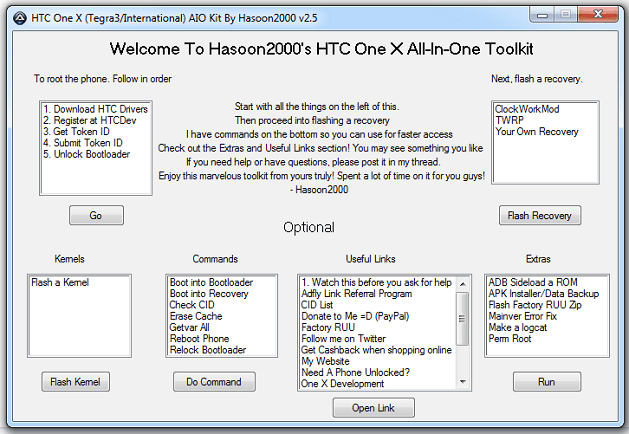

Eenvoudig rooten met de All in one Toolkit!
Hasoon2000 heeft een all in one toolkit gemaakt en gepost op XDA waarmee je zeer eenvoudig en fool-proof je HTC OneX kunt unlocken en een custom recovery kunt flashen. De custom recovery heb je nodig om custon ROMS te kunnen installeren (flashen) op je OneX.
Hieronder staat een screenshot van de toolbox.
Handige Toolkit jonguh!
Het kan bijna niet eenvoudiger :)
Waarschuwing vooraf, helaas ben je hierna al je instellingen e.d. kwijt dus maak altijd een backup voor zover mogelijk. Foto's, muziek etc. blijven als het goed is wel op je toestel (bij mij wel) maar geen enkele garantie :)
Goed, even slikken en daar gaan we.
Zoals er al staat, volg de dingen aan de linkerkant. Je klikt dus eerst op de HTC drivers en dan op de [Go] knop. Je krijgt nog een po-up scherm dat meld waarvoor je de drivers nodig hebt. Zonder de drivers herkend je PC je toestel niet goed en kan hem dus ook niet rooten. Je komt daarna op een downloadpagina terecht waar de de drivers download en installeert.
Als je het installatieverhaal hebt afgerond kom je bij stap 2, je klikt op [Register at HTCDev] en weer op [Go]. Je krijgt een pop-up met het verzoek om een goed mailadres te gebruiken anders kun je je niet registreren.
Als je dat hebt afgerond en je bent geregistreerd, ga je verder bij [Get Token ID] en weer [Go]. Hiervoor moet je toestel met de PC/laptop zijn verbonden en moet USB debugging zijn aangevinkt (staat ook nog een keer in de pop-up) Kopieer de Token ID door het te selecteren en te kopiëren met enkel een rechtermuisklik. Kopieer het geheel zoals ook in de pop-up staat, inclusief de <<< >>>> tekens.
We gaan verder in de toolkit bij [Submit Token ID] & [Go]. Je gaat nu weer naar de HTCDev site en je plakt daar je TokenID die je net hebt gekopieerd.
Nu ben je zover, je gaat nu de bootloader unlocken door op [Unlock Bootloader] te klikken & [GO] Volg de aanwijzingen in de pop-up en je bent al bijna klaar :)
Als je de bootloader hebt unlocked kun je een custo recovery gaan flashen, die staan aan de rechterkant van de Toolkit.
Je kunt daar kiezen voor ClockWorkMod, TWRP of een andere die je zelf selecteerd vanaf je PC. Helaas werkte bij mij de eerste 2 niet goed, geen touchscreen en ben ik voor de laatste optie gegaan, een andere. Ik heb zelf PhilZ Touch recovery gekozen, die is op basis van de CWM recovery en bij mij werkt het allemaal perfect :)
Als je een custom recovery hebt geflashed ben je klaar om een custom ROM te geen flashen!
