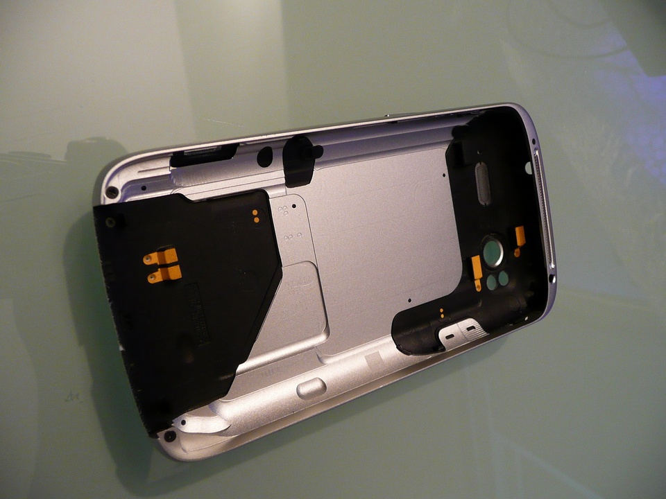

ik ben hier aan het proberen een kapotte digitizer te vervangen, en moet deze nu weer vastplakken aan de display. Weet iemand wat voor een ik hier het beste voor kan gebruiken? (en waar dat te krijgen is) De guide zegt 3m adhesive maar dat is nog al een ruim begrip.
[ Voor 5% gewijzigd door -36- op 14-09-2012 22:36 ]
  • mark_139
  • Laatst online: 20-11 00:29
Ik heb van de week ook een kapot scherm vervangen en heb daarvoor de aanbevolen 3m adhesive gebruikt. De digitizer blijft prima plakken. Je hebt de volgende nodig:
3M 300LSE dubbelzijdig tape
Ik heb een stripje van 14cm besteld bij gsmpunt. (Dit is ruim genoeg om je sensation rondon van lijm te voorzien en levering binnen één dag).
succes met het vervolg van je reparatie
