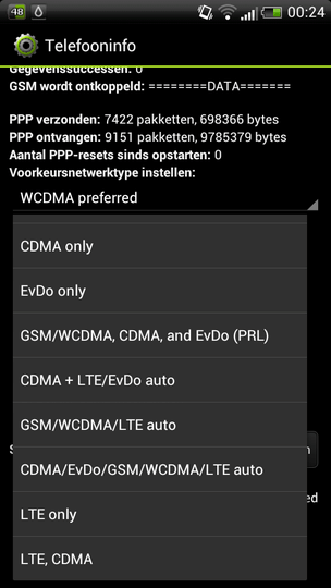

Sinds wanneer heeft de Sensation LTE support?
Kwam dit tegen...
htcsensationxe
Deze advertentieplaats is te huur!
  • Termi
  • Laatst online: 07:21
RammY schreef op donderdag 12 juli 2012 @ 00:34:
Kwam dit tegen...
Of moet een Amerikaans CDMA-variant zijn maar het lijkt mij niet, daarbij een optie in de menu software is nog geen LTE.

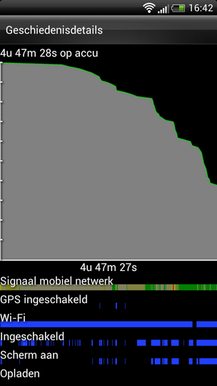

Ik heb ook last van dat signaalverlies. Heel vaak dat ik de melding krijg van geen signaal (Vodafone trouwens ). Dan opeens dat die wel weer 3 balkjes heeft. Ook is mijn sensation erg gevoelig voor die deathgrip bovenaan het toestel. Uiteraard getest met een ander toestel op dezelfde locatie. Die behoudt zijn signaal wel gewoon (en kost een fractie van de prijs).
Ook gaat mijn accu absoluut niet lang mee. Ik kan nu hopelijk net 1 dag halen met twee accu's (anker 1900 mAh en origineel).Dat terwijl ik maar weinig er mee doe. Wel staat WiFi constant aan.
Is dit nog enigszins te verhelpen? Ik draai de HTC ROM met 4.0.3 en sense 3.6. Wisselen tussen WCDMA en GSM heb ik al gedaan; maakt niet veel uit.
Al met al niet echt tevreden over het toestel.
dit trouwens wel geschreven op de sensstion
hier overzicht van nu:
Afbeeldingslocatie: http://tweakers.net/ext/f/OOxIm3KCxOGYbjWhfzhf8a1B/full.png
[ Voor 9% gewijzigd door Bolletje op 13-07-2012 16:45 ]

Vreemd, haal al bijna een jaar met custom rom langer dan een dag met 3uur schermtijd en ben zelf zeer tevreden, mijn contract loopt bijna af maar laat hem maar doorlopen denk ik (vrij goedkoop en mag ook nog over 1gb gaan zonder problemen)
Wellicht BetterBatteryStats downloaden en kijken wat precies de oorzaak is? (is gratis te vinden op xda) Kan best zijn dat er inderdaad een HTC app continue loopt te verversen of een applicatie die jij hebt geinstalleerd (ookal geven gebruikers altijd aan dat het niet door hun eigen apps komt ;))
En dat deathgrip verhaal tja, had het ook op me iPhone maar gelukkig hou ik hem meestal vast met mijn rechterhand en dan heb je onmogelijk signaal verlies.
Zit vandaag ook al weer op 3uur schermtijd (automatische brightness) en dat is nog op governor stand "ondemand" wat vrij veel batterij vereist, normaal gaat hij met andere kernel nog langer mee.
Afbeeldingslocatie: http://www.abload.de/thumb/screenshot_2012-07-1390juw.png
Afbeeldingslocatie: http://www.abload.de/thumb/screenshot_2012-07-134cjrw.png
[ Voor 26% gewijzigd door Minaaj op 13-07-2012 17:13 ]
  • u_nix_we_all
Bolletje schreef op vrijdag 13 juli 2012 @ 17:02:
Ja, daar heb ik alle automatische synchronisaties al uitstaan. Met andere Android toestellen waarbij ik een soortgelijk gebruik heb, heb ik deze klachten ook niet.
Het verbruik wat jij noemt is echt niet normaal IMHO. In je plaatje zie ik dat de telefoon heel vaak ingeschakeld is, terwijl het scherm uit is. Dit duidt op een process wat de telefoon wakker houdt.
Ik heb hetzelfde gehad met een bepaalde widget, dit heb ik kunnen oplossen door BetterBatteryStats te gebruiken. Die kan dan laten zien welke processen "partial wakelocks" gegereren. Bij mij bleek een widget elke 5 minuten de telefoon wakker te maken voor de lokatie-service, een mailtje naar de ontwikkelaar en dezelfde dag nog had hij het gefixt.

Ok ik zal daar dan nog wel even naar kijken. Misschien is het een app van mijn hand, maar ik heb enkel Whatsapp geïnstalleerd. De rest van de apps (Facebook en Dropbox bijv.) stonden al op de telefoon.
En uiteraard zo bovenaan vastpakken doe ik ook niet zo snel. Het viel me alleen wel op. Het is dus ook dat ik het eerst zelf ervaren heb en toen pas ben gaan zoeken. Dus niet dat ik iets gelezen heb en het nu denk te ervaren. Vooral dat onbereikbaar zijn vind ik erg jammer.
u_nix_we_all schreef op vrijdag 13 juli 2012 @ 17:14:
Wat ik noem of wat je ziet in het plaatje? Want ik ben me van geen kwaad bewust.

Ik probeer nu een beetje een Death Grip te krijgen, maar kreeg alleen maar wifi 2balkjes lager en de normale connectie(KPN) sprong 1 balkje omlaag maar dat is wel dus met custom rom en weet niet hoeveel verschil er tussen de wifi configuratie zit en dergelijke.
Verder staat ook de N router hier een kamer naast dus dat is ook weer invloed, verder heb ik HI (KPN) waar eigenlijk het signaal altijd wel goed is, mijn broer heeft een galaxy s en vodafone, als we samen naar een voetbalwedstrijd gaan heeft hij geen verbinding meer maar kan ik nog nog internetten (wel heel langzaam)
Kan natuurlijk altijd een keer naar fabrieksinstellingen gaan trouwens met je telefoon, of uiteindelijk custom rom!

Verwijderd schreef op maandag 09 april 2012 @ 13:57:
Sinds een maand of 2 heb ik toch een aantal problemen met een voorheen vrij soepel lopende sensation.
Allereerst heb ik erg veel last van uitvallen. In het begin dacht ik dat het kwam door de manier waar op ik de telefoon in mn zak heb, met de uit knop naar boven waardoor deze (misschien) ingedrukt werd als ik zit en daarom bij het pakken de telefoon uit bleek te staan, het kwam alleen niet altijd voor als ik zit.
De telefoon valt echter ook gewoon uit als ik aan het internetten ben, of zelfs als ie gewoon in de vensterbank of op bureau ligt. Totaal willekeurig en meestal een stuk of 5-10 keer achter elkaar en daarna weer een dag niet.
Daarnaast reageert de aan/uit knop van tijd tot tijd erg vreemd, dan druk ik die in en gebeurt er niks, druk ik nog een keer dan springt het scherm aan en gelijk weer uit.
Ook de batterij werkt niet helemaal lekker, aan het einde van de dag heb ik bijvoorbeeld nog 45% over, dan zit ik even te internetten, de telefoon valt uit, en bij een reboot geeft ie ineens nog maar 5% aan. Als ik dan weer opnieuw opstart dan geeft ie ineens 58% oid aan. Dit gebeurt meerdere keren en met verschillende waarden. Vaak wordt er met ongeveer 20-50% heen en weer gesprongen.
In het verleden deed ik de oplader alleen erop als de batterij bijna leeg was, sinds een 2 weken doe ik dat elke dag voor het slapen en s ochtens weer van de lader. Dit heeft wel een verbetering opgeleverd. Het gedoe met de aan/uit knop is weg en ook de batterij springt niet meer zo extreem heen en weer. Wel zijn de spontane uitvallen nog gebleven.
Wat me tevens ook opvalt is dat bij elke reboot de telefoon opnieuw applicaties gaat optimaliseren.
Ik zit erover te denken om de telefoon totaal leeg te gooien en kale android erop te zetten, ik vraag me alleen af of dit wel zin heeft. Ik doe het namelijk liever niet omdat ik sense wel prettig vind werken. Heeft iemand een idee hoe dot probleem op te lossen is? Alvast bedankt.
Even een update over mijn probleem van een aantal maanden terug:
Ongeveer een maand geleden heb ik een factory reset gedaan met de hoop dat de telefoon volledig herstelt zou worden en bovenstaande problemen niet meer voor zouden komen.
Het is daarna ongeveer een dag goed gedaan en toen kwamen de problemen, in alle hevigheid, gewoon weer terug. Een tip van tweakers hier was dat het dan misschien aan de batterij zou kunnen liggen. Na een hoop gezeur het ik toch van HTC een nieuwe batterij gekregen. Drie tot vier dagen na het installeren van die nieuwe batterij was het weer mis, de problemen waren weer terug. Alleen wel minder hevig (ongeveer 1 keer per dag uitvallen).
De afgelopen maand viel de telefoon telkens 1 a 2 maal per dag uit, mijn oplossing was telkens open maken, batterij eruit, sim eruit, beide er weer in, en dan starte de telefoon in 1 keer weer goed op.
Sinds een week zijn de problemen ineens weer veel erger, een stuk of 10-20 keer per dag uitvallers, tijdens het bellen, tijdens een app, etc etc. Vandaag kreeg ik zelfs een soort MS-DOS achtig scherm met een aantal keuzes, oa recovery. Na het selecteren van recovery, wat mij het meest logische leek, stond de telefoon vast en het enige wat hielp was de batterij er even uit halen.
Ik wordt langzaam aan echt gestoord van de sensation, 600+ euro voor een toestel dat niet doet wat het hoort te doen. Als ik in een noodsituatie kom, een autoongeluk ofzo, dan heb ik er dus gewoon niks aan.
Hoe dan ook, zijn er nog tweakers bij wie deze problemen bekend voorkomen en die ook een oplossing hiervoor hebben? Volgende week heb ik vakantie en dan ga ik denk ik proberen een custom rom erop te zetten als een soort van laatste hoop.
Alvast bedankt.
Even een screenshot van mn accu van vanochtend na 3x opnieuw uitvallen:
Afbeeldingslocatie: http://www.abload.de/thumb/2012-07-16_09-43-13rwcfc.png
Afbeeldingslocatie: http://www.abload.de/thumb/2012-07-16_16-04-03z0emy.png

Het lijkt er toch op dat je toestel hardware matig niet goed is, je zou bijvoorbeeld kunnen denken aan problemen met de printplaat/moederbord. Ik zou het toestel met een uitgebreide klacht omschrijving toch bij HTC ter reparatie aanbieden. Je probleem komt bij mij namelijk over als een defect.
Veder wil ik je gaan adviseren om niet eerder een custom rom te installeren tot je huidige probleem is opgelost.
Dank voor de info, een hardware probleem leek mij ook logischer maar iedereen van HTC en vodafone blijft roepen dat het de software is. ik zal iig voorlopig geen custom rom installeren. Wat is trouwens handiger denk je, naar vodafone te gaan of direct naar HTC?

Verwijderd schreef op maandag 16 juli 2012 @ 17:34:
Alvast bedankt.
Ik heb zelf geen last van uitvallen, maar anderen in dit topic wel. Iemand heeft iets tussen de accu en het plastic gedaan, omdat de contactpuntjes de accu niet genoeg aanraken. Op die manier blijft hij beter contact maken. Hij heeft er zelfs een plaatje voor gemaakt: DOV in "HTC Sensation (XE): Ervaringen & Discussie (Deel 7)"
Misschien dat een papiertje helpt?
