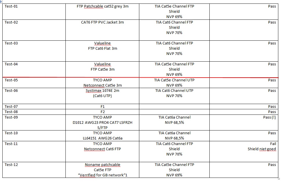

Is het nog gelukt met het meetrapport?c0ne schreef op dinsdag 22 januari 2013 @ 20:42:
Zonet de kabels van Kabeltje.com en wat referentie-materiaal gemeten. Alle kabels kwamen door de test, op een van onze officiële meetsnoeren na. In totaal 12 TIA-metingen gedaan. Ik heb ook wat kabels een beetje mishandeld, dan kunnen we meteen zien of dat nog invloed heeft.
Het volledige meetrapport volgt zsm.
Gelukt is het, dat wel..
En als ik de SD-kaart uitgelezen had vóórdat de meter gekaapt werd, had ik al wat kunnen laten zien
Ik hoop dat ik "mijn" sd-kaart vandaag of morgen op zaak terecht komt, dan kan ik de meetgegevens zsm. posten.

En, heb je nog je kaartje uit kunnen lezen?c0ne schreef op maandag 04 februari 2013 @ 17:34:
En als ik de SD-kaart uitgelezen had vóórdat de meter gekaapt werd, had ik al wat kunnen laten zien![]()
[ Voor 30% gewijzigd door MensionXL op 03-03-2013 12:15 ]
Oops
Test-07 en Test-08 zijn dezelfde kabel als Test-06 maar dan met een "storing" ingebouwd
PDF bestand met alle meetgegevens:
Klik

Ik zie 25 ohm staan bij de dc weerstand. Nu denk ik dat het de loop weerstand is. Die zou dan eigenlijk ongeveer 18 ohm moeten zijn, dus die 25 ohm is maar een marginaal verschilletje. Dat duidt op een gedeeltelijk kopen en gedeeltelijk aluminium kern.maarud schreef op dinsdag 09 april 2013 @ 11:28:
Ik heb geen verstand van die Fluke testrapporten, dus ik wil hier even vragen:
Zit er kwaliteitsverschil tussen deze kabel die zogenaamd 'high quality' is, en deze zogenaamde 100% koper kabel? Prijsverschil is 30 excl btw namelijk
Dit zijn een aantal aannames. fwiw, your milage may vary, enz.
buiten dat idd de loop weerstand echt te hoog is(geen marginaal verschilletje)
