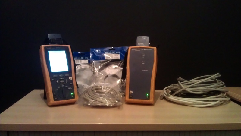

Wat anders, mijn eerder genoemde voorstel om diverse kabels te testen staat nog steeds.
Ik kan makkelijk eens een weekend een Fluke DTX1800 kabelmeter mee naar huis nemen, hiermee kan ik makkelijk testen welke kabel wel of niet voldoet aan bepaalde standaarden (ISO, TIA etc).
Afbeeldingslocatie: http://www.qedltd.co/product_images/f/597/320-0317__46730_zoom.jpg
Als we op e.o.a. manier aan diverse kabels kunnen komen, zouden we eens het kaf van het koren kunnen scheiden. Ik kan zelf wel wat C5e, C6 en C6a kabel van divere grote fabrikanten voorzien om resultaten te vergelijken.

  • c0ne
  • Laatst online: 08-10 21:43
c0ne
It's m3!
Verwijderd schreef op maandag 14 januari 2013 @ 10:29:
Je hebt een PB :)
Daar hebben wij uiteraard geen probleem mee. ;)
Voor zo ver wij zelf hebben kunnen testen en nav. het aantal (0) klachten over de snelheid van onze netwerkkabels gaan we er van uit dat de kabels keurig voldoen. Ik ben het wel met je eens dat wij dit zelf al hadden moeten weten. Maar we doen ons best!
Inmiddels heb ik een setje patchkabels ontvangen. Collega's zijn dit weekend bezig met een overname, dus ik heb de meter dit weekend niet thuis. Maandag of dinsdag ga ik de kabels doormeten en dan zullen de resultaten zsm. wel komen.

Afbeeldingslocatie: http://tweakers.net/ext/f/Loo2PapqlXJhrd9OROl7PaEJ/full.jpg
Zonet de kabels van Kabeltje.com en wat referentie-materiaal gemeten. Alle kabels kwamen door de test, op een van onze officiële meetsnoeren na 7(8)7. In totaal 12 TIA-metingen gedaan. Ik heb ook wat kabels een beetje mishandeld, dan kunnen we meteen zien of dat nog invloed heeft.
Het volledige meetrapport volgt zsm.

Kijk dat is goed nieuws!

Dat is al goed nieuws, blijft jammer dat winkels dit zelf niet even doen om de zoveel tijd, maar dat is voor dozenschuivers nog redelijk te begrijpen. Welke winkel moeten wij nu gaan testen? :P

Probleem is alleen dat het geen 'blinde' meting was, aangezien de winkel wist dat de kabels getest zouden gaan worden....
Verder natuurlijk wel kudo's voor de energie die je in het meten hebt gestoken, en kudo's voor de webshop als alle kabels net zo positief uit de test komen als de geteste kabels .... ;)

Die value line wordt hierboven ook getest door c0ne, of ben ik nou gek?
Edit: Hmmm Value Line is van Nedis, zou Kabeltje.com het dan bij Nedis bestellen ofzo?

In die leaflet staat bij 1 kabel erbij dat 't CCA is, de rest zeggen ze dat koper is.

Klopt, er zitten diverse haken en ogen aan zowel meetmethode als apparatuur. Daarom heb ik ook diverse "gevestigde" merken getest. Hierdoor kunnen we toch de diverse meetwaarden een beetje vergelijken.
Ik zou ook nog wel eens een echte Permanent Link-test willen doen; 2 patchpanelen poort voor poort verbinden met diverse installatie-kabels van minimaal 30 meter. Zo'n opstelling zou ik echt betrouwbaar kunnen meten.
Edit: er zat inderdaad een C6 FTP Flatcable tussen.

Dat klopt. In de test zaten 2 kabels met CCA aders die wij als de "budget" netwerkkabels aanbieden. De andere twee (de valueline kabels) hebben koperen aders.
Het lijkt er vooralsnog op dat het materiaal van de aders geen invloed heeft op de werking van de kabel, begrijp ik uit de test.
