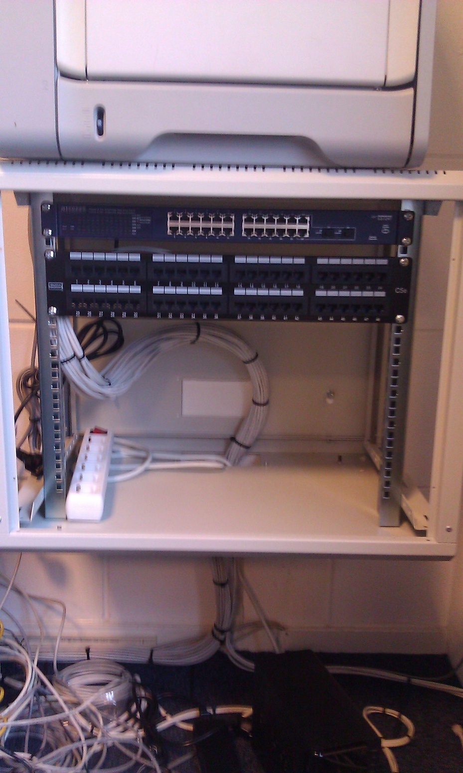

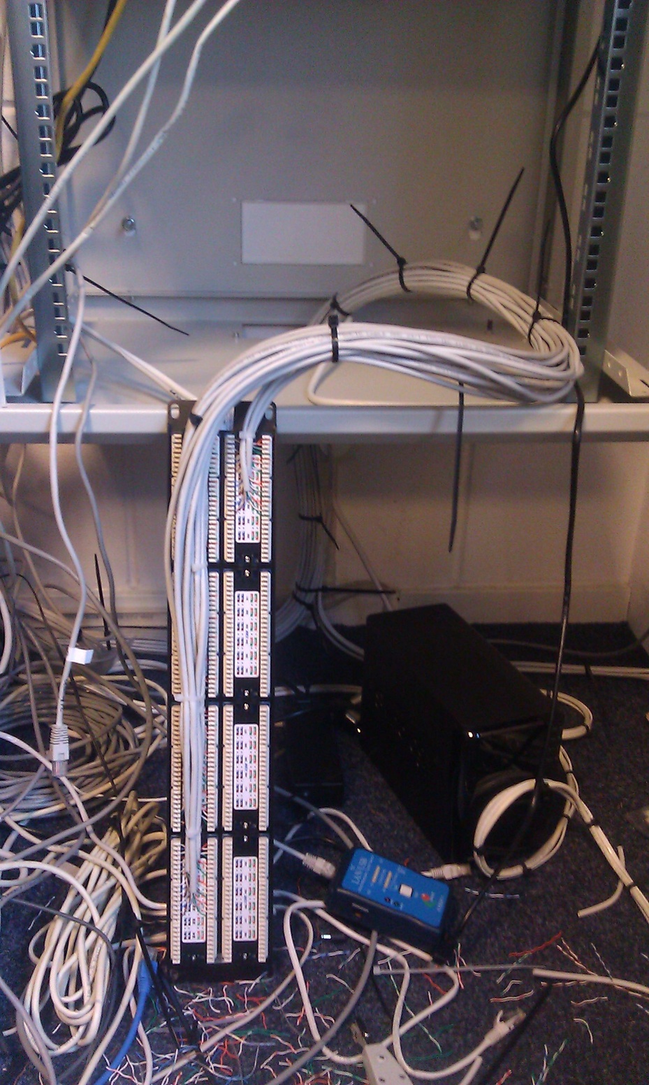

Heb net ff een pic gemaakt, dit is de patchkast in opbouw:
Afbeeldingslocatie: http://tweakers.net/ext/f/9JmcRBHUzi43vHZRdqd4WRuW/full.jpg
Ben nu vooral aan de wandcontactdoos-zijde bezig, straks ga ik dan die patchpanel in één keer doen.
(links oude situatie, leuk om verschil te zien straks :+ )

Nice!
Ik zit met een houte frame te werken omdat ik geen patchkast kwijt kan in m'n meter kast!!!:-(

Vandaag het patchpanel aangesloten en gemonteerd:
Afbeeldingslocatie: http://tweakers.net/ext/f/tVfjqF7ctzPIdApcxsGt4ewJ/medium.jpg
Afbeeldingslocatie: http://tweakers.net/ext/f/eFmRekBiF5hFSxEjglt0tYJx/medium.jpg
Wat is dat toch mooi hè :9 Alles is van Digitus, behalve de switch natuurlijk. Nu druk alles aan het overpluggen
