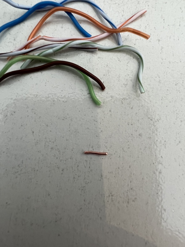

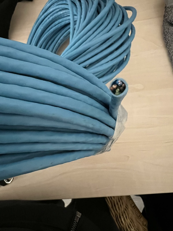

Ik heb een draka uc400 cat 6 netwerkkabel gekocht maar het is mij niet duidelijk of dit een soepel of stugge kern betreft. Weet iemand wat voor kern deze kabel heeft?
Afbeeldingslocatie: https://tweakers.net/i/7nKEzQfQ_xVDnj7ZDrpJUOZqcoE=/x800/filters:strip_icc():strip_exif()/f/image/iBZpQ2oBlODS0KghXJxKd4we.jpg?f=fotoalbum_large

Ik zou een vaste (stugge) kern verwachten, maar: je hebt de kabel al, gok ik? Waarom niet een centimeter van de kabel strippen tot je bij het koper bent, dan zie je vanzelf of je enkel een dikke ader hebt of dat die is opgebouwd uit vele haarfijne adertjes.

vanaalten schreef op dinsdag 14 februari 2023 @ 12:32:
na het strippen van de kabel kom ik op dit dunne koperdraadje uit. Maar dit is dan een stugge kern neem ik aan?
Afbeeldingslocatie: https://tweakers.net/i/KCbl1HXZ2vbQWuzwYZeODJQSTJI=/x800/filters:strip_icc():strip_exif()/f/image/7CqqiM43ujUQOsAU0HeeTu4g.jpg?f=fotoalbum_large

@Dimachaerus Ja, dat is een stugge kern.
