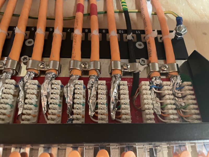

Hoe sluit je de afscherming goed aan? Daar doe je in principe toch niks mee?

Rebunted schreef op woensdag 12 januari 2022 @ 13:07:
Afscherming moet je altijd op een kant aarden.
Een patchpanel hoor je te aarden en als je kabel met afscherming gebruikt wordt die automatisch daar geaard.
Je moet dan voorkomen dat ze ook geaard worden aan de wcd kant want dan heb je een lus gemaakt.
Veel van die wcd dozen zijn metaal en komen in contact met de muur wat voor hoge frequenties ook aarde is.
Of als je ook patchkabels met shielding gebruikt, loop je het risico dat ze via het device geaard worden.
Kortom, je moet zorgvuldig zijn en het voegt niets toe.

Ben(V) schreef op woensdag 12 januari 2022 @ 13:16:
Interessant. Om het goed te begrijpen even een foto-tje erbij van mijn huidige patchkast (7 jaar geleden aangelegd, zonder dus de kennis van dit topic):
Afbeeldingslocatie: https://tweakers.net/i/6MicQcgo65yQ9yxQQfenotzRsTo=/800x/filters:strip_icc():strip_exif()/f/image/iwETi4yDf8Vd5vg9FTDxPb8x.jpg?f=fotoalbum_large
Uit de kabel komt een soort van lusdraad. Die komt in een metalen klem en dat is volgens mij verbonden met de aardekabel (die bij ons op de aardpen zit). De patchkast is dus geaard.
De kabel komt aan de andere kant uit in een wanddoos. Die wanddoos is inderdaad grotendeels van metaal, maar zit zoals veel nieuwbouwwoningen in een (kalk)zandstenen muur. Ik begrijp niet hoe een muur met dit materiaal aarde kan geven (dat heb ik nog nooit gehoord) en dit dus de lus kan geven. Kan je dat nog toelichten?

Wellicht zinnig als ik zelf wel wat deel gezien het bovenstaande:
[SUM]   0.00-10.00  sec  10.6 GBytes  9.08 Gbits/sec                  sender
[SUM]   0.00-10.00  sec  10.6 GBytes  9.07 Gbits/sec                  receiver
iperf Done
Materiaal:
2x Netwerkkabel - Cat6a S/FTP - 0.5 meter (Rood) Cat6a 500 Mhz 6.2mm diameter AWG27 a €1,95
Netwerkkabel - Cat7 S/FTP - 100 meter (Stugge kern, 100% koper, LSZH, Eca) 7.3mm diameter 600 Mhz 0.56 mm2 23/1 AWG a €99,99 per 100 meter.
Hardware:
2x pricewatch: ASUS XG-C100C a €69.00 per stuk
8 poort cat 6a/7 patchpanel (LSA) / Keystone RJ45 - Cat7 S/FTP (Klasse EA)
