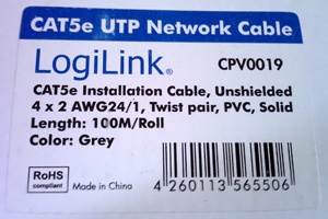

Hmm, ikke dus denken dat ik een goede deal had gemaakt: 100M Cat5e voor 15 euro. :F
Afbeeldingslocatie: http://ic.tweakimg.net/ext/i/imagelarge/1329301335.jpeg
Heb de kabel nog op zolder, maar het was de bedoeling dat ik er 2X 50Meter uit zou halen... 100mbps is al genoeg!
Wat nu? Gewoon verkopen of..? :?

€15? Lijkt me een gevalletje jammer dan en je verlies accepteren: gewoon even testen wat koper is en wat niet, en gewoon zelf gebruiken.

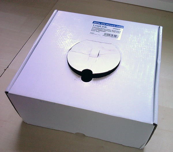

  • GlowMouse
Puch-Maxi schreef op woensdag 02 mei 2012 @ 01:26:
Tot slot nog een vraag. De nieuwe kabel die je hebt ontvangen is van het merk Logilink, was de oude kabel dat ook? Ik heb eerder namelijk ook Logilink kabel gekocht wat bij nader inzien ook CCA bleek te zijn!
Heb je misschien een foto van de doos? :)
Ik zie dat mijn link niet meer werkt. Het was deze:
Afbeeldingslocatie: https://www.digitique.nl/images/artikelen/art6640.jpg
Voor het geval dat plaatje ook niet meer werkt: het is een turquoise doos met "@VP" en "cat-5e 100M" erop, niet van logilink.
De nieuwe logilink-kabel is CCA.
  • Puch-Maxi
  • Laatst online: 21:55
Mijn slecht kabel zat in dezelfde doos. En hoe zit het met de LogiLink die je nu hebt gekregen?
Dit is de LogiLink kabel die ik heb gehad (niet van Digitique), deze is voor zover ik weet wel goed helaas toch niet, zie hieronder.
Doos LogiLink
LogiLink CPV0019 - 4260113565506
Update: Bij nader inzien is dit ook CCA kabel! Zie de -Datasheet-.
@GlowMouse, Hoe ziet jouw nieuwe doos eruit en wat staat erop?
[ Voor 25% gewijzigd door Puch-Maxi op 02-05-2012 19:46 . Reden: Let op! CCA kabel ]
  • GlowMouse
Mijn Logilink kabel lijkt daar sprekend op. Ik zal hem komend weekend nog eens doormeten. Hij staat op de site van Digitique wel als 100% koper: https://www.digitique.nl/nl/product/14863 maar heeft wel ook het typenummer CPV0019
  • Puch-Maxi
Ik had het niet eens door dat het CCA-kabel was totdat ik de datasheet erbij pakte! Het staat verder ook niet op de doos/kabel dat het CCA-kabel betreft (http://www.logilink.eu/showproduct/CPV0019.htm). Nu is CCA-kabel niet zo ernstig als de eerste kabel (in de blauwe doos) daar zat gewoon ijzer/ferro in twee van de vier aderparen, met als gevolg een veel hogere weerstand. Met CCA heb je dat niet of minder.
Update:
Heb even snel een testje gedaan, hierbij het "bewijs" dat het CCA-kabel is. Aluminium smelt namelijk bij een relatief lage temperatuur, koper pas bij een veel hogere temperatuur. Respectievelijk 1084.62 °C voor koper en 660.32 °C voor aluminium.
[YouTube: http://www.youtube.com/watch?v=8vF7gRigElY]
Ter vergelijking, AMP Systems Cable CAT5e 24AWG UTP waarvan ik weet dat het 100% koper is.
[YouTube: http://www.youtube.com/watch?v=W3iqDxXljHo]
Zoals je ziet smelt het CCA vrijwel direct, typisch aluminium dat naar beneden valt. De AMP kabel die gloeit alleen maar, smelten ho maar (wel m'n handen branden). Sorry dat het filmpje niet zo best is, geschoten met mijn telefoon. Maar het idee is wel duidelijk denk ik :).
GlowMouse schreef op woensdag 02 mei 2012 @ 15:52:
Nu staat 100% koper er niet meer bij.
Even voor de duidelijkheid, ik heb deze kabel niet gekocht bij Digitique. Mijn kabel komt van Patchkast.com en is inmiddels al helemaal op en hij doet het verder wel prima. GlowMouse heeft zijn kabel wel gekocht bij Digitique.
[ Voor 71% gewijzigd door Puch-Maxi op 02-05-2012 19:38 . Reden: Filmpje! ]
