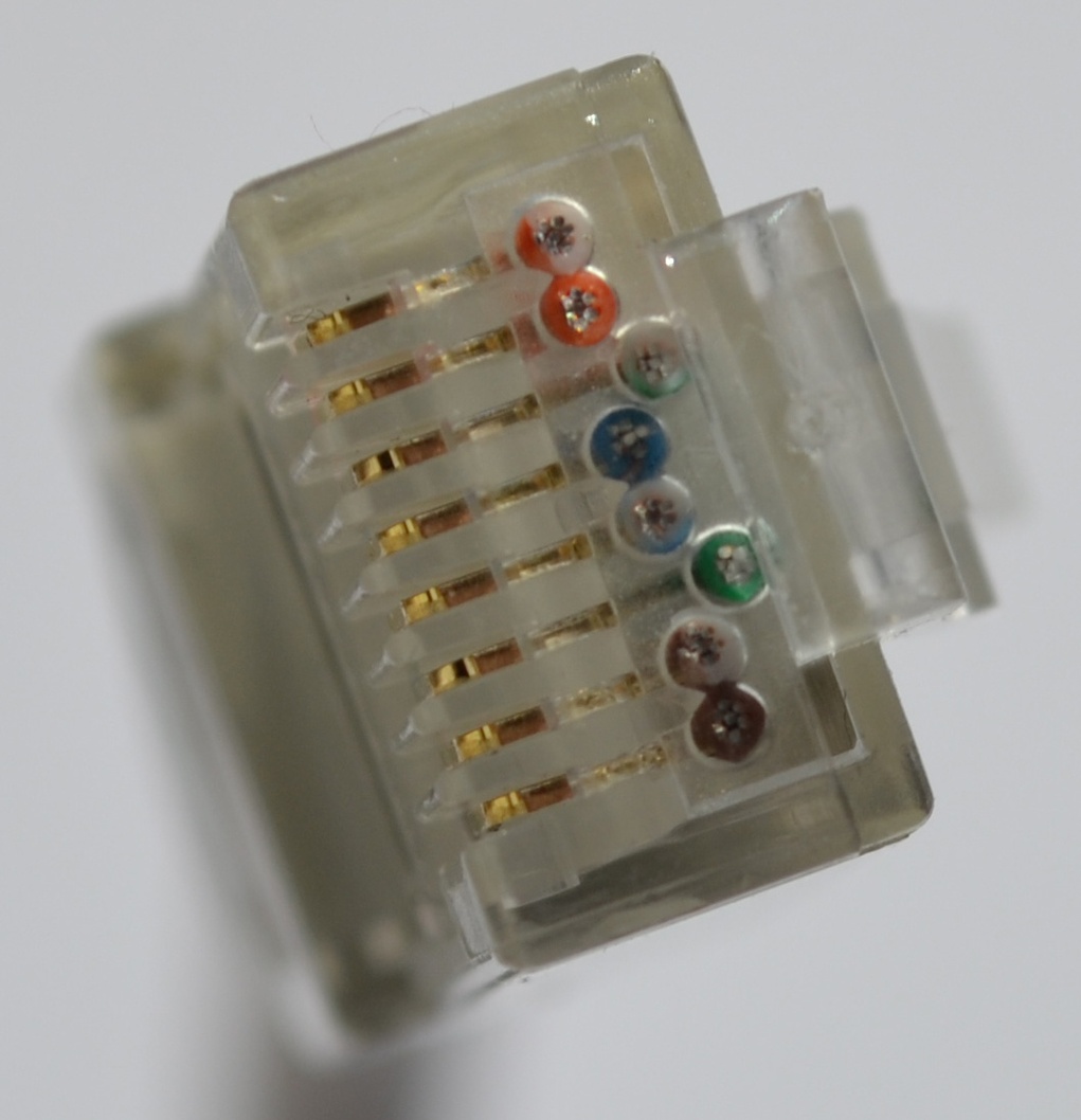

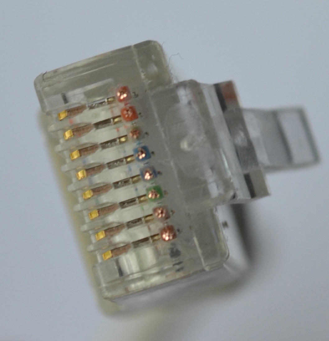

Gister nog een gigabit ethernet camera proberen aan te sluiten met een 10 jaar oude fabriekskabel, de POE (Power over Ethernet) werkte prima, maar de camera deed niks.
Na enig klooien bleek, binnen ik de plugjes hadden ze 2 van de 4 twisted pairs korter afgeknipt zodat ze helemaal geen contact maakten in het plugje! Hij was dus gewoon gedegradeerd tot 100Mb kabel.
Misschien was dat bij jou ook het probleem en ziet de router een traag netwerk en past dan ook zijn wireless snelheid aan?
Het was verder een prima kabel met 8 koperen aders, dus beide stekkertjes afgeknipt en nieuwe op gezet.

100% koper & AWG24. ???? Ik zie het niet staan.
Het is zelfs CCA....

Hier zie je wat er kan gebeuren als je 's avonds laat in het halfdonker en in niet meer zo heldere toestand een stekkertje gaat knijpen.
Ik had de kabel er niet ver genoeg in gedrukt. Stukjes draad zijn afgebroken, gaan aan de wandel en de kans is groot dat ze een ander draadje knuffelen.
Afbeeldingslocatie: http://i.imgur.com/YwUAAqBl.jpg
[ Voor 9% gewijzigd door Ploink op 08-03-2014 12:11 ]
  • TD-er
  • Laatst online: 01-10 16:24
Lijkt wel of je ze gestript hebt.
Moest je zo hard drukken om ze in de stekker te krijgen?
Een goedkope voeding is als een lot in de loterij, je maakt kans op een paar tientjes korting, maar meestal betaal je de hoofdprijs. mijn posts (nodig wegens nieuwe layout)
  • Ploink
  • Laatst online: 27-09 16:25
TD-er schreef op zaterdag 08 maart 2014 @ 13:09:
Vooral bij AWG24 moet je een beetje drukken om de draadjes er in te krijgen en dan komt het koper wat naar buiten, maar ik zie dat ook bij aangegoten pluggen, dus dat is het probleem niet.
Als je de foto in originele resolutie goed bekijkt, dan zie je dat er koperdraadjes zijn afgebroken en uit de kabel vallen doordat er teveel ruimte over is.
Dat de koperdraadjes afbreken of kapot gesneden worden door de contactpunten die in de kabel drukken, dat is denk ik niet normaal. Er bestaan verschillende pluggen, met verschillende contactpunten voor stranded en solid kabel. Misschien heb ik de verkeerde, of misschien komt het doordat het chinese pluggen zijn van DX.
Hier en hier een overzicht van verschillende typen.

Zo te zien heb ik het "solid or stranded" type linksonder, maar de 'contact prongs' zitten hier gewoon in het midden van de kabel en drukken de boel stuk.
Zojuist een contactje uit getrokken en een foto gemaakt.
Afbeeldingslocatie: http://i.imgur.com/M1rVBEh.jpg
Afbeeldingslocatie: http://i.imgur.com/AwMWYo8.jpg
Conclusie: chinees plugje. :(
  • _JGC_
  • Laatst online: 00:30
Lijkt me eerder een waardeloos stuk plastic. Afscheiding van aders onderling is niet goed waardoor een draadje uit de ene ader bij de ander kan komen.
Heb hier een zak met stekkers ooit bij mr@ gekocht, knijp daar zowel solid als stranded mee, maar nog nooit een verkeerde kabel geknepen daarmee.
  • Ploink
Geen enkel plugje heeft volledig gescheiden compartimenten voor de aders, daar is simpelweg geen ruimte voor omdat ze tegen elkaar aan liggen.
Op de foto is het niet goed te zien, maar het plugje heeft wel degelijk scheidingswandjes aan het uiteinde, dus daar waar normaal de koperdraadjes een beetje uitsteken hebben ze wel hun eigen compartimentje.
Maar als je de aders niet ver genoeg in het plugje schuift zoals hier, dan kunnen ze dus wel bij elkaar komen. Er is dus niks mis met het plastic.
Door mijn foutje is aan het licht gekomen dat de koperdraadjes kapot gemaakt worden en dat is echt niet de bedoeling. Als ik het goed had geknepen had ik dit nooit opgemerkt.
De contact prong hoort zijdelings afgeplat te zijn, zoals een mesje, zodat hij netjes tussen de koperdraadjes door prikt. Echter, dit exemplaar heeft een beitelpunt die dwars op de ader staat en een deel van de koperdraadjes doorsnijdt.
Ik zal later nog een paar foto's maken om eea te verduidelijken.

Oh oh, sorry voor de kick jongens. Ik moest een paar patchkabels hebben dus specifiek gekeken of ze van koper waren en voor de zekerheid zelfs nog navraag gedaan. Krijg ik ze zojuist in huis en je raadt het al: CCA. Benieuwd hoe de webshop dit gaat oplossen! :) Begint echt een groot probleem te worden zeg!
  • PerfectPC
  • Laatst online: 01-02 11:46
1) wat heb je besteld?
2) hoe heb je dit kunnen testen bij een patchkabel?
  • ThinkPad
  • Laatst online: 07:52

Puch-Maxi schreef op vrijdag 16 mei 2014 @ 11:41:
Hoe lang zijn ze? Ik geloof dat een patchkabel van 1m geen kwaliteitsverlies zal opleveren met CCA, het begin van het topic ging vooral over langere afstanden... Maar goed, je kunt altijd WKoA proberen, tenzij je ze hebt opengesneden?
  • Puch-Maxi
  • Laatst online: 18-10 13:21
Zal jullie vragen zo goed mogelijk proberen te beantwoorden.
PerfectPC schreef op vrijdag 16 mei 2014 @ 14:07:
1) een aantal patchkabels, utp cat5e van 50 centimeter (materiaal: CU, Koper).
2) dat kun je heel eenvoudig zien aan de voorkant van de connector
CCA

Update
Inmiddels heb ik een keurige reactie gehad van de betreffende webshop. Ze waren er niet van op de hoogte dat het CCA kabels zijn en ze gaan de beschrijving op de website aanpassen. Daarnaast gaan ze mijn CCA kabels kosteloos vervangen voor koperen kabels. Lijkt me een hele nette oplossing _/-\o_. Ik laat jullie het vervolg nog even weten.

Uiteraard, ik heb hier expres nog even mee gewacht totdat de webshop de omschrijvingen heeft aangepast en dat is nu het geval :).
Even voor de volledigheid, ik had deze besteld: http://www.kabeldirect.nl...bel-cat5e-grijs-0-5m.html en aanvankelijk deze gekregen: http://www.kabeldirect.nl...el-cat-6-grijs-0-5-m.html Dat bleek dus een CCA kabel te zijn, hierop heb ik contact opgenomen met Kabeldirect waarop ze het probleem onderkenden en mij nieuwe kabels hebben aangeboden. Ik heb de oude kabels teruggestuurd (gratis retourlabel gekregen) en vandaag heb ik de nieuwe kabels al ontvangen.
CU (Koper)
De nieuwe kabels zijn van het merk Roline, zie http://www.kabeldirect.nl...bel-cat5e-grijs-0-5m.html ze zijn wel 26AWG ipv 24AWG maar dat mag de pret niet drukken. Prima opgelost door Kabeldirect! Als je vanaf nu wat besteld dan staat er netjes bij of het koper (CU) dan wel CCA betreft :). Nog even een tip van mij, Value is vaak CCA en Roline is doorgaans koper. Mission accomplished :Y).
Members only:
[ Voor 29% gewijzigd door Puch-Maxi op 16-06-2014 21:02 . Reden: Foto toegevoegd. ]
