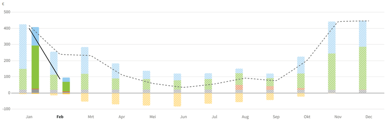

Wij hebben net een grote verbouwing achter de rug, waarbij de zolder van een (dichtgemaakte) vide over de halve diepte van het huis, naar zolderverdieping over de volle diepte is gegaan, met 3 extra kamers en ruime overloop/berging. Omdat er voor 3 kamers ook verwarming in orde gemaakt moest worden, gelijk de keuze gemaakt voor verwarmen (en koelen) met lucht/lucht warmtepompen.
In de grote slaapkamer en woonkamer hing al airco's (alleen koelen) en die hebben we gelijk mee laten vervangen, zodat we nu één grote 9 kw buitenunit met 5 binnenunits hebben. Dat was ook gelijk een mooie kans om te testen of verwarmen met de warmtepomp ging werken.
Ik heb zo geen vergelijk in verbruik, de onderstaande grafiek is in kosten:
Afbeeldingslocatie: https://tweakers.net/i/uP_c18rmHmArNeAJiWtnC_JY5k0=/800x/filters:strip_exif()/f/image/HnbTyGAKnwFNDKgNwvkwt6jV.png?f=fotoalbum_large
Leuk om te zien is in januari:
  • Elektra is gestegen van 367 naar 958 kWh
  • Gas is gedaald van 184 m3 naar 85 m3
  • Netto kosten zijn gedaald van € 416.43 naar € 399,86, ondanks een overall stijging van de energieprijzen.
Lijkt geen schokkend verschil, maar vergeet niet dat er 3 extra kamers (van 3 slaapkamers naar 6) verwarmd worden en januari een ruk maand was voor warmtepompen door het koude, maar vooral erg vochtige weer. Daardoor was het rendement van de warmtepomp relatief laag. En de warmtepomp is nog lang niet optimaal ingesteld, bepaalde ruimtes zijn nu nog veel te warm.
Ik verwacht dat als de condities iets optimaler zijn (meer zon, lagere luchtvochtigheid) en de units beter ingesteld zijn, de besparing nog verder gaat toenemen. En we gaan weer richting meer zon, dus mijn PV panelen (in totaal 6 kWp) kunnen ook steeds meer van het toegenomen e-verbruik gaan compenseren.

Maar ik heb het dan blijkbaar iets anders gedaan dan normaal en ik heb wat lagere comfortwensen maar een rekening van 30 euro per maand maakt me best blij.
Hier voor nu (naar verwachting) nog een rekening van -€30 en dat is inclusief auto's (en vrijstaande woning van 200m2)
Tegen de tijd dat mijn contract afloopt en salderen er afgaat zal dat niet meer helemaal op gaan :+
