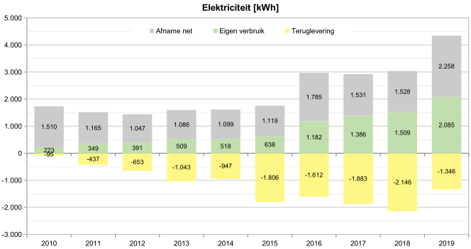

Vrijstaande woning uit 1995, 276 m2 woon oppervlakte, 1050 m3 inhoud, 2 persoons huishouden, December 2019:
Zonnepanelen Opgewekt40.87[kWh] (11.353 [kWh/kWp])
Zonnepanelen Direct gebruikt40.769[kWh] (99.75% van productie, 8.33% van Totaal Verbruik)

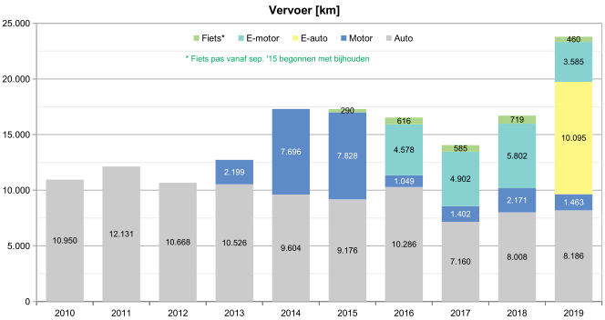

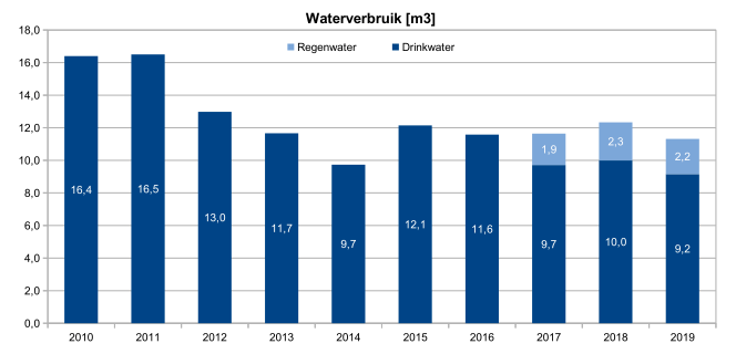

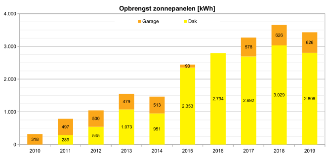

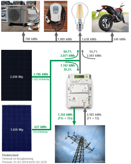

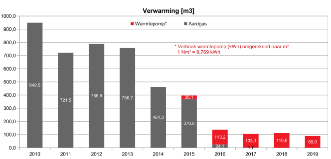

Mijn verbruik
1-persoonshuishouden, halfvrijstaand woonhuis (1996) 130 m2 / 400 m3, 14 zonnepanelen, L/L warmtepomp, 2 elektraboilers, elektrisch koken, elektrische motor en sinds 17 juni 2019 een elektrische auto.
december 2019
verbruikt: 474 kWh (waarvan warmtepomp: 125 kWh, Tesla: 219 kWh en E-motor: 2 kWh)
opgewekt: 89 kWh (27,5 kWh/kWp en 21,5 kWh/kWp)
water: 0,72 m3 (+ 0,21 m3 regenwater)
benzine: 0 liter (0 km met de auto en 0 km met de benzinemotor)
Afgelopen 12 maanden
verbruikt: 4.345 kWh (waarvan warmtepomp: 870 kWh, Tesla: 1.591 kWh en E-motor: 242 kWh)
opgewekt: 3.432 kWh (1.059 kWh/kWp en 835 kWh/kWp)
gas: 0,0 m3 (sinds 17 mei 2018 een slot op de gasmeter)
water: 9,2 m3 (+ 2,2 m3 regenwater)
benzine: 548 liter (8.186 km met de auto, 1.463 km met de motor)
In de afgelopen 12 maanden is 48,0% van mijn verbruik rechtstreeks van m'n zonnepanelen gekomen door slim schakelen en de Zappi laadpaal.
Elektriciteit - Verbruik en teruglevering 2019
Grafieken over meerdere jaren
Elektriciteit over de jaren
Opbrengst zonnepanelen over de jaren
Verwarming over meerdere jaren
Vervoer over meerdere jaren
Waterverbruik over meerdere jaren

@antonboonstra Hoe kom je aan zo'n extreem laag jaarlijks waterverbruik?
3.05 kWp Zuid - https://pvoutput.org/list.jsp?userid=80995 - Daikin Comfora FTXP 3.5 kW
  • Rol-Co
  • Laatst online: 03-09 23:40
Rol-Co
3,8kWpZ 4,98kWpO-Z-W 2,86kWpN
Kire88 schreef op donderdag 2 januari 2020 @ 19:36:
antonboonstra in "Wat is jouw actuele energieverbruik?"
@antonboonstra
Je mag die link wel in je post plakken :)
Moeten er geen paneeltjes bij anton? Je komt wat tekort nu. >:)
  • Kire88
  • Registratie: Februari 2018
  • Laatst online: 06-09 08:44
Ok bedankt voor de link. Vind het nog steeds extreem weinig :9

Al met al was dit het resultaat van de afgelopen jaren:
Afbeeldingslocatie: https://tweakers.net/ext/f/VUeGpTgf3kmzcGnIBWTF7gWu/full.png
Dat kan nog sneller als je wilt hoor.
Afbeeldingslocatie: https://www.mupload.nl/img/2tn6kx.jpeg
  • hnq
  • Laatst online: 14-09 19:44
hnq
Rol-Co schreef op dinsdag 7 januari 2020 @ 20:38:
You win :)

Ehm done (sinds oktober vorig jaar)...
Enne:
Jij in vijf jaar van ~1200 naar 0 = 1200
Ik in vijf jaar van ~2300 naar ~700 = 1600
Super!
Enne 1300 naar 0 maar you win in aantal ;) d:)b

  • antonboonstra
  • Laatst online: 14-09 13:59
antonboonstra
8815Wp | WP | Tesla | Zero
Ondanks dat ik 270Wp meer heb geĆÆnstalleerd dan vorig jaar, toch 18,6 kWh minder zonnestroom opbrengst in januari. Gelukkig ruimschoots gecompenseerd door de warmtepomp die 81 kWh minder heeft verbruikt dan januari vorig jaar.
Onderstaand de elektriciteitsstromen van de afgelopen 12 maanden
Elektriciteit - verbruik en teruglevering
šŸ“øCanon EOS 5D IV 🚁DJI Mavic Pro šŸļøZero SR ⚔Tesla M3 LR šŸŒ”ļøDaikin US 3.5kW ā˜€ļø8815Wp šŸ”‹Marstek Venus-E 5,12 kWh Tweakers PVOutput lijst
