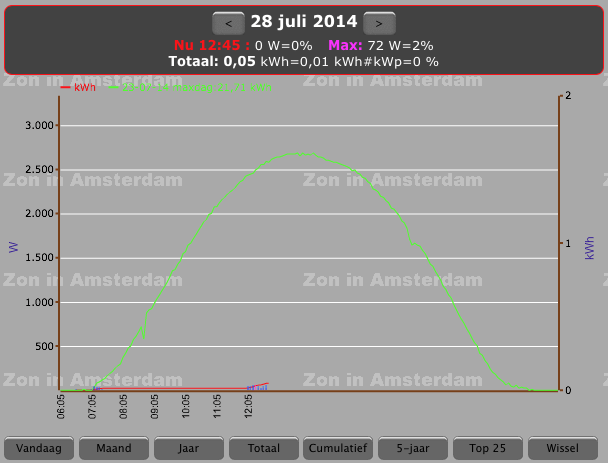

  • ericplan
  • Laatst online: 12:54
ericplan
5180 Wp PV
Nee, m'n logging is niet stuk. Regen in Amsterdam.
Afbeeldingslocatie: http://tweakers.net/ext/f/VAQGjTnbd2fFmEEVUY3d4OXT/full.png
http://www.e2fb.nl/zonphp/nodagv.php?dag=today
[ Voor 28% gewijzigd door ericplan op 28-07-2014 12:56 . Reden: plaatje ]

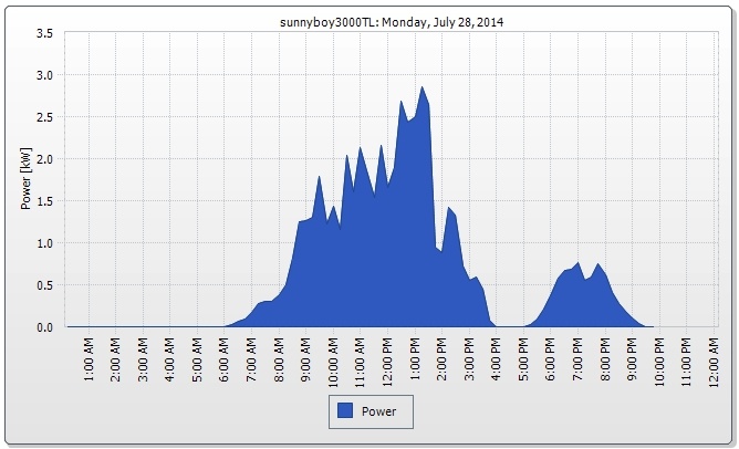

  • MichielFRL
  • Laatst online: 06:23
Gaat nog wel redelijk in Fryslân :)
Afbeeldingslocatie: http://i59.tinypic.com/2ng4ysj.jpg
Apple | BYD | HomeWizard Plug-In Battery | UniFi | WeHeat Flint All-electric | 4.880wp zonnepanelen
