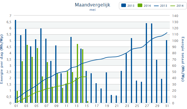

Mijn hoogste 5-minuten-gemiddelde piek tot nu toe dit jaar 3311 W op een Omnik 3.0, vanochtend om 11:32 uur.
https://untappd.com/user/OzzBier
  • mrmrmr
mrmrmr
𓅓 𓂋 𓅓 𓂋 𓅓 𓂋
Inmiddels staat er 111.2% van STC :) op de piek-teller van mijn Power One PVI-4.2-OUTD aangesloten op Yingli 29b's oost/west 15 graden in het binnenland. Veel hoger gaat hij misschien niet, want dit is ongeveer de max van de omvormer. Helaas duurt zo'n piek erg kort, het heeft dus vrijwel geen invloed op de opbrengst. Bij oost/west zit de opbrengst meer in de breedte.
De opbrengst deze maand is tot nu toe slecht, -26% van PVGIS. :|

zeegerd schreef op donderdag 15 mei 2014 @ 08:54:
Maandprognose is bar en boos. Als we in dit tempo doorgaan zal ie ongeveer gelijk worden aan maart/april, ca 21% onder PVGIS.
Inderdaad een slechte maand tot nu toe. Ik zit op dit moment op slechts 66% van de opbrengst t.o.v. 15 mei 2013. En dan was mei 2013 niet eens super-zonnig. Enige lichtpuntje is dat de komende dagen wel wat zon wordt verwacht.
Maandvergelijk mei 2013/2014
