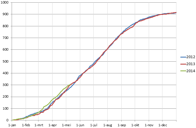

Mijlpaal !!! Gisteren overdag bereikt : 20MWh opgewekt sinds 12-Juli-2012.
~40kWp,2xSE7k,Victron 3xMPII48/10kVA+Mppt450(200/100), 135kWh Docan LFP, 25kW houtkachel, 120 Heatpipes+1210L, linkedin

Maandvergelijk april 2013/2014 (555+570Wp systeem)
[ Voor 14% gewijzigd door antonboonstra op 01-05-2014 09:03 ]

Swolliewood schreef op woensdag 07 mei 2014 @ 13:22:
Zit hier geen fout in? Moet het neit met een factor 10 verhoogd worden?
Hij heeft het er niet zo duidelijk staan, maar dit is geen jaaropbrengst, maar de maandopbrengst van april.
Ondertussen zijn er al 11 dagen op rij dat de opbrengsten lager zijn dan die van vorig jaar, oftewel mijn lopende jaaropbrengst keldert :'(
Ondanks de uitzonderlijk goede maart-maand, zit ik al weer bijna op dezelfde opbrengst als vorig jaar.
Jaarvergelijk 2012/2013/2014

antonboonstra schreef op woensdag 07 mei 2014 @ 14:04:
Ja, hier ook... Oktober tot maart was heel goed, maar sinds april loopt het minder; net wanneer de zonnekracht de meeste potentie heeft. :(
