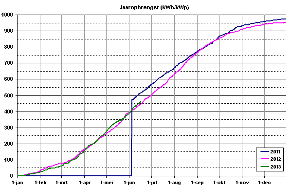

Vergeet niet dat de installatie op NNW het vooral moet hebben van de zomermaanden, wanneer de dagen lang genoeg zijn om 's avonds nog wat zon op te vangen. Als ik per maand een vergelijk maak, dan is dit het percentage van de opbrengsten van de NNW installatie vergeleken met de ZZO installatie (genormeerd):
januari 32%
februari 34%
maart 39%
april 52%
mei 69%
juni 78% (tot nu toe)
Dus in mei en juni is de opbrengst prima te noemen, maar in de eerdere maanden is de opbrengst toch aanzienlijk minder. Als ik moet voorspellen, dan haal ik misschien 520 kWh/kWp op jaarbasis met de NNW installatie. Dat is toch maar 55% t.o.v. zuid en dat komt best aardig overeen met het instralingsdiagram (NNW, 35° helling)
Afbeeldingslocatie: http://www.jan-karina.be/zonnepanelen/instralingsdiagram.jpg

*O* De eerste 1 MWh is er uit uit de nieuwe set *O*
29 maart begonnen en vanmorgen door de mijlpaal. Das eerder dan verwacht.
Jammer dat nu de panelen een ongewenste wasbeurt krijgen }:|
  • Schinnen-groen
  • Laatst online: 19-02 12:54
Schinnen-groen
Groen is een kleur
Barrycade schreef op zaterdag 15 juni 2013 @ 10:09:
Mooi kerel! Als je die panelen in 2011 had gelegd, was je helemaal gek geworden ;)
Wij hebben bijna een half jaar moeten wachten tot die mijlpaal. De installatie was in november.....

2011? (die vat ik even niet)
50% lag er al in April 2012 op een Powerstocc 2000, maar nu is afgelopen Maart de Powerstocc vervangen door de SMA 3000 tl-21 met wat Solar Frontiers op het WNW.
Maar op basis van 2012 had ik niet verwacht dat ik zo snel de 1 MW zou passeren. Global Peak helpt bij mij meer dan ik verwacht had. Mijn Panda's op ZZW liggen op een plat dak dat omringt is door een redelijk hoge dakrand. Die schaduw effecten van smorgens en smiddags poetst de SMA best goed weg.
Ik zit 20% hoger dan mijn ramingen van 850kW/kWp, mede doordat dus de schaduw goed wordt opgevangen en omdat de SF panelen op WNW het veel beter lijken te doen dan ik had verwacht.
Dus als het zo door blijft gaan dek ik nu op 200kWh na, ons gebruik af :)F

2011 zeer goed? Het voorjaar wel, maar juli en augustus waren erg matig. Uiteindelijk was 2011 maar net iets beter dan 2012 bij mij. Juni en juli 2010, dát waren pas maanden :9~ En zo heeft polderPV vast nóg wel betere maanden (juli 2006 als ik de GoT PV lijst mag geloven)
Momenteel zit ik in 2013 iets boven de opbrengst van 2012, maar een stuk onder 2011. Bij een goed najaar kan dat echter zo maar weer veranderen.
Jaaropbrengsten 570Wp installatie
Op 6 juni 2011 geplaatst. De startstand heb ik geschat in verhouding met mijn 555Wp installatie die al een jaar langer draait.

antonboonstra schreef op maandag 17 juni 2013 @ 14:36:
Tja, de panelen liggen hier pas vanaf november 2010.
Ik heb dezelfde grafiek als die van jou en ook hier ligt 2013 ver onder 2011.
