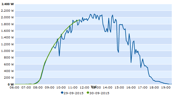

Ik heb panelen op ZW, en zie hetzelfde. Rond een uur of 10 kwamen al mijn panelen vol in de zon. Vanaf dat moment zie ik ook een sterke stijging. Als het mistig is (yes!) zie ik dat hij veel sneller stijgt.guppie schreef op dinsdag 29 september 2015 @ 11:19:
Hmm, even een leken vraagje, wat me opvalt is dat ik elke morgen een scherpe stijging heb rond 10:20. Is dit te vertalen naar het moment waarop mijn laatste paneel volledig uit de schaduw van de dakrand komt? Ik heb dezelfde scherpe daling na 16:40.
Panelen liggen pal op zuid, maar mijn platte dak heeft opstaande randen van 50-70 CM
De boom die bij mijn schaduw werpt aan het eind van de dag is van ons zelf. En ik heb liever wat schaduw aan het eind van de dag dan dat die boom weg gaat! Zolang hij nog gezond is, blijft hij... (het is een es, en met de essentaksterfte van tegenwoordig is het niet zeker hoe lang dat zo blijft, helaas...)Speedy-Andre schreef op dinsdag 29 september 2015 @ 11:49:
Of zet een camera (met opname) op het dak, dan mis je echt niets![]()
Alleen word je wel gek als je ziet dat de bomen van de gemeente schaduw geven en je daar niks aan kan (laten) doen

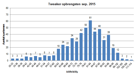

Als je wilt weten of je maandopbrengst tot nu toe goed is:
Meer grafieken in: antonboonstra in "Tweakers PVOutput lijst"
Mijn maandopbrengst t/m gisteren is 395,28kWh met een 4560Wp installatie. Volgens mij kom ik dan op 86,7 kWh/kWp uit. Dan doet mijn installatie het wel aardig ondanks het feit dat een hoek van "slechts" 12 graden heeft en op basis van Micro Inverters is

Wat een drama weer vandaag, zoveel zon maar tot 10:20 gebeurd er gewoon niks (lees 200 watt vermogen).guppie schreef op dinsdag 29 september 2015 @ 15:54:
Hmm, zie zojuist een fototje voorbij komen van mijn installatie op facebook.
Nu weet ik ook waarom ik redelijk wat mis in het begin van de dag en op het einde van de dag:
Misschien de buurvrouw lief aankijken of ik voor de vier slechtst geplaatste panelen 50 cm van haar dak mag gebruiken?
Een 4 - 3 - 4 opstelling zeg maar.
Dan springt hij inneens naar 1300 Watt. Kijken naar de foto hierboven, wat zou een goede oplossing zijn? Extra string met alleen de schaduwgevoelige panelen? 4-3-4 met een klein stuk dak van de buren?

September 2015: 214.14 kWh uit 2,72 kWp = 78.73 kWh/kWp
Dat is maar zo-zo vind ik eigenlijk met 8x SF op ZZO, 20 graden en 8x SF op WZW, 50 graden.
[ Voor 60% gewijzigd door hesselbeertje op 30-09-2015 19:33 ]
Nou, bij mij 220,95 kWh, dat is 73,65 kWh/kWp, en dat valt me voor een ZW oriëntatie niet tegen. De laatste dagen hebben de boel wel gered......
Tsja, ik zie in de Tweakers PVoutput getallen boven de 100 kWh/kWp voorbij komen, dat maakt jaloers natuurlijk
Maar met mijn hellingshoeken (en ook nog iets schaduw aan het eind van de middag) mag ik misschien niet klagen.

De opbrengsten van 546 leden van het Tweakers-team op PVOutput:
De meeste leden (61) hadden dus een opbrengst tussen de 81 en 84 kWh/kWp. Zelf zat ik een stukje hoger met 94,4 kWh/kWp. Door mijn nieuwe efficiëntere omvormer kwam ik uiteindelijk bijna op dezelfde opbrengst als vorig jaar.
Edit: ook leuk, de verdeling van de opbrengst per maand van 409 tweakers:
