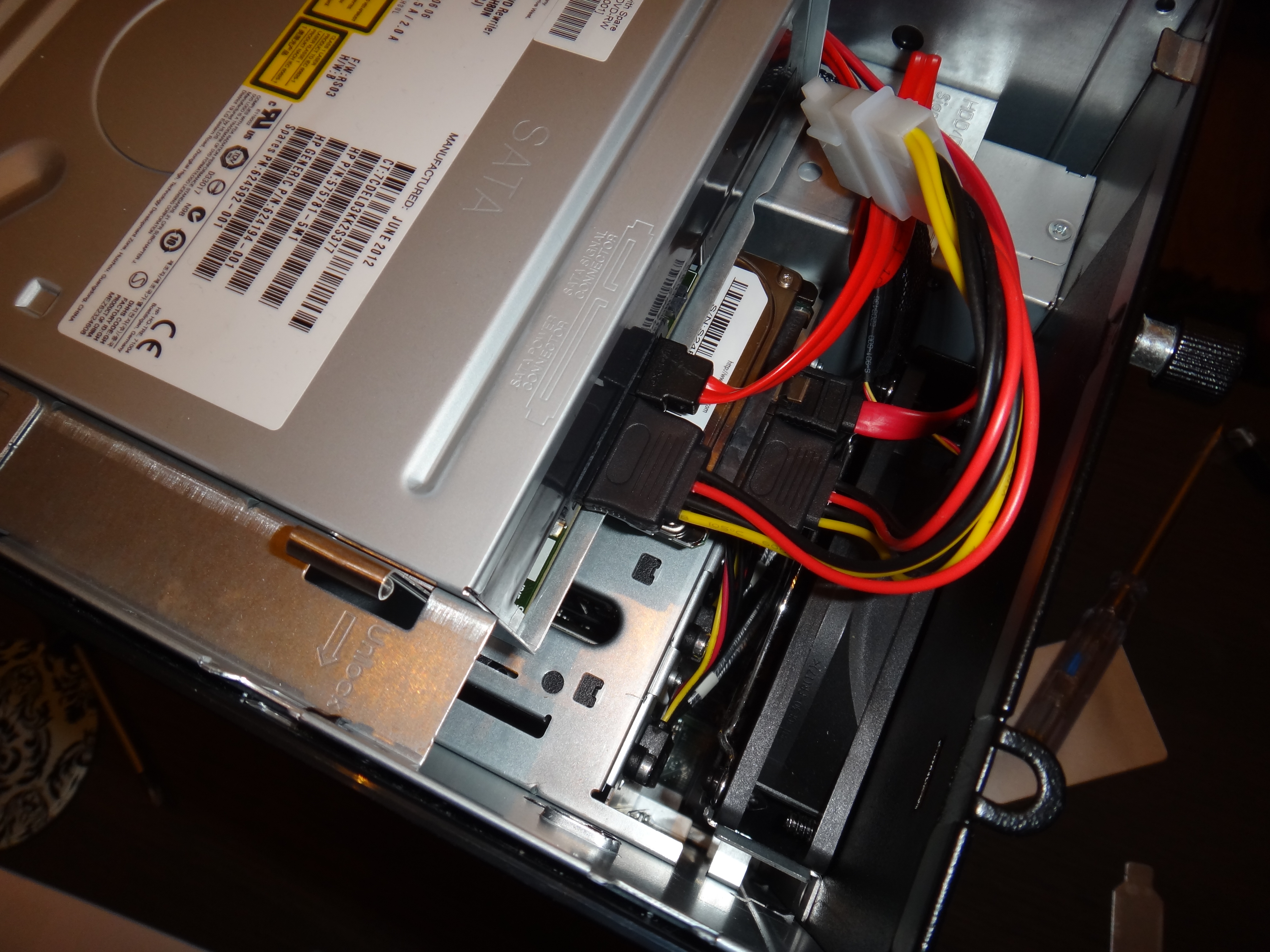

Ik was ook een tijdje aan wachten voor dit model maar ik ga zelf samenstellen ( kan hem aan 300euro kopen) als ik er nog geheugen bij steek en SSD en HDD kom ik aan het bedrag van een zelf bouw
Voor diegene die en de ODD willen behouden en een extra HD willen om het OS op te installeren (naast de vier standaard bays) de oplossing: een tie-wrap!
Afbeeldingslocatie: http://www.imgdumper.nl/uploads6/51156304ca570/51156304ca17f-DSC00639.thumb.jpg
Met behulp van een tie-wrap heb ik een 5e HD in de ruimte onder de ODD geplaatst. Daarmee heb ik naast de ODD en 4 Samsung 1.5TB EcoGreen's een 2.5 inch HD van 320GB om het OS op te draaien: WHS 2011.
De 5e HD wordt gevoed door een Molex naar 2x sata splitter die wordt gedeeld met de ODD. De HD is aangesloten op een Highpoint Rocket 620 PCI-e kaart:
Afbeeldingslocatie: http://www.imgdumper.nl/uploads6/51154a13384e0/51154a13380f7-DSC00636.thumb.jpg
Voordeel van de Rocket 620 is dat het een plug & play (= geen drivers nodig) kaart is en het OS opstart vanaf de 5e HD. Ik ben zeer tevreden met deze set-up!
