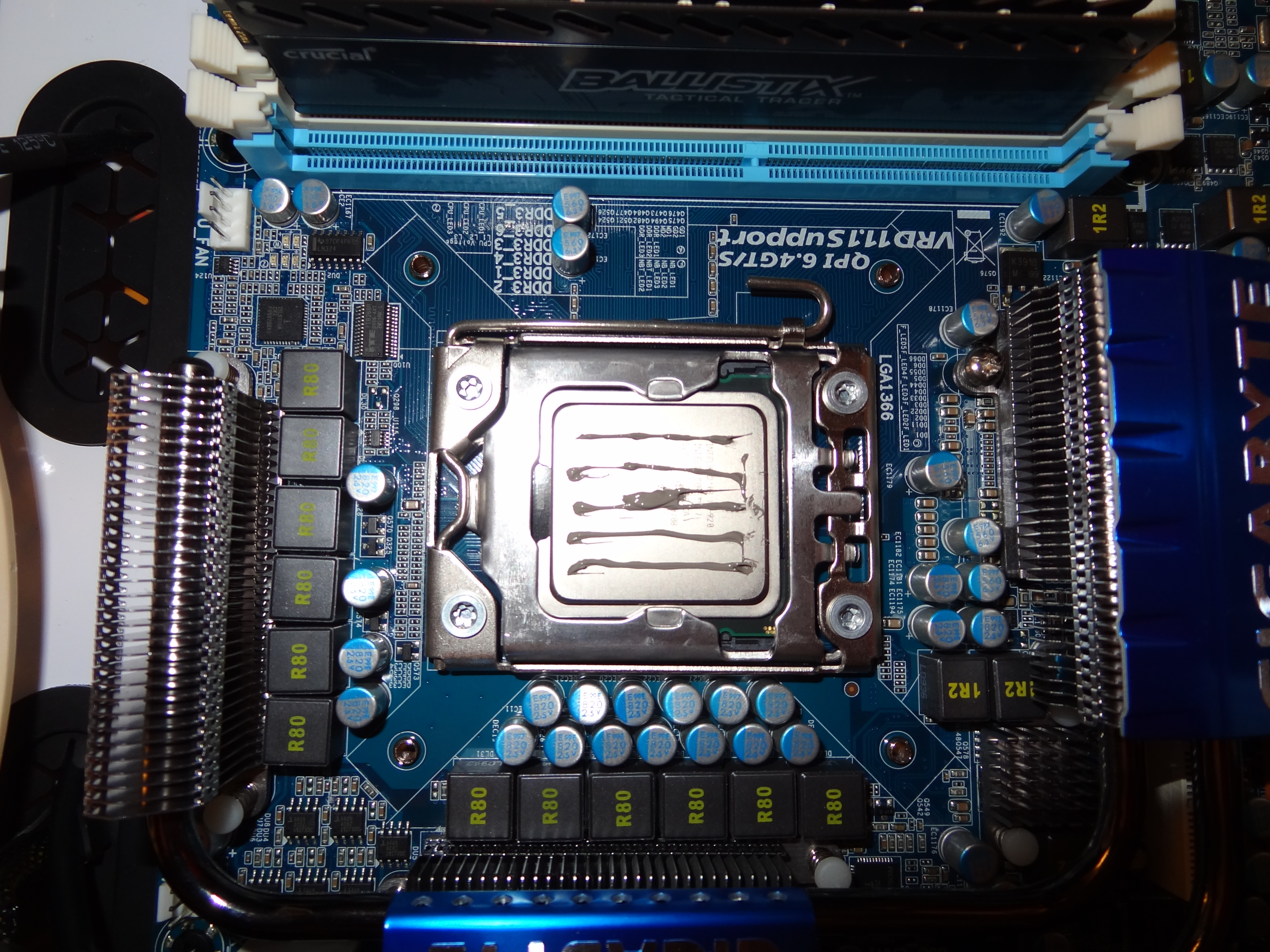

Een "erwt" is m.i. veel te veel. Het spul is alleen bedoeld om de oneffenheden tussen de 2 delen op te vullen, dat zal minder dan 1 mm3 zijn. De "rijstkorrel" die men promoot is al beter maar m.i. nog steeds te vee.
Het beste warmtecontact is het directe contact tussen de cpu en het koelblok - zonder ook maar iets er tussen. Als je er zoveel op legt dat er overal een film koelpasta tussen blijft zitten zonder dat de delen elkaar ergens direct raken ben je niet goed bezig, de warmte overdracht is dan niet optimaal.

Het advies van een erwt zie ik al wel jaren voorbij komen. Maar denk dan wel een een bescheiden erwtje en niet aan iets dat richting een knikker gaat (knikkererwten :+ ?).
Die methode hanteer ik zelf al jaren. Bij mijn meest recente installatie Mugen 2 / Core i7 920 een andere aanpak gekoze: streepjes en een halve rijstkorrel.Onder permanente volle belasting komt hij niet boven de 56*C. Binnen 5 seconden na het wegvallen van de belasting daalt de temperatuur tot 41*C.

Op een 3570K liggen de cores in een lijn, haaks op daar de kant waar de gouden pinnetjes aan de bovenkant van de IHS liggen. Intel was zo achterlijk om te denken dat het een goed idee was om de IHS op de cores wat boller te maken. Misschien moet ik dat ding bij mezelf eens netjes tot 1000 grit vlak gaan schuren...
Dan weer even ontopic; schoongemaakt, een streepje heel dun op de cores getrokken en de Mugen goed aangedrukt en vastgeschroefd. En hop van 74-76-82-80 zijn de temperaturen gelukkig weer naar 68-68-70-72 gegaan. Wat nog steeds wat hoog is, maar het is zeker een verschil.

Vervolgens een mini-erwt aan koelpasta in het midden van de CPU gedrukt en met mijn vinger in een plastic boterhamzakje dit helemaal verdeeld over de CPU. Dit heb ik niet gesmeerd met vegende bewegingen maar al 'tippend' met mijn vinger gedaan.
Als je luchtbellen wilt tussen je CPU en je heatsink is dit de beste methode.
@ Phaerion
Ik heb een i7 3770k met een Noctua NH-D14 koeler en de bijbehorende koelpasta. Kleine rijstkorel aan pasta aangebracht. Idle temps zijn 24°C.

Mijn meest recente apply:
http://www.imgdumper.nl/u...0e0e69819123-DSC00675.JPG
Nog nooit op die manier gedaan maar lijkt prima te werken..
Overigens worden er tal van methoden aangeraden, soms zelfs voor diverse processor. Mijn ervaring is dat als je de processor er na een jaartje vanaf haalt, het er bijna weer uitziet als:
Afbeeldingslocatie: http://www.ramelectronics.net/data/default/images/static/old-cpu-lift.jpg
Dus of het nu echt zoden aan de dijk zet..

en @Eagle Creek, waarom heb jij zoveel pasta gebruikt? ookal lijken de lijntjes aardig dun, 2 daarvan is al genoeg. maar 5? :X het werkt wel, maar is niet optimaal.
De lijntjes die je daar ziet zijn inderdaad erg dun. De lijntjes die ik her en der zie zijn dikker. Maar ik vind het sowieso lastig inschatten daar een andere pasta ook net weer anders kan zijn. Soms heb je heel dunne pasta's (bijna waterig, zit ook geleverd bij de Mugen2), andere keer juist weer aan de dikke kant.
Als je deze ziet is dat toch echt een flinke dikke klodder.
Anderen hoor je juist weer zeggen dat je het met een bankpas over het hele oppervlak dient uit te smeren en volgens mij kom je dan ongeveer op dezelfde hoeveelheid uit.
Zoals ik zei heb ik het nog nooit op die manier gedaan. Het is juist om een en ander eens uit te proberen. De lijntjes zijn echt wel aan de dunne kant, met een druppeltje in het midden. Normaliter deed ik alleen een druppel die eigenlijk altijd wel aardig verspreid was maar nooit 100%. Dit heb ik bewust gedaan om te zien of de dekking beter zou zijn. Ik heb nog niets aan de zijkanten eruit zien lopen en de koeler zit er toch vrij strak op.
Wanneer de koeler er weer vanaf gaat zullen we het weten.
De temps zijn op dit moment overigens prima. We hebben het over een Intel Core i7 920 die onder 10 minuten volle belasting (100%) niet boven de 56*C uitkomt. Bij het wegvallen van de belasting zakt hij binnen 10 seconden terug naar 41*C. waarna de temperatuur langzaam verder zakt.
