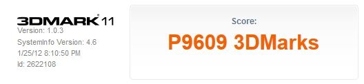

Op mijn PC, i5 2500K op 4,2Ghz CPU (zal hem binnenkort ook ff op 4,5 klokken, hij wordt nu niet warmer dan 52C), mem 1600 C9, en 7970 op 1100/6000:
Afbeeldingslocatie: http://tweakers.net/ext/f/9CvhYtFAmeZ1O4CCBAtUJrrq/full.png
Tesselation off doet wonderen...
>:) O-)
[ Voor 70% gewijzigd door Format-C op 25-01-2012 20:40 ]

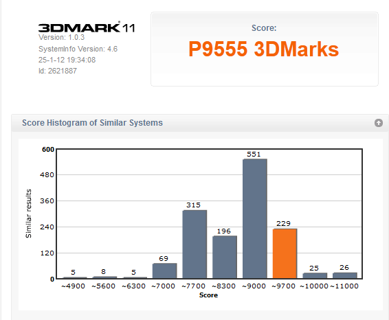

Wat is er dan met mijn kaart aan de hand waar zit mijn bottleneck!!!
Mijn specs zijn goed, zie onder mijn tekst mijn specs mijn score met tess OFF
Afbeeldingslocatie: http://www.mijnalbum.nl/GroteFoto-TCTSLJQL.jpg
