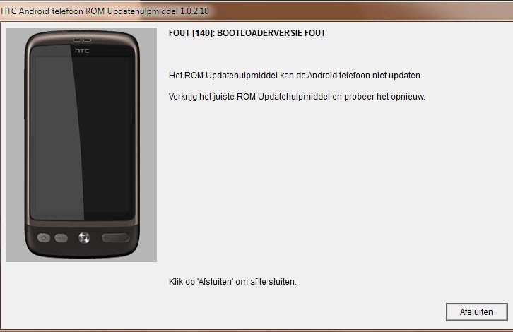

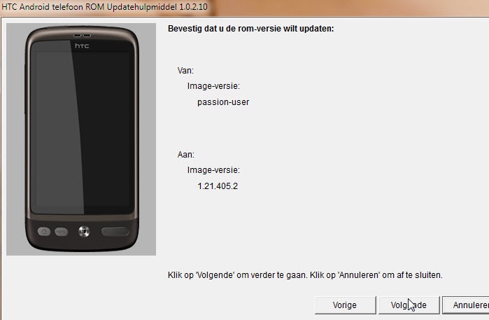

argh.... ik ben het ff helemaal kwijt en snap er niks meer van.
momenteel staat mildwild op m'n desire en ik mis sense.
Maar welke rom ik ook probeer ze lopen retetraag of geven andere problemen. Voor runnymede schijn je 4ext nodig te hebben, maar ik krijg op één of andere manier geen s-off (zowel via usb niet als de nieuwe manier met betakey) Dus dacht ik gewoon even helemaal terug te gaan met de failsafe....? RUU-rom
nou ook niet meer hoor... :'(
ik blijf melding 140 houden, htc sync kan geen toestel vinden (computer ziet hem wel en zegt gewoon "my HTC" bij app. beheer.
ik heb ondertussen nog even mijn sd-card geformat en cool3d acesV6 eropgezet, maar veel te traag en errors. Deze heeft wel vlgs mij mijn Hboot veranderd er staat nu "Bravo PVT3 SHIP S-ON"
kan iemand mij svp verder helpen, bijv. naar volledige stock (of stock gingerbread)
hieronder nog de meldingen van RUU_Bravo_HTC_WWE_1.21.405.2_Radio_32.36.00.28U_4.06.00.02_2_release_126984_signed
(p.s. ook de niet signed geprobeerd)
Afbeeldingslocatie: http://tweakers.net/ext/f/VavhhFpQ2SVk0Ip1tUEFNZ90/thumb.jpg
Afbeeldingslocatie: http://tweakers.net/ext/f/6qgMDVBmVA32f3scDuqW42BM/thumb.jpg

@Pinin
Heb je wel de juiste bootloader gebruikt.
Check even pag 1 en dan Terug naar de officiële HTC ROM
Stap 1 dan krijg je weer de standaard Bootloader probeer dat eens.
Check ook de RUU die je gebruikt. Je kunt namelijk niet een lagere versie van Android gebruiken dan die je op je Telefoon als staat.
Probeer anders de orignele 2.3 upgrade eens van HTC
http://htcdev.com/devcenter/downloads

Heb je deze volgorde uit de topicstart al geprobeerd?

Ja, mocht helaas niet baten, hij geeft enkel even de melding "checking PB99IMG.img" weer en gaat dan door naar gewoon Hboot zonder vraag over uitvoeren.
De officiele RUU, doen het allemaal niet.
Maar..... :) nu doet de 2.3 ruu van HTC het wel, terwijl ik dit gisteren toch ook minstens 6miljard keer geprobeerd heeft.
Dus ik ben terug naar goed old stock sense.
En ik ga eens kijken welke apps ik echt allemaal nodig heb, en of dat past.
De belangrijkste rede om te rooten en andere rom is ruimtegebrek.
Bedankt !
