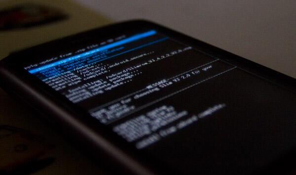

d:)b Gelukt! Wat een verschil met de standaard versie zeg...Lijkt wel of ik een compleet nieuwe telefoon in mijn bezit heb. :) Nu nog uitvinden hoe alles werkt (waaronder A2SD..). Bedankt voor de hulp in ieder geval

Zeddicius schreef op zondag 14 april 2013 @ 14:37:
Kwestie van het installatie script van a2sd draaien voordat je begint met het installeren van apps.
Steps to execute A2SD script:
Open terminal emulator provided in the rom.
Type the following commands
# su
# a2sd install
Y
N
Y
En na de reboot kun je los gaan met het installeren van apps.
