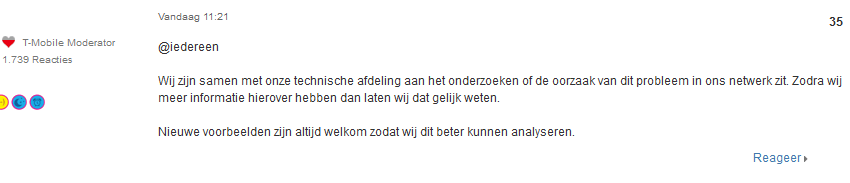

09-03
Reactie van T-mobile, HTC toestellen zijn gered:
Afbeeldingslocatie: http://tweakers.net/ext/f/He0hZyw0c1LY1ZL0LTybQmZF/full.png

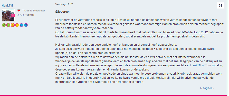

14-03
2e reactie op het huidige probleem
Afbeeldingslocatie: http://tweakers.net/ext/f/7h4XgNKO9U1uGhUSHCwrzwFx/full.png

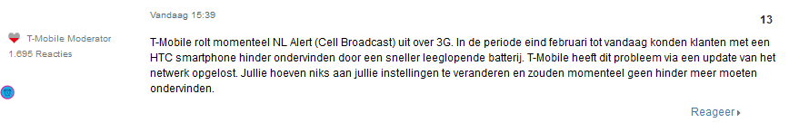

26-03
Afbeeldingslocatie: http://tweakers.net/ext/f/2SiK66Vj21keXN3sznaUY37M/full.png

Edit 06-03-2013:
Beste gedupeerden, ik heb inmiddels een bericht ontvangen van T-mobile. Om het onderzoek in een stroomversnelling te laten gaan, is het BELANGRIJK dat jullie dit probleem afzonderlijk zelf melden bij T-mobile. Ter versterking mag mijn post en info worden gebruikt.
Sorry Tweakers, maar ik ga dit advies nog wel even crossposten in de diverse topics die hierboven zijn beschreven ;)
[ Voor 7% gewijzigd door Kiswum op 07-03-2013 19:40 . Reden: reactie van T-mobile ontvangen ]

Hier een statement van een T-Mobile woordvoerder:
T-Mobile rolt momenteel NL Alert (Cell Broadcast) uit over 3G. In de periode eind februari tot vandaag konden klanten met een HTC smartphone hinder ondervinden door een sneller leeglopende batterij. T-Mobile heeft dit probleem via een update van het netwerk opgelost. Klanten met een HTC smartphone hoeven niets te doen en zouden nu geen hinder meer moeten ondervinden.
Ik ga even achter overige toestellen aan, kijken of daar wat zinnigs over gezegd kan worden door T-Mobile.

Bedankt voor de update. Een T-mobile moderator heeft dit inmiddels ook in een topic gezet.
Echter wordt er niets gezegd over de vele Samsung gebruikers.
We wachten weer verder af.

Kiswum schreef op vrijdag 08 maart 2013 @ 15:48:
Daar kon de woordvoerder verder ook niks over zeggen. Hij heeft het echter over een update die recentelijk gepushed is dus mogelijk geldt het ook voor andere toestellen. Even cell broadcasting uit en weer aan zou het probleem dan moeten verhelpen (misschien een tijdje uit laten staan en dan weer inschakelen). Zelf heb ik geen Samsung voorhanden maar vanavond ga ik even testen met de Ace van m'n vriendin. Ik hou jullie op de hoogte!

Hmmm... Na vrijdag deed mijn accu het ineens weer twee dagen zonder op te laden, maar sinds vannacht is het probleem weer terug met een wraak. Lijkt er dus op dat er wel iets aan gedaan is, maar het niet helemaal gelukt is om het op te lossen. T-Mobile, stelletje prutsers. Hoeveel (a-technische) mensen zullen wel al niet nieuwe accu's hebben gekocht, of andere halfbakken 'tips' van de 'helpdesk' gekregen?
  • Kiswum
  • Laatst online: 26-08 19:42
Kiswum
Gadget reviewer
Zijn er nog meer HTC gebruikers dit probleem weer opnieuw hebben?
T-mobile geeft op haar FB pagina nog steeds niet als tip om NL alert uit te schakelen en geven nog steeds aan dat het probleem in de software van de klanten zit.
Link naar mijn website voor alle reviews en blogs: Kiswum.com.

@tmobile_webcare HTC en Samsung toestellen raken nog steeds binnen 8 uur leeg, wat is hiervan de status T-mobile? https://forum.t-mobile.nl...ccu-door-nl-alert-196489/
T-Mobile Webcare
Ik weet dat dit in onderzoek is. Zodra wij oorzaak en of oplossing weten melden wij dit op het forum.

Ik kreeg vanmiddag onderstaande reactie van een medewerker van T-Mobile. Deze reactie geeft waarschijnlijk het niveau van de gemiddelde helpdeskmedewerker van T-Mobile weer.
Reactie via e-mail (Emilia Habinowska) 12/03/2013 18:08
Geachte heer ****,
Bedankt voor uw e-mailbericht.
U geeft aan dat uw batterij snel leegloopt en dat dit wellicht te wijten is aan de applicatie NL Alert. Wij hebben herhaaldelijk geprobeerd om u te bereiken, aangezien een telefonische uitleg vaak meer verduidelijkt. Aangezien dit niet gelukt is, geef ik u alsnog een reactie via e-mail.
Allereerst adviseer ik u om de betreffende applicatie te verwijderen, zodat u kunt controleren of deze met het probleem te maken heeft.
Met vriendelijke groeten,
E. Habinowska
T-Mobile Klantenservice BV

T-mobile heeft mijn bericht samengevoegd met een ander bericht en dit bovenaan de pagina als Sticky geplaatst.
https://forum.t-mobile.nl...eeg-door-nl-alert-196489/

Vandaag 11:21 35@iedereen
Wij zijn samen met onze technische afdeling aan het onderzoeken of de oorzaak van dit probleem in ons netwerk zit. Zodra wij meer informatie hierover hebben dan laten wij dat gelijk weten.
Nieuwe voorbeelden zijn altijd welkom zodat wij dit beter kunnen analyseren.

Nieuwe reactie van T-mobile:
https://forum.t-mobile.nl...-alert-196489/index4.html
Afbeeldingslocatie: http://tweakers.net/ext/f/fHYUV52HnJXBnn4FYGRryaWM/full.png
Ik zou zeggen, haal er je voordeel uit, plaats je resultaten hier en geef het door aan T-mobile!
Zonder jouw stem veranderd er namelijk niets!

Een 'update' zit er voor mij sowieso niet in aangezien mijn HTC Desire geroot is. Dit geld denk ik voor heel veel mensen.
Dan nog blijft het erg raar. De update die zogenaamd het accu probleem zou moeten oplossen is blijkbaar uit december 2012 terwijl het accu probleem ongeveer drie weken geleden is begonnen (bij mij en andere mensen uit mijn omgeving).

Kan alleen reageren op T-Mobile mbv mobiele nr. Nieuwe reactie van een 'Moderator'. Opnieuw ligt het probleem uiteraard niet bij hen en gaan ze ook totaal niet in op alle vragen en reacties die uitwijzen dat het probleem niet bij het systeem, de batterij of apps liggen.
Moderne strategie van grote bedrijven/multinationals... Gewoon net zolang blijven ontkennen totdat de klant geen energie meer heeft en maar braaf blijft betalen. Ze weten toch wel dat men een abonnement 'nodig' heeft. Kloteklappers...
"Wat vervelend dat je probleem nog niet is opgelost. Wij hebben de afgelopen tijd uitgebreid getest of we een batterijprobleem met Samsung toestellen op ons netwerk konden reproduceren, maar dat is niet gelukt. Dat houdt in dat het zeer onwaarschijnlijk is dat de problemen samenhangen met ons netwerk in combinatie met NL-Alert. Een batterij zal na verloop van tijd en gebruik nu eenmaal steeds minder lang meegaan. Na 1,5-2 jaar kan dit al zeer goed merkbaar zijn. Waarschijnlijk hangt het probleem dan ook samen met de veroudering van je batterij. Je zou dit kunnen testen door de batterij uit een andere Galaxy S2 in je toestel te plaatsen. Ook is het mogelijk om een nieuwe batterij aan te schaffen."
