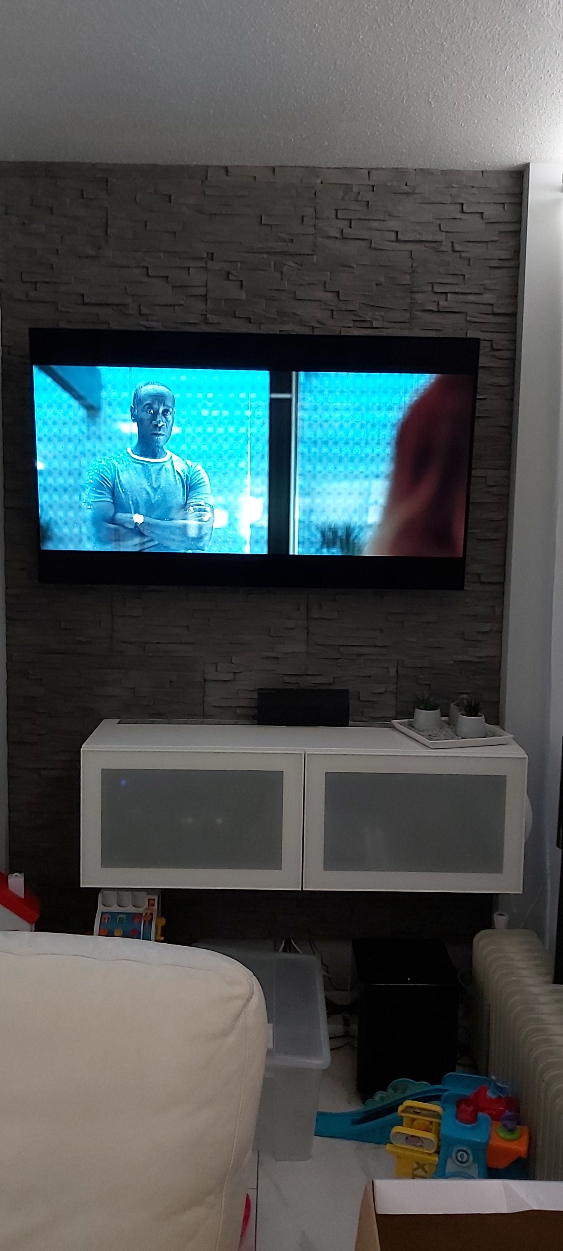

Hello?!
Mr. Maluku schreef op donderdag 30 januari 2020 @ 13:10:
Wij hebben hier onlangs ook naar gekeken toen we op zoek waren naar een nieuw tv-meubel. Het blijft onhandig dat de Besta's ondiep zijn en dat je de achterkanten eruit moet laten, daar worden ze toch minder stevig van. Wij zijn daarom gegaan voor de Platsa-reeks van Ikea. Vergelijkbare kasten maar wel 55 cm diep, hierdoor hoefden we in de achterplaten alleen kleine gaten te maken om de kabels de kast uit te krijgen. Wellicht voor jou ook een goede oplossing? :)
Wat die Besta helpt is om we de achterwand er in te zetten maar deze uit te zagen met een rand van 5 CM. Op die manier houd hij wel veel van de stevigheid. Dat heb ik ook gedaan.
Fear my paint skills >:)
Afbeeldingslocatie: https://i.imgur.com/Xp05xJX.png
Als het niet gaat zoals het moet, dan moet het maar zoals het gaat.

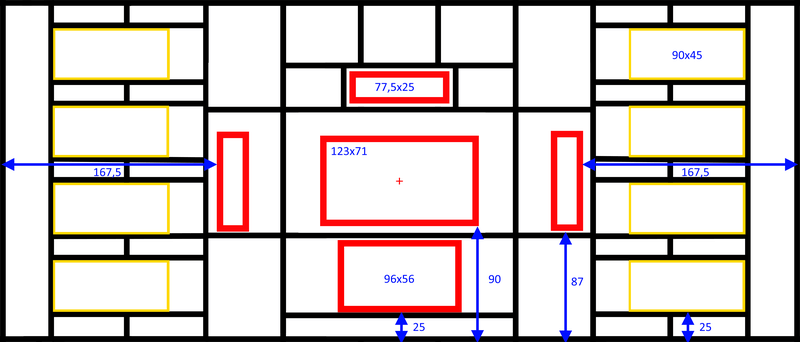

Ik ben wat aan het brainstormen geslagen voor een nieuw audio/TV-meubel. Dit ga ik volledig op maat (laten) maken dus 'alles' is mogelijk. In Sketchup heb ik al een conceptje bijeengeflanst.
Foto's zeggen het meest, dus:
Afbeeldingslocatie: https://tweakers.net/ext/f/G9rpyQ6dxCp3h2rmtGBdGa3a/medium.png
Afbeeldingslocatie: https://tweakers.net/ext/f/XQlzKptT1UwkYp0MkCLTVpwg/medium.png
Beetje uitleg erbij: de verticale blok links van de TV is een radiator. De deur opent naar binnen, richting radiator. De kamer is voorzien van een 6-tal aansluitingen voor surround speakers.
Onder de dj-booth rechts komen vakken voor vinylplaten. Momenteel staat een gelijkaardige booth op een andere plaats in huis, gemaakt met de welbekende Ikea Expedit en daarbovenop een gehackete Lack-TV-tafel. Deze ga ik hoogstwaarschijnlijk niet herbruiken.
De console links van de dj-booth zal het gros van de hifi apparatuur bevatten, receiver, maar ook netwerkswitch en patch panel, en 'iets' voor multiroom audio (mogelijk een set RPI's met audio hat). Achter deze kast komen alle kabels uit de muur van de audio-aansluitingen van de living en andere kamers, en ook de netwerkkabels. Misschien dat er ooit nog een lampenversterker op zal komen. Ik ben niet meteen audiofiel, maar buizen zijn leuk :*)
Mijn voornaamste vragen op dit moment:
- Plaatsing van de front speakers: dit zou links en rechts vlak langs de tv kunnen, maar staan ze dan niet teveel in het center (voor surround)? Anders moet de linkerspeaker wel meteen langs de radiator, achter de deur dus. Deze is normaal wel dicht maar voor een openslaande deur staat de speaker dan mogelijk in de weg. Hij moet ook meteen op een staander om op gelijke hoogte te komen als de rechterspeaker.
- Subwoofer en center speaker: dat kan denk ik wel perfect ingebouwd worden in het meubel?
- Kabelmanagement en bereikbaarheid van aansluitingen achteraan de apparatuur, vooral in de middenconsole: zijn er zaken waar ik al rekening mee kan houden in dit eerste stadium van het ontwerp?
- Momenteel heb ik een diepte van 45cm gehanteerd. De meeste hifi apparatuur zou daar ruim moeten in passen, inclusief aansluitingen. Zouden jullie toch dieper adviseren? Ik zou het geheel zo 'slank' mogelijk willen houden gezien het qua breedte al massief genoeg is.
[ Voor 10% gewijzigd door teaser op 22-02-2020 17:04 . Reden: nog wat toevoegingen ]

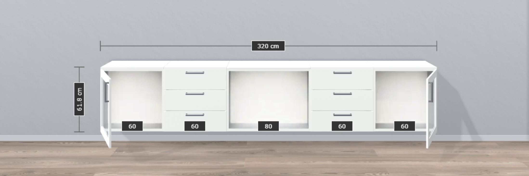

Onze nieuwbouw woning wordt over een aantal weken opgeleverd. Ik ben dus druk bezig met indelen van de woonkamer. Onderstaand heb ik nu als TV meubel ingericht (320x40x60), de wand is 6,2m. Aan beide kanten blijft 1,5m over waar staande speakers zullen komen.
Afbeeldingslocatie: https://tweakers.net/i/nPBRBwjcSquYzeQlGOYiBqpCpzY=/800x/filters:strip_icc()/f/image/XeWPlObjqlfcgO31xf2oomvl.jpg?f=fotoalbum_large
Totaal komt op €400, excl. de glasplaat voor bovenop. Ik heb voor Platsa gekozen omdat deze een lekker breed (80cm) gedeelte hebben welke ook opgehangen kan worden.

Materiaal:
hardboard, Papierfolie, spaanplaat, Papiervulling met honingraatstructuur (100% gerecycled)
Toch, het zal wel puur gevoel en niet terecht zijn, maar ik zou zoiets toch niet graag aan de muur hangen en dan mijn audio apparatuur in zetten.
  • Black Eagle
FeaR schreef op zondag 8 maart 2020 @ 15:39:
Heeft IKEA ook iets anders dan? Volgens mij is alles op die manier gemaakt. Enige elektronica dat erin komt te staan is de versterker, center, PS4 en IPTV, als die kast een lading schoenen kan houden lukt dat ook wel hoor ;).
Alsof de veelgebruikte Besta uit veel beter materiaal is opgebouwd ;)

Ethirty schreef op zondag 8 maart 2020 @ 15:53:
Zie onder, winkelketen of serie om het even, puur het gebruikte materiaal.

Door de reacties hier heb ik het nog even nagekeken/gemeten. Zal vanavond aantal foto's van de huidige setup maken. Laten we het zo zeggen, het past precies ;), 40cm is inderdaad aan de krappe kant.
Het meubel is 38cm aan de binnenkant, volgens mij is het zo'n standaard besta meubel. Bij de versterker is de achterkant eruit gehaald om de kabels door te voeren. Het vitrine deurtje heeft wat ruimte aan de binnenkant, hier valt precies de volumeknop in. Meubel hangt trouwens aan de muur.
Afbeeldingslocatie: https://tweakers.net/i/czqjUfjrId7H62awdOBA90iZ_Bc=/800x/filters:strip_icc()/f/image/czERHGjVzw4UB1DbUhlIREtK.jpg?f=fotoalbum_large
Afbeeldingslocatie: https://tweakers.net/i/l0azun8R4P8uVwkhoknJsGvKaeM=/800x/filters:strip_icc()/f/image/ZnAOAAsaLhfVKwcfrILWZqdI.jpg?f=fotoalbum_large
Afbeeldingslocatie: https://tweakers.net/i/EYsZZA9llsY1pUTkD5AzqwIFIzU=/800x/filters:strip_icc()/f/image/1lNRBOgr0af2GzNvLK5pTIGr.jpg?f=fotoalbum_large

@Black Eagle ziet er fraai uit. Ik wil ook graag een zwevend meubel plaatsen op deze manier. Kijk nu naar method van ikea en ook daar binnenmaat 38cm. Mijn subwoofer en versterken zijn beiden 41cm diep. Hoe veel ruimte kun je aan de achterkant creëren als je hem ophangt? Hoe diep is jouw versterkter? Hoor graag! :)

Na de adviezen hier en het bekijken van mijn bestaande opzet blijkt toch wel dat 40cm gewoon te krap is. Toevallig zat ik die maand zonder opdracht en heb ik mij lekker kunnen uitleven. Dagen bezig geweest met meubels samenstellen en verschillende opzetten bedenken, maar kreeg nooit het wow gevoel.
Onze nieuwe woonkamer heeft ong. dezelfde afmetingen als onze huidige, maar is veel langer. Ik heb dus onze bank uit elkaar gehaald en gepositioneerd zoals we het in ons nieuwe huis willen. Als je dan 60cm rekent voor een TV meubel vind ik dat gewoon zonde van de ruimte.
Op een gegeven moment kreeg ik een ingeving en vervolgens compleet andere weg ingeschoten. Ik wilde juist geen meubel meer met apparatuur en wilde alles zoveel mogelijk wegwerken. Vrouw overtuigd (was weinig voor nodig gelukkig) en vervolgens online gaan verdiepen in inbouw (CI) speakers en gaan tekenen en ontwerpen. Naast de TV-wand komen over de breedte, op de positie van de L/R speakers ook 2 koven tegen het plafond aan. In deze koven komen spotjes, aan weerszijden led strips en 4 atmos speakers.
Uiteindelijk is het deze schets geworden:
Afbeeldingslocatie: https://tweakers.net/i/C1Z94lhzvU9DO-MdbwrR-2ZcVhU=/800x/filters:strip_exif()/f/image/gQvkKB1eClthM5gQtZKJK5SC.png?f=fotoalbum_large
Aan de rechterkant van de wand zit de trapkast. Hierin komen alle kabels uit en komt alle apparatuur te staan. We hebben op dit moment al een Logitech Hub staan, dit werkt prima, dus qua signalen/bereik verwacht ik hier geen problemen mee. Enige is dat je naar de trapkast moet om een film/game in de PS4 te doen.
Begin april hebben we de sleutel gehad en na het leggen van de tegels ben ik gelijk aan de slag gegaan. Mijn 2 weken vakantie had ik zeker wel nodig.
Afbeeldingslocatie: https://tweakers.net/i/dfK6dEclOYyyeVkE_onHpm5qyAM=/800x/filters:strip_icc():strip_exif()/f/image/FHxrIzuZOG8Wmoz6sQ2XjZmo.jpg?f=fotoalbum_large
En van het weekend is deze gestuct _/-\o_
Afbeeldingslocatie: https://tweakers.net/i/kN2vxl3nNQY3UrADEoC2jkrn2sA=/800x/filters:strip_icc():strip_exif()/f/image/l2EBaOMH4ubMANDAm8uzT2K5.jpg?f=fotoalbum_large
Nu nog een weekje drogen en dan kan deze worden geverfd. De wand is inclusief stucwerk 35cm diep geworden.
Kostenplaatje was wel iets meer dan gepland. De nieuwe speakers en verlichting hebben een flinke deuk in ons budget geslagen, maar gaan er dan ook vanuit dat deze wand er toch wel even staat.
Uiteindelijk komt hier onderstaande apparatuur in:
Livin' Flame Marly inbouwhaard
3x Dali M375 (LCR)
2x Dali on wall (Surround)
4x Dali E-50 (Atmos)
4x 5m Hue lightstrips (koof)
10x Hue ambiance spotjes (koof)
8x Hue color spotjes (nissen)
De huidige Onkyo bied alleen ondersteuning voor 5.1.2, deze wordt nog vervangen door een Denon als we verhuisd zijn. En de huidige LG OLED gaat gewoon mee. Met de uitsparing voor de televisie heb ik rekening gehouden dat we deze in de toekomst groter kunnen maken als we ooit een 65" tv willen.

@Black Eagle Probeer rekening te houden met een “bekend” euvel van de gu10 spots van Philips Hue momenteel. Zie ook dit topic.
hue white ambiance gu10 maakt hoogfrequent geluid
Verder mooie opstelling. Ben benieuwd naar het eindresultaat. En hoe het er uiteindelijk met de koven en de atmos speakers komt uit te zien. 👍🏽

Bedankt voor de tip!
Wij hebben dit euvel met een ledstrip in de huidige woning (bij kleur vrijwel niet, bij wit heel erg). Het eerste wat ik dus heb gedaan toen ze binnen kwamen was alle ledstrips controleren. Ik zit me hier al meer dan een jaar aan te ergeren, maar gezien we een nieuwe woning hadden gekocht ging ik hem ook niet vervangen. De huidige Hue verlichting wordt toch overgenomen door de nieuwe bewoner.
De GU10 spotjes heb ik nog niet. Ik wacht nog even op een goede aanbieding voor de spots. Verder hebben we 4k genomen van KPN, dan kunnen we Netflix via het KPN kastje kijken en (in de toekomst) gebruik maken van de Hue Sync Box.

Ga je de tv helemaal in de muur verzinken (strak om de tv heen), of gaat deze iets uitsteken?

Mooi project, maar zoals je zelf aanvoelde leg je jezelf wel aardig vast wat afmetingen betreft. Je hebt het over 'misschien in de toekomst' een 65" TV. Ik denk dat dat erg conservatief ingeschat is. Zelf heb ik al sinds 2013 60"+ schermen met momenteel een 65" OLED van 2.5 jaar oud. Die wilde ik al eens gaan vervangen door een 77", maar ik heb een extra setup gemaakt met een 120" projectiescherm. Die TV zal waarschijnlijk pas vervangen worden zodra minimaal 88" OLED betaalbaar is (nu nog 30K). Je went heel snel aan groter beeld, en een TV kan me eigenlijk niet groot genoeg zijn.
Exirion schreef op maandag 4 mei 2020 @ 10:18:
Mijn pa heeft hetzelfde met een enorme Ikea wandkast, hij zit nu vast aan tv die hij eigenlijk te klein vind. Maar daarnaast heb je in de nis ook gewoon ruimte nodig. Als de tv helemaal achterin in een kleine nis zit is de kijkhoek ruk, omdat de kast de randen van het scherm blokkeert als je onder een hoek kijkt. Dus je moet zorgen voor een beugel waarmee de tv een flink stuk naar voren komt in de nis.

Dat is voor mij ook de reden, dat ik de TV voor de wand heb geplaatst met een arm, zodat ik altijd een grotere TV kan monteren

@Black Eagle ben je niet bang dat het enorm gaat trillen en resoneren met die speakers op deze manier? Ik heb er geen idee van hoe de montage verder is, lijkt me enkelvoudig gips. Dat is het eerste dat me te binnen schiet als ik het zo zie :)

Deze zal in de uitsparing komen, gelijk met de rest van de wand. Eventueel bij een grotere tv zou deze ook tegen de wand aangeduwd kunnen worden, hierdoor steekt die dan wel iets uit.

Ja klopt, hier ben/was ik zeker bang voor :P. Ik heb dit zoveel mogelijk proberen te beperken door speakers met een backbox te nemen en zo dicht mogelijk bij de speakers ook nog balken te plaatsen. Daarnaast zijn de speakers natuurlijk speciaal ontworpen voor inbouw, waardoor hier tijdens het ontwerp ook al rekening mee is gehouden. De constructie zelf is door de nissen en haard wel erg solide. Gezien de balken van de nissen al voor contact met de muur zorgen heb ik me ook niet bezig gehouden met het voorkomen van contact met de achterwand. Op de zwakke punten heb ik dan ook een balk tussen muur en frame geplaatst, ik kan tegen de wand duwen wat ik wil maar is echt geen beweging in te krijgen, ik ga er dus vanuit dat het meevalt (fingers crossed).

Ik heb namelijk ook een dergelijk opstelling overwogen en dit was wel m'n grootste angst. Nu zijn de plannen herzien en gaat alles back-to-basic, dus zijn luidsprekers die in het zicht staan weer wenselijk omdat het anders allemaal zo leeg is :D
Ben benieuwd naar je ervaringen :)

afgelopen paar dagen door dit topic heen zitten scrollen en er staan echt een aantal hele toffe creaties tussen!
Ik heb een aantal weken terug een soundbar gekocht en aan de muur gehangen, maar merk dat ik toch wat meer ruimte nodig ga hebben om bijv. de kabels weg te werken.Ik merk dan ook dat ik eigenlijk wel eens iets met mijn opstelling wil gaan doen.
Zo ziet deze er op het moment uit
Afbeeldingslocatie: https://tweakers.net/i/Zqpbm1dr5XAo_fpmGIQQaEuhIsE=/800x/filters:strip_icc():strip_exif()/f/image/r0hTGRd2OxbW6z1cEGT4Jzqa.jpg?f=fotoalbum_large
*apparatuur*
- Nintendo Switch;
- Hue Bridge;
- PS4;
- Ziggo Mediabox;
- Samsung HW-Q90R Soundbar;
- Samsung HW-Q90R Subwoofer;
- Samsung QLED 2018 model;
- Samsung Oneconnect box;
Zoals jullie zijn is de muur verder helemaal kaal en kan ik er nog redelijk wat mee doen. De stekkerdoos die je rechts in de hoek ziet liggen is waar mijn eettafel staat, de maximale ruimte die ik zou hebben is tot aan de speaker. Ik wil de subwoofer nog naar de linkerkant van de tv meubel verplaatsen, maar kwam stopcontacten te kort. (gelukkig nu een 12-voudig stekkerdoos :+ )
Een van de ideëen waar ik mee speel is om de muur iets naar voren te laten komen en dan bijv. een zwevende tv meubel. Ik woon gehuurd dus wil geen duizenden euro's gaan uitgeven, maar verwacht hier nog wel een jaar of 5 minimaal te wonen, dus wat dingen veranderen lijkt me wel leuk.
Hebben jullie toevallig nog tips wat je met deze ruimte zou kunnen doen?
