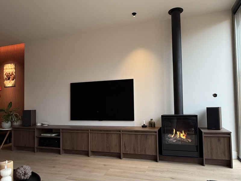

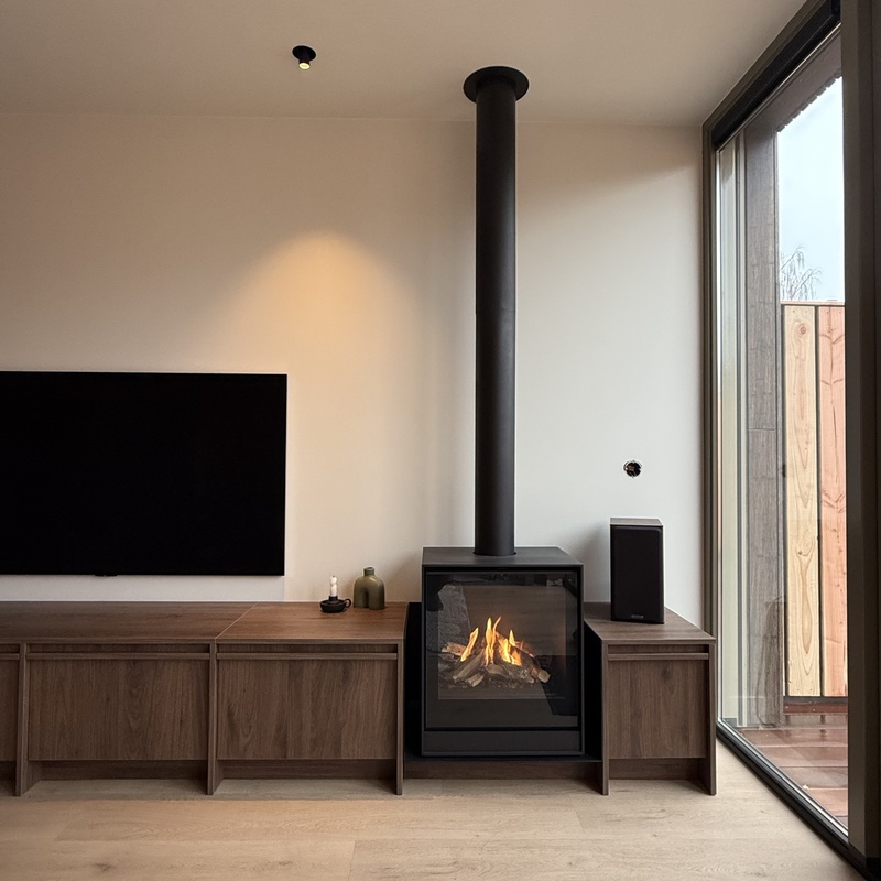

Afbeeldingslocatie: https://tweakers.net/i/x0kzfy2aB4oea3Iww5l5L2qR5z4=/800x/filters:strip_icc():strip_exif()/f/image/Tctq1hTTSlh5xdbj7GYknSV6.jpg?f=fotoalbum_large
  • Roman_Craig
  • Registratie: Oktober 2016
  • Laatst online: 20-07 09:37
Ik zou echt helemaal gek worden dat de speaker niet in het midden gecentreerd is met de kast :P

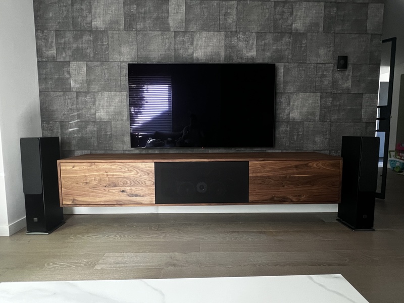

Ook ik was toe aan een nieuw audiomeubel, maar de bekende IKEA kastjes zijn niet diep genoeg voor mijn doel. Een meubel op maat laten maken paste niet in het budget.
Nou beschik ik samen met mijn buurman over redelijk wat gereedschap voor houtbewerking, dus ondanks dat ik nog niet eerder een dergelijk project heb aangepakt ben ik zelf maar aan de slag gegaan.
En dit is het geworden. Ik ben zelf erg tevreden over het resultaat en heb al veel leuke reacties gekregen. Al zijn dat wel mensen die ik ken en die horen aardige dingen te zeggen :)

Budha schreef op zaterdag 26 oktober 2024 @ 22:47:
Ik ken je niet en dat is een heel aardig kastje 😉👍🏻

heel mooi gemaakte kast

Ziet er heel goed uit! Topwerk.

Ik vind dat altijd heel straf dat iemand zoiets kan maken zonder daar dagelijks mee bezig te zijn.

Netjes @Budha :)
Welke speakers heb je daar staan btw?

Chario Syntar 100, maar beetje gemod. Wit gemaakt, nieuwe frontjes op gezet en een andere voet. In de kast ligt een Dali Concept center. Vandaar dat er een open structuur moest komen in de klep.
Bedankt voor de leuke reacties! Youtube was een wijze leermeester, maar alsnog blijft het spannend om zelf aan de slag te gaan, zeker aangezien eiken meubelpanelen ook niet goedkoop zijn.
Een detail dat ik zelf heel leuk vind is dat de tekening van het hout aan de zijkanten doorloopt.

  • pkool837
  • Laatst online: 15-11 16:40
Leuk topic, maak ook altijd zelf meubel voor m’n audio omdat het in standaard-meubels nooit past.
Deze heb ik tijdje terug gemaakt, eigenlijk best simpel met 2 ikea keukenkastjes en werkblad van ikea.
Het lastigste was om netjes onder een hoek van 45 graden te zeggen, maar redelijk gelukt gelukkig.(niet perfect helaas)
Wel een beetje diep (63cm), maar vond het wel prima zo en scheelde veel zaagwerk.

@pkool837
Helaas je meubel is niet mijn smaak. Vind je groene muur wel leuk. ;) Of is het Turquoise? Das mijn lievelingskleur.
[ Voor 21% gewijzigd door Sjah op 29-01-2025 04:38 ]
  • pkool837
Sjah schreef op woensdag 29 januari 2025 @ 04:19:
@pkool837
Smaken verschillen natuurlijk en gelukkig maar. :)
Vind het zelf wel mooie combinatie dat matte wit met eiken blad, misschien pas ik hem over een tijdje nog wel aan, is makkelijk te demonteren, maar voorlopig is het wel even goed zo.
Vind hem wel lekker praktisch, achter de klepdeur links ruimte genoeg voor een PC, die heb ik daar liggend in gedaan en nog wat ruimte voor overige apparatuur en de 2 lades met softclose zijn ook lekker diep en hierdoor genoeg ruimte voor spullen zoals games, kabeltjes e.d.
Kleur van de muur is petrol volgens mij.

Rob500 schreef op donderdag 20 maart 2025 @ 09:08:
Wow mooi gemaakt hoor! Waar heb je het hout gekocht, en heb je iets van tekeningen?
Dank je!
Ik heb eikenhouten panelen gekocht bij Zandee Hout van 25mm dik. Wel zelf naartoe gaan om mooie uit te zoeken.
Tekeningen heb ik niet echt, maar het is geen ingewikkelde constructie en het is op maat voor mijn situatie.
Wat ik heb gedaan is met de invalzaag ingesteld op 44,9 graden twee panelen over de lengte gezaagd. Daarmee is het schuine profiel voor de voorkant gemaakt. De boven- en zijkanten wil je uit één paneel halen zodat de tekening van het hout doorloopt. Dan de panelen op lengte zagen met dezelfde hoek. Net geen 45 graden zodat ze aan de buitenkant mooi aansluiten.
Voor de tussenwanden heb ik sponningen in het boven en onderpaneel gefreesd, maar voor die verbinding zouden deuvels ook prima zijn en een stuk minder werk. Voor het assembleren kun je natuurlijk ook deuvels gebruiken indien je daar een goed hulpstuk voor hebt, maar ik heb een Festool Domino gehuurd en dat werkte fantastisch.
De poten heb ik gemaakt door een paar planken op elkaar te lijmen om de juiste dikte te krijgen. De deuren zijn gewoon planken met een paar milllimeter marge en Blum scharnieren voor dikke, binnenliggende deuren.

Geen dik audiomeubel, meer een haardmeubel met audio. Deze opstelling is op maat gemaakt door een keuken en interieur bouwer. Decor is Pfleiderer OKapi Walnut. Opbouw bestaat uit losse corupussen met kleppen, daar tussen in schotjes en natuurlijk blad en losse plinten.
De stalen nis laten lassen en coaten.
Kachel is trouwens van Bellfires (box 55)

  • Deleon78
martinus83 schreef op dinsdag 27 januari 2026 @ 21:36:
Leuk gedaan!
Let op dat de hitte er voor kan zorgen dat gelijmde onderdelen problemen gaan vertonen (de lijm kan los laten bij warmte). Fineer kan bv loslaten.
  • martinus83
  • Laatst online: 17-11 15:42
Deleon78 schreef op dinsdag 27 januari 2026 @ 23:39:
Leuk gedaan!
Gelukkig wordt het daar echt niet heet. Zeker niet warmer dan een oven in een keuken kast.
Deze opstelling is ook al vaker gedaan, weet ik niet geheel toevallig ;-)

pkool837 schreef op woensdag 2 september 2026 @ 23:56:
Inmiddels nieuw meubel gemaakt en deze keer wat meer werk van gemaakt. Gemaakt van amerikaans walnoothout en de wand voorzien van 50mm polywol achter de lattenpanelen, dus akoestiek is ook beter geworden nu. Blij met het resultaat maar was wel erg veel werk met al die rondingen in het meubel, maar heb er de tijd voor genomen en is uiteindelijk goed gekomen
[Afbeelding][Afbeelding]
Schitterend, werkelijk schitterend! Hulde _/-\o_
Prachtig meubel en fanatische setup qua looks. Ik kan niet zo snel vinden welke apparatuur je hebt... is dat een B&W formation vloerspeaker? En welk center is dat? Ziet er erg fraai uit bij elkaar!

OmeRobbie schreef op vrijdag 30 oktober 2026 @ 08:26:
Ja, een behoorlijk fraaie setup! Volgens mij zijn het 804D4's.
