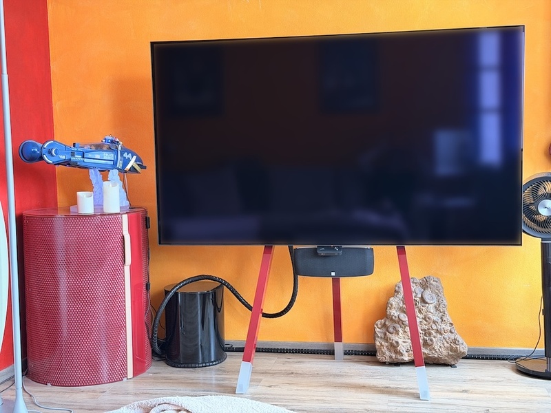

Afbeeldingslocatie: https://tweakers.net/i/x0kzfy2aB4oea3Iww5l5L2qR5z4=/800x/filters:strip_icc():strip_exif()/f/image/Tctq1hTTSlh5xdbj7GYknSV6.jpg?f=fotoalbum_large

Ik zou echt helemaal gek worden dat de speaker niet in het midden gecentreerd is met de kast :P

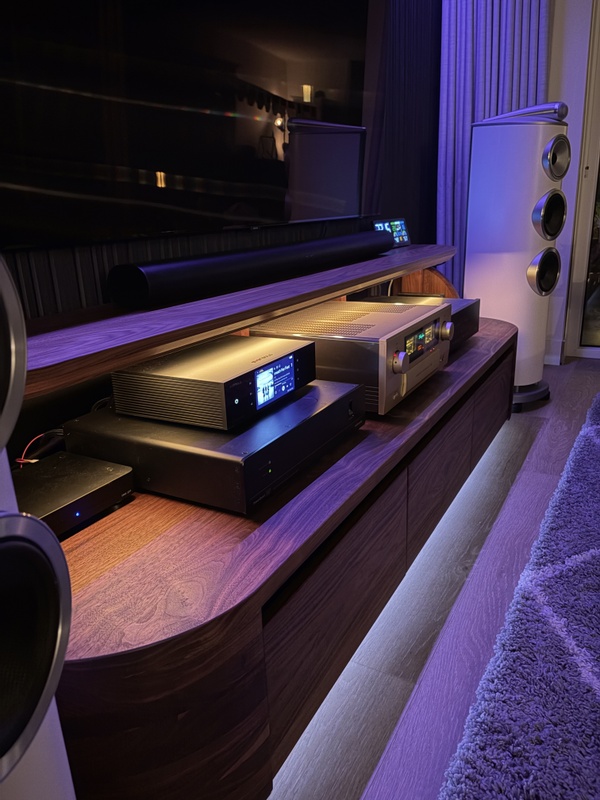

Ook ik was toe aan een nieuw audiomeubel, maar de bekende IKEA kastjes zijn niet diep genoeg voor mijn doel. Een meubel op maat laten maken paste niet in het budget.
Nou beschik ik samen met mijn buurman over redelijk wat gereedschap voor houtbewerking, dus ondanks dat ik nog niet eerder een dergelijk project heb aangepakt ben ik zelf maar aan de slag gegaan.
En dit is het geworden. Ik ben zelf erg tevreden over het resultaat en heb al veel leuke reacties gekregen. Al zijn dat wel mensen die ik ken en die horen aardige dingen te zeggen :)
Afbeeldingslocatie: https://tweakers.net/i/kYnXIvXCJ2yKqY7A_bQMRGBbuuQ=/800x/filters:strip_icc():strip_exif()/f/image/7PHy9Ub2NcMYHFX4PM85abjb.jpg?f=fotoalbum_large

Budha schreef op zaterdag 26 oktober 2024 @ 22:47:
Ik ken je niet en dat is een heel aardig kastje 😉👍🏻

heel mooi gemaakte kast
  • CK3v1N
  • Laatst online: 14-11 14:18
Ziet er heel goed uit! Topwerk.

Ik vind dat altijd heel straf dat iemand zoiets kan maken zonder daar dagelijks mee bezig te zijn.

Netjes @Budha :)
Welke speakers heb je daar staan btw?

The Eagle schreef op zondag 27 oktober 2024 @ 10:53:
Netjes @Budha :)
Chario Syntar 100, maar beetje gemod. Wit gemaakt, nieuwe frontjes op gezet en een andere voet. In de kast ligt een Dali Concept center. Vandaar dat er een open structuur moest komen in de klep.

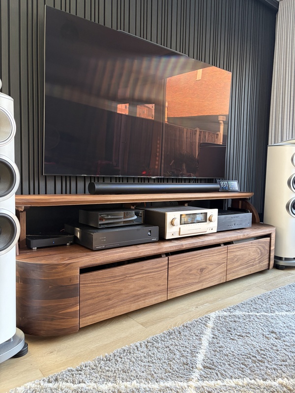

Bedankt voor de leuke reacties! Youtube was een wijze leermeester, maar alsnog blijft het spannend om zelf aan de slag te gaan, zeker aangezien eiken meubelpanelen ook niet goedkoop zijn.
Een detail dat ik zelf heel leuk vind is dat de tekening van het hout aan de zijkanten doorloopt.
Afbeeldingslocatie: https://tweakers.net/i/BnE8CgKDl14mULQO4aqiN1ydTj8=/800x/filters:strip_icc():strip_exif()/f/image/Uf14OLQISQZuINXZY2FP6KgI.jpg?f=fotoalbum_large
Prachtig meubel, de dame hier thuis vraagt zich wel af waar alle kabels verstopt zijn :9

Pierre schreef op zondag 27 oktober 2024 @ 16:15:
Voor een deel is dat opgelost doordat het meubel tegen een voorzetwandje staat waar kabels doorheen lopen, onder andere een goot richting de televisie.
Verder liggen de kabels simpelweg (gebundeld) achterin de kast. Zoveel zit er ook weer niet in, een receiver, mediaspeler, netwerk switch, Logitech Harmony kastje en een center speaker.

Budha schreef op zondag 27 oktober 2024 @ 11:45:
Dat is zeker een mooi detail!
Heel strak hoor!
Ben geïnspireerd door je nette oplossing om het middenstuk half open van hout te maken. Ik heb luidsprekerdoek naar vind jouw oplossing eleganter. Kan het deurtje open? en heb je die naar onderen kieperstand gemaakt? Misschien een leuk fotootje?
Verder benieuwd naar je voorzetwand, als ik het goed zie heb je er ook fraaie ledverlichting in gemaakt?
Hoop vragen maar zie het als compliment dat ik geïnspireerd ben geraakt :) !

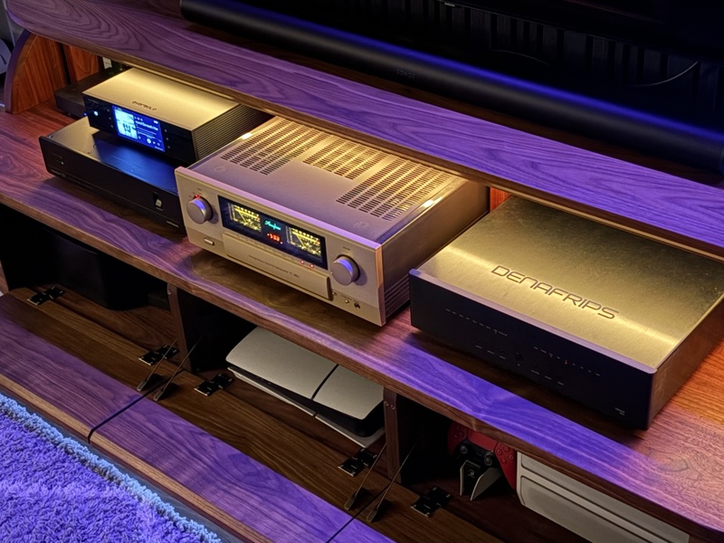

Luidsprekerdoek vond ik qua stjil niet passen. Was wel bang dat je de kast in zou kunnen kijken, maar dat is gelukkig niet zo.
Het is een klep met scharnieren van Blum voor inliggende, dikke deuren zonder greep. Om netjes open te vallen zitten er dempende gasdrukveren in. Verder een druksnapper met magneet voor het greeploos kunnen openen.
Ik heb de latjes uit een plank gezaagd omdat ik de tekening van het hout wilde behouden. Daarna de latjes tegen elkaar gelegd en de hoogte gemeten. Het verschil in hoogte met het frame is het totaal aan ruimte dat tussen de latjes moet komen. In mijn geval met 15 latjes dus gedeeld door 14. Het was even uitproberen totdat ik spacers in de juist maat had gezaagd, maar daarna was het eenvoudig om ze op de juiste afstand op het frame te zetten.
Afbeeldingslocatie: https://tweakers.net/i/3p2SAM5uVDwaD42hpQ7BW5Ois2Q=/800x/filters:strip_icc():strip_exif()/f/image/zo5E9ckdQVUHBmUuJIhry0yq.jpg?f=fotoalbum_large

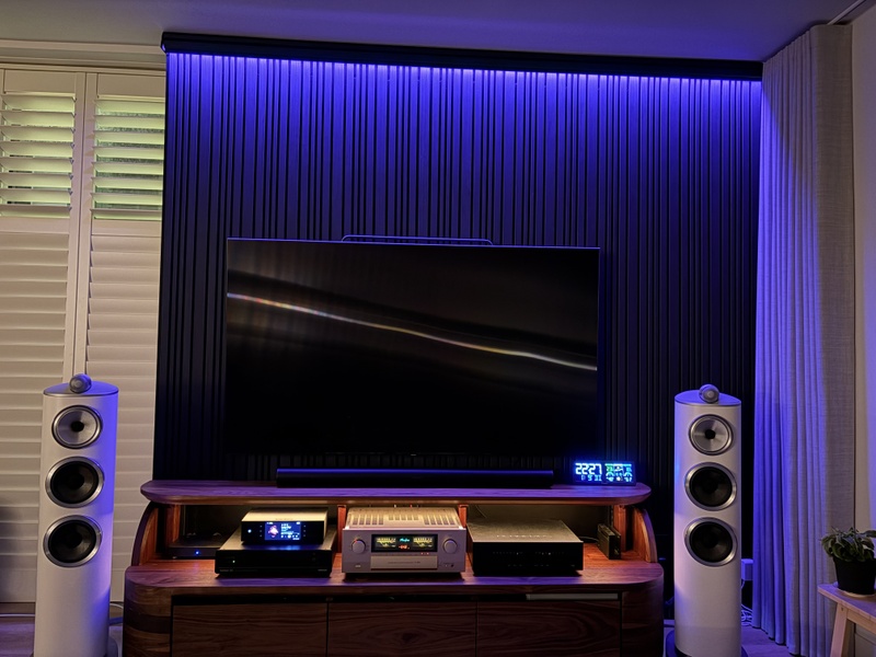

Het voorzetwandje is fijn omdat snoeren daar makkelijker in weg zijn te werken dan in hard beton. :)
De woonkamer ligt op het noorden en is vrij donker en daar helpen de ledstrips goed tegen. Ik moet alleen nog diffusers aanbrengen om het licht wat mooier te verdelen.
Afbeeldingslocatie: https://tweakers.net/i/Mr9XJKWrUEdZvin5KBmQmNP4pFo=/800x/filters:strip_icc():strip_exif()/f/image/8CROrlPgP6fXePI0UfS44sVj.jpg?f=fotoalbum_large
Nu nog eens de oude waterschade in de hoek opknappen. :$

Welke apparatuur heb je erin? ook een center ih midden?
  • johnkessels87
  • Laatst online: 24-10 10:59
OmeRobbie schreef op zaterdag 2 november 2024 @ 16:49:
Nee. Dit is alleen stereo. De Teufel Stereo M2.

Ziet er netje uit hoor!
Leuk idee ook zo een voorzet wand, deze had je eventueel zelfs akoestische kunnen maken.

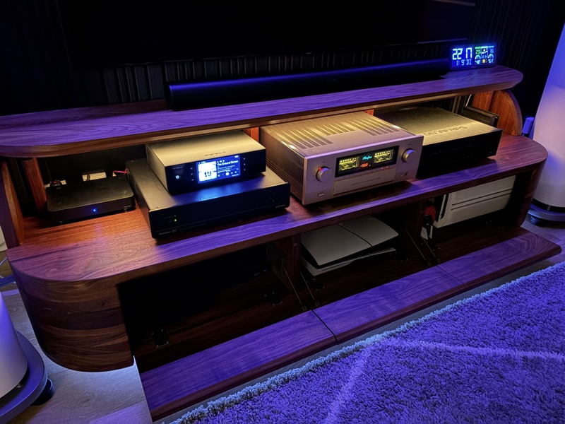

Na hier het afgelopen jaar als stille meelezer inspiratie op te hebben gedaan wil ik graag mijn zelfbouw meubel showen:
Afbeeldingslocatie: https://tweakers.net/i/yI18fQQNrHOiqVXwbMkyvQIuBLg=/800x/filters:strip_icc():strip_exif()/f/image/lMyYSzuYpV36DawjIhYo3mga.jpg?f=fotoalbum_large
Afbeeldingslocatie: https://tweakers.net/i/s8XWjZo_wFHrtWQtWX2TUwDNrkw=/800x/filters:strip_icc():strip_exif()/f/image/8KsCvQ2pYfMv01wTEMe4hHum.jpg?f=fotoalbum_large

Inmiddels nieuw meubel gemaakt en deze keer wat meer werk van gemaakt. Gemaakt van amerikaans walnoothout en de wand voorzien van 50mm polywol achter de lattenpanelen, dus akoestiek is ook beter geworden nu. Blij met het resultaat maar was wel erg veel werk met al die rondingen in het meubel, maar heb er de tijd voor genomen en is uiteindelijk goed gekomen
Afbeeldingslocatie: https://tweakers.net/i/LVhcasFEBDDbNGTKBTTjztvG9GI=/x800/filters:strip_icc():strip_exif()/f/image/WlJrfzhnByYJBCSqDcgUQi4P.jpg?f=fotoalbum_large
Afbeeldingslocatie: https://tweakers.net/i/uONFpVV8KVIKbDKZWSo-DSUC4jQ=/800x/filters:strip_icc():strip_exif()/f/image/YQ3WZeDl9eEo4BjjInjuz6eh.jpg?f=fotoalbum_large

Deze was ik tegengekomen, met wat meer uniek design meubelen.
Komt een beetje in de buurt van mijn eigen design.
https://eu.fitueyes.com/nl

absrnd schreef op vrijdag 4 september 2026 @ 15:25:
Ziet er mooi uit maar waar laat je je speakers dan :P
En trekt stof aan bij de vleet, vrij ondiep voor apparatuur en moet er niet aan denken hoe dat met kinderhandjes gaat :X

@pkool837
Dat apparaat naast je prachtige Accuphase (ding met schermpje), is dat n streamer, met DAC? En wat vind je het voordeel? Ben zelf niet thuis in streamers, en mis het niet denk ik, doe alles met mijn pc en Arcam DAC en nieuwsgroepen met FLACjes. Jup dit is OT.
[ Voor 4% gewijzigd door Sjah op 04-09-2026 17:59 ]
  • pkool837
  • Laatst online: 15-11 16:40
Sjah schreef op vrijdag 4 september 2026 @ 17:55:
@pkool837
Klopt is een eversolo t8 streamer, werkt wel fijn.

@absrnd ik heb de fitueyes Eiffel V2 TT88 (table top).  Staat gewoon op de vloer met een LG65 oled erop. Vinger beveiliging eraf, overbodig spul afgezaagd en past mooi op de LG. Draait maar +/-  20 graden, maar gaat echt superlicht. Ik zet gewoon de hele TV met stand waar ik wil, we hebben een grote kamer. Onderkant scherm is op 42 cm van vloer, of 39cm met het extra glas randje van onze tv
@pkool837 heel mooi gedaan maar niet mijn stijl. Is dat fineer op gebogen MDF? Ik kijk naar iets in je vorige meubel, maar dan met in totaal met meer dan 10mtr lengte. Ikea heeft dikste  fineer (3mm?). Mijn idee is nu hoekig concept behouden, geen zagen, mischien zelfs afstand tussen panelen ipv van 45 verstek
​fs
  • pkool837
Martin_123 schreef op zondag 11 oktober 2026 @ 17:47:
​fs
Nee is gemaakt van massief amerikaans walnoot hout, was beste klus maar is goed gelukt.

pkool837 schreef op woensdag 2 september 2026 @ 23:56:
[Afbeelding][Afbeelding]
Schitterend, werkelijk schitterend! Hulde _/-\o_
Arcam SA20 || Monitor Audio Silver300 7G || Eversolo DMP A6 Gen2 Master Ed || Pro-Ject Debut Carbon EVO met Ortofon 2M Blue || NAD C545bee || NAD T567 || discogs.com/user/Vinyl_Laurens/collection
  • OmeRobbie
  • Laatst online: 19-11 05:00
Prachtig meubel en fanatische setup qua looks. Ik kan niet zo snel vinden welke apparatuur je hebt... is dat een B&W formation vloerspeaker? En welk center is dat? Ziet er erg fraai uit bij elkaar!
