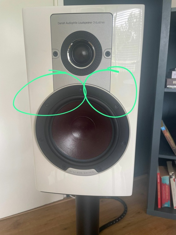

Zijn jullie bekend met verkleuring van speakers?
Ik bezit sinds oktober vorig jaar een prachtige set epicon 2 op de originele stands. Vandaag lekker luisteren en besloot de frontjes er af te halen. Tot mijn verbazing zie ik verkleuring net boven en woofer ontstaan. Een soort vergeling....
Op advies van de winkel heb ik Dali gemaild.
Dit hoort toch niet, vooral bij zo'n high end speaker? Bij jullie zo'n fenomeen bekend?

Is dit niet gewoon vergeling van alkydverf? Dat vergeelt als er geen daglicht op valt.
Je zou de speakers in de zon kunnen zetten, dan heb je juist kans dat het gele weer wit wordt.
Maar ja, misschien wordt het dan juist erger. Typisch dat ie niet helemaal verkleurd is waar de cover zat.
[ Voor 22% gewijzigd door CyBeRSPiN op 12-05-2023 19:14 ]

CyBeRSPiN schreef op vrijdag 12 mei 2023 @ 19:12:
Bijzonder toch? Ik snap er geen hout van. Heb de mail naar de winkel en Dali Benelux gestuurd. Zij gaan het naar Denemarken doorzetten.
Als het vergeling door de zon komt zou je denken dat de gehele kast verkleurt. Daar lijkt het niet op. Op de plek waar de magneet van de grille "zuigt" aan de kast is een cirkel te zien van de oorspronkelijke kleur. Wit, witter witst. Dus de theorie dat er geen daglicht op staat zou je eigenlijk ook kunnen wegstrepen.
Voor zo'n high end product en prijs en nog geen 6 maanden oud zou je toch moeten kunnen verwachten dat dit niet plaats vindt...
Tenzij de speakers bij grootmoeders staan die 10 pakjes zware van nelle per dag rookt...

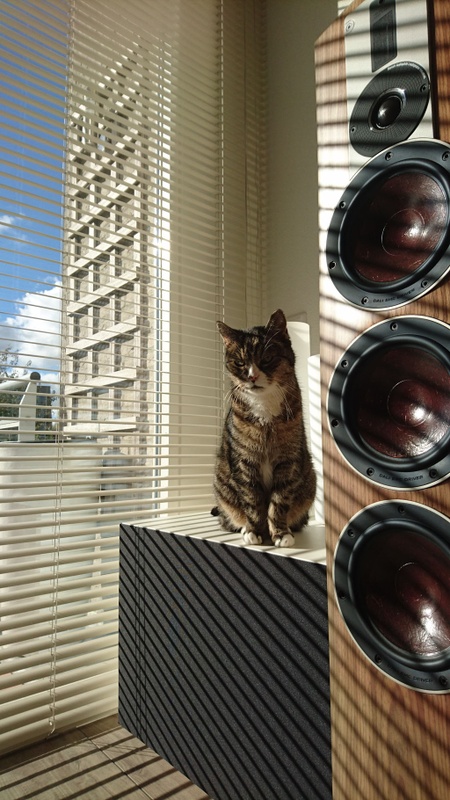

Bij mijn Rubicons walnoot fineer is het alleen maar de zon geweest en binnen 4 weken. Hout verkleurd en als je dat niet wil, moet je geen hout kopen; vandaar dat wij 'eiken' plavuizen hebben....

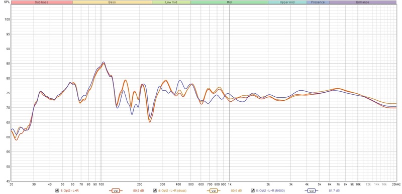

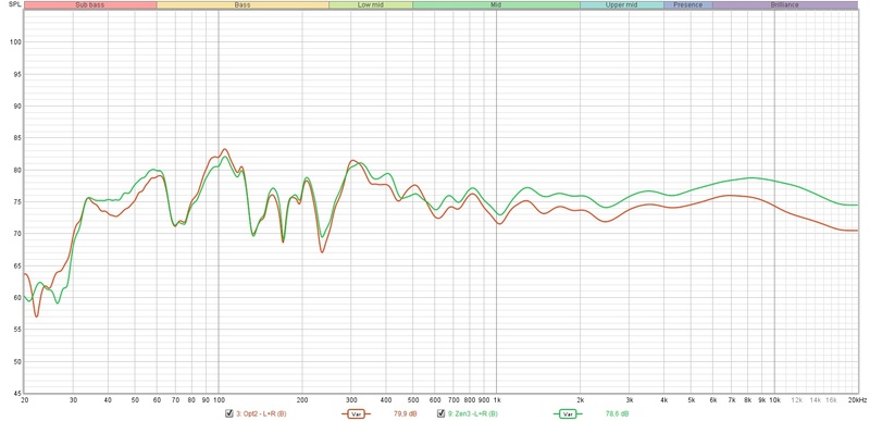

  • R1kske
  • Laatst online: 25-08 16:26
Ik had vorige week een bericht getypt maar blijkbaar niet verzonden. Nog even terugkomend op mijn upgrade.
De Opticon 2 hebben duidelijk veel mooiere midden en hoge tonen dan de Zensor 3. Stemmen zijn supermooi, ik zou bijna de Zensor Vokal weg doen.
Ik heb de speakers nu ook op standaarden staan, de Zensor 3 stonden op het TV meubel, dat maakt de vergelijking niet helemaal eerlijk, maar de Opticons geven een geweldig stereobeeld en de instrumenten zijn veel beter te plaatsen.
Ik merk wel dat ze een kleinere woofer hebben, vooral bij films is dat flink te merken.

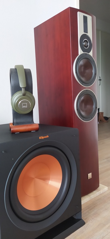

Net setje Rubicon 6 op de kop getikt :D
Afbeeldingslocatie: https://tweakers.net/i/SYWbChtJoTwwJSH15bK63n2auBU=/800x/filters:strip_icc():strip_exif()/f/image/iLCyboOc6ej4WQg581NaWfTL.jpg?f=fotoalbum_large
Rubicon 5 mogen weg voor de geintresseerde.
Tevens heb ik nog een setje zensor 5, vokal en e9f sub over in wit. Pm mag altijd.
Voor nu maar eens genieten van de Rubicon 6

Afgelopen week een setje Opticon 2's opgepikt met de bedoeling om uiteindelijk mijn Zensor 3's te vervangen.
Ik heb even wat tijd gehad om voor de lol wat metingen met REW te doen. Mijn "luisterruimte"
betreft een zolder met een schuine kant. Ik heb Norstone Stylum 3 stands (90cm hoog) en Dali Connect M600 stands (60cm hoog).
Ik heb de Opticon's eerst naast de Zensor 3's gezet en wat A / B geluisterd. De bevindingen zal ik later posten inclusief wat metingen. Daarna heb ik bekeken wat de twee verschillende stands doen en wat het effect was van indraaien.
Uiteraard is alles subjectief en ik ben geen audio expert.
Hieronder de resultaten van de twee verschillende stands en het indraaien van de speakers.
Afbeeldingslocatie: https://tweakers.net/i/L6RGQ1qnIUufLCRe-LGvudHrNlc=/800x/filters:strip_icc():strip_exif()/f/image/8op5zrN4WjRSDV117tedo4jQ.jpg?f=fotoalbum_large
Ook heb ik de ruimte ingemeten met Audyssey en heb ik de focus even gelegd op de integratie met de 2 Onkyo subwoofers. DynEQ en DynVol uit.
Het effect van Audyssey is goed te zien, maar of je er blij van wordt is maar de vraag....
De blauwe lijn is gemeten zonder subwoofers actief en laat een behoorlijke dip zien op 80hz die bij de direct modus niet aanwezig is. Het maakt niet uit welke crossover je instelt de dip blijft exact hetzelfde. Uiteraard zal met het aanpassen van de crossover de curve iets anders lopen maar die dip blijft exact hetzelfde.
Audyssey plaatst dus ergens een filter die een enorme dip veroorzaakt.

Hieronder de Opticon 2 VS de Zensor 3 waarbij ik beide speakers op beide stands heb gemeten. Daarna komt een gecombineerd plaatje.
Afbeeldingslocatie: https://tweakers.net/i/XloKwOXmRPziYv_krZPXMR0shik=/800x/filters:strip_icc():strip_exif()/f/image/eA60RcPIA05qlcD0HBxKp5p5.jpg?f=fotoalbum_large
Afbeeldingslocatie: https://tweakers.net/i/sgyAy_72dzUGpvg1CsT1sPnembs=/800x/filters:strip_icc():strip_exif()/f/image/WvrquYlxR9gJulUJpaWqsGZm.jpg?f=fotoalbum_large
Afbeeldingslocatie: https://tweakers.net/i/3C6gPo2BGFk4S6htZDFA_hJ3awo=/800x/filters:strip_icc():strip_exif()/f/image/Gl0D26kJB75LguebCCoiJoWJ.jpg?f=fotoalbum_large
Conclusie zover:
Het viel mij al meteen op dat de Zensors meer hoge tonen lieten horen. Ook komen de stemmen in een stereo opstelling meer vanuit het midden. Of beter gezegd: die zijn meer aanwezig in het midden. Ik heb ook een Oberon Vokal als center en soms dacht ik dat de stemmen daar uit kwamen terwijl die niet eens actief was (over phantom center gesproken).
Ook lijkt de Zensor iets meer laag te geven. De Zensor klinkt iets levendiger, pakt je in eerste instantie meer. Dat was best een verassing.....De Opticons waren in het begin saaier, minder levendig bijna tam en stemmen plaats ik, ondanks met experimenteren met verschillende posities minder gemakkelijk in het midden......heb ik dan toch de verkeerde keuze gemaakt???
Tot dat ik beter ging luisteren.....de Opticon heeft een veel betere separatie van tonen, je kunt het onderscheid beter maken. Bepaalde instrumenten waren geen brei meer die door elkaar heen loopt maar je kunt ze beter horen. Als ik vervolgens terugschakelde naar de Zensors vond ik die zelfs een beetje schel en dacht ik: oei, even een tandje lager qua volume.
Ondanks dat hebben beide speakers hun eigen karakter en charme en ik vind ze beiden erg fijn.
Het was de bedoeling om uiteindelijk afscheid te nemen van de Zensor 3's maar die stel ik toch nog even uit. Ik heb ze nu even als rear's ingezet (ipv Zensor 1) en de Zensor 5 staat naast de Opticon. :+
Tot zover mijn bevindingen, het was leuk om dit te ontdekken en te realiseren dat een meting niets zegt over hoe een speaker daadwerkelijk kan klinken. ;)
PS: mocht iemand nog een meting missen dan kan ik die nog wel maken.

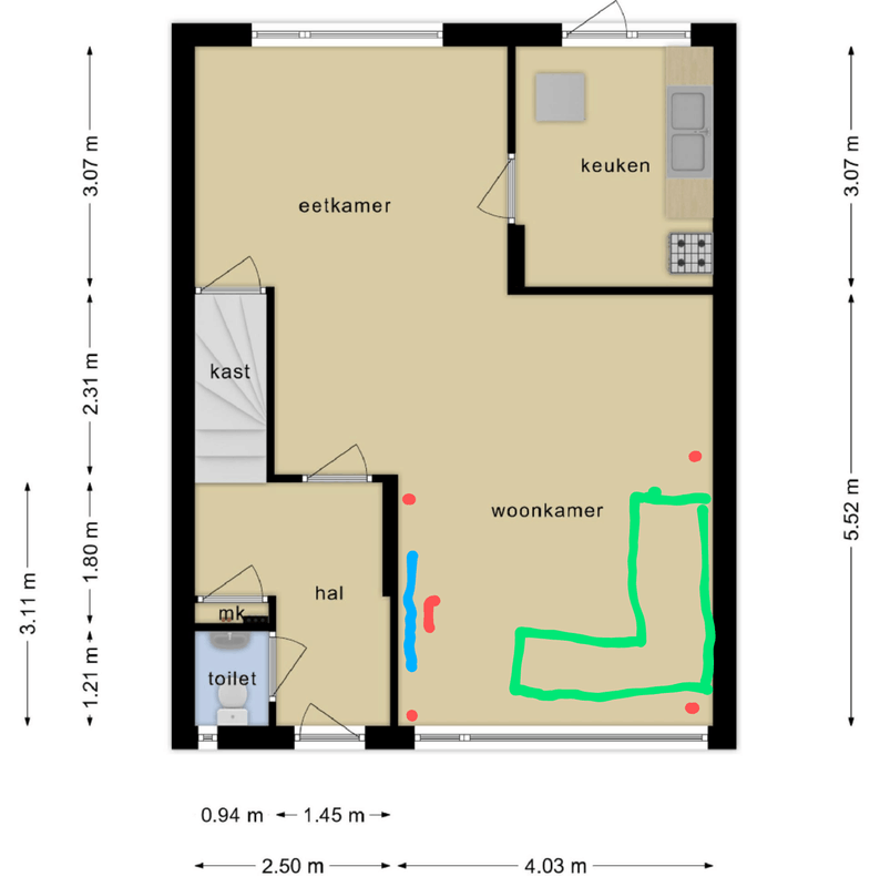

Hieronder een plattegrondje met ruimte afmeting en waar de speakers staan. De sub komt op de vloer onder de linker front te staan.
Afbeeldingslocatie: https://tweakers.net/i/2181NFiI0iRU0uzLcz_uqhE1dlQ=/x800/filters:strip_exif()/f/image/RUvLPYqH4zEmoEQcMF1Mwc90.png?f=fotoalbum_large

In mijn denk ik wel vergelijkbare kamer heb ik een e9 e12 en k14 gehad in combi met diverse dali speakers. Tussen de e9 en e12 vond ik weinig verschil zitten. Denk dat alle techniek ook wel t zelfde zal zijn. En t verschil in grote komt er echt pas uit bij hoge volumes.
De k14 was wel echt een andere sound. Maar voelde erg vermoeiend na 2 uur film op de oren. Erg heftig.
Heb nu een 12 inch klipsch sub en bevalt eigenlijk nog t beste. En die was goedkoper dan elk van de dalis.
Dus ik denk als je t bij dali wilt houden de e9 prima zal zijn
