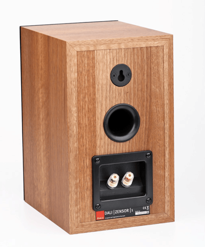

Thanks! Alleen ik snap het niet 8)7 . Je hebt de Zensor 1 zeg je, zie hieronder een foto van de achterkant van de Zensor. Ik begrijp dus niet hoe je de wallmount bevestigt aan deze speaker.
De speaker (zelfde als SONIK)
Afbeeldingslocatie: https://tweakers.net/i/OV7LiP6q7O7TNvYSTa5guHX9ssw=/x800/filters:strip_exif()/f/image/AO2sCZESbL24IpGi0G4W5KBP.png?f=fotoalbum_large

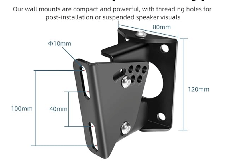

De wallmount
Afbeeldingslocatie: https://tweakers.net/i/DgwEAOeQkFmqDMBbI5t39Dx6-as=/800x/filters:strip_exif()/f/image/hagKaBkIxWVKlHRJKGyTZFWB.png?f=fotoalbum_large
Hoe de connector bevestigen aan de speaker?
Dit dus :) . Hoe werkt dat?
Afbeeldingslocatie: https://tweakers.net/i/No_u18LBxmCLXDkROx0W0mXVAxc=/fit-in/4000x4000/filters:no_upscale():strip_exif()/f/image/Miu1yaKzJEUShhf4khb0l5Jp.png?f=user_large

In dat geval een schroef met bout vastmaken aan de wall mount, en dan schuift het bovenste gat aan de achterkant van de speaker over de schroef heen. Dan zit die vastgeklikt.
  • CPM
CPM
Ik doe maar wat, jij dan?

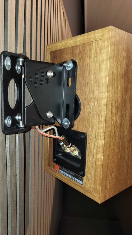

Exact zoals hierboven wordt aangegeven. Boutje met de kop in het ophangpunt van de speaker. En ik heb er een klein schroefje door het onderste punt gedaan zodat de speaker niet kan kantelen. Maar dan beschadig je de speaker wel. Maar dat maakt mij bij deze speakers niet uit. Je zou eventueel ook een stukje dubbelzijdige nano tape kunnen gebruiken om hem niet te laten draaien.
Mocht je de lichtere uitvoering nemen dan wel even goed kijken naar de afmetingen.
Afbeeldingslocatie: https://tweakers.net/i/cCI-EU1YrfgxYePz5bWTwW6Trjw=/x800/filters:strip_icc():strip_exif()/f/image/tUrevbdLkvKaVEF0z68gIwfe.jpg?f=fotoalbum_large
