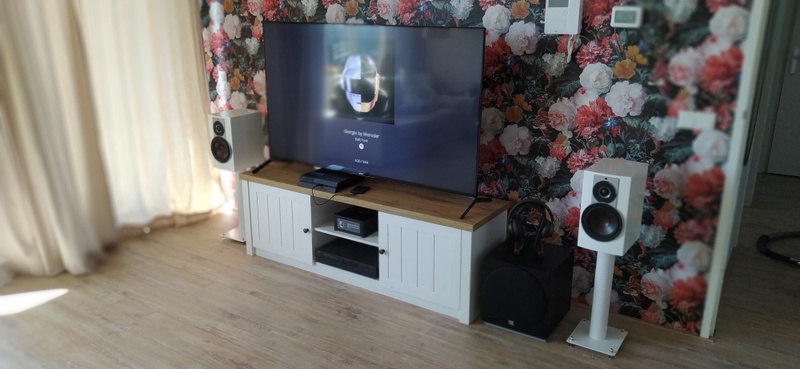

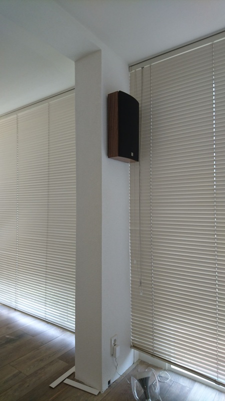

Het karton wat je ziet is de aankomende 65 inch tv. Die is 144cm breed. Het tv meubel is 170cm breed en 50cm diep.
Foto van gelopen voorjaar, de subwoofer is verkocht en het speelgoed kasteel is weg. De Vokal past op 2mm na niet in het tv-meubel.
Afbeeldingslocatie: https://i.postimg.cc/s26gCKy0/IMG_20220505_161009.jpg
Het gaat niet alleen om de 5cm, maar ook om de kwaliteit van het geluid. Daarin vond ik de Oberon een stuk minder klinken, dan de Opticon 6.

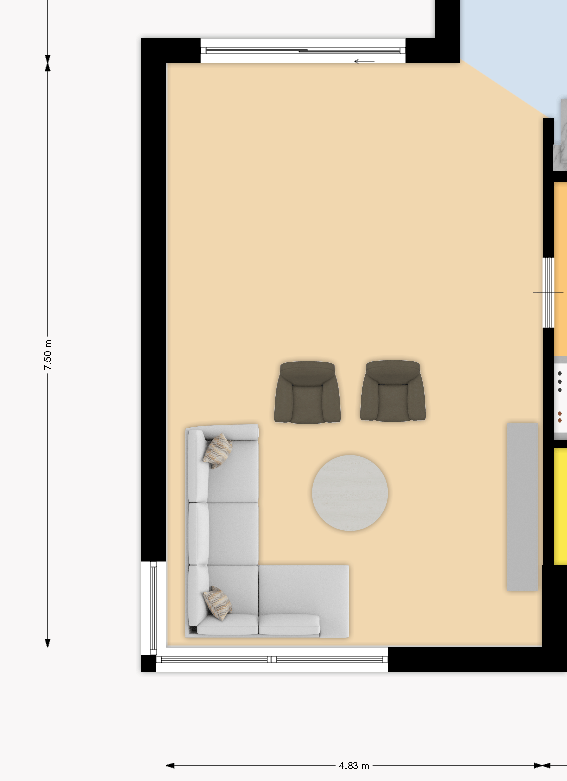

Andere optie was om de kamer om te draaien en een groter tv-meubel (210 cm breed) te kopen. Dat zou er dan ongeveer zo uit zien. De boekenplank speakers waren in dit geval de LS50 meta van Kef.
Afbeeldingslocatie: https://i.postimg.cc/DZKPwktp/095a1fc7cbd1ee15aa852397ad423a90ddc3397c.jpg
Afbeeldingslocatie: https://i.postimg.cc/NfWYMdj2/6cb812c3766602b5a834486821f348ac3618989a.jpg

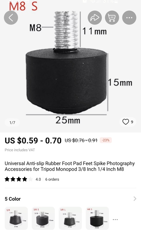

renko berends schreef op donderdag 8 december 2022 @ 16:32:
Zou iemand mij kunnen adviseren over de juiste spikes voor onder de Dali Oberon 7's? Heb verschillende opties gezien, zoals de Soundcare superspikes ~€140,- of de IsoAcoustics Gaia 3 ~€480,-. De superspikes zijn betaalbaar, en de Gaia 3's behoorlijk prijzig. Weet iemand een mooie goedkopere oplossing?
Welke schroefmaat gaat eronder? En zijn er mensen met ervaringen en aanbevelingen?
Ook voor onder mijn Dali E-12 F subwoofer ben ik nog op zoek naar een oplossing.
Ben benieuwd naar jullie expertise :)

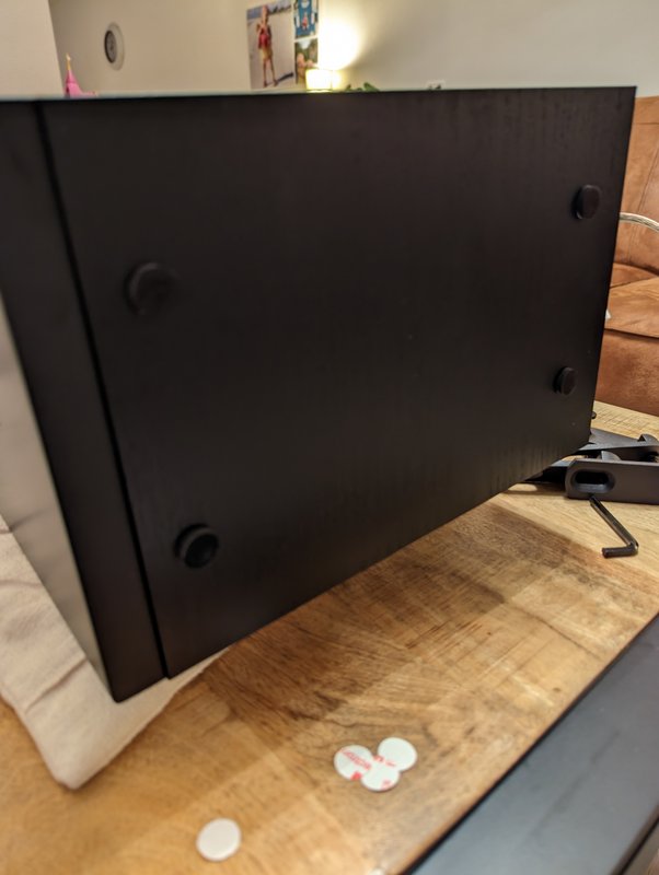

Spikes van 480e onder instap speakers in de hoop beter geluid te krijgen?? Niet lullig bedoeld maar heb je hier goed over nagedacht?
Mijn oplossing van een paar paginas terug:
Afbeeldingslocatie: https://tweakers.net/i/5sSgzHPbs3DZODlpMAez501jciU=/x800/filters:strip_icc():strip_exif()/f/image/oQYogxLyKDsaOjNf7y2Ek3OS.jpg?f=fotoalbum_large
(Mocht je een troll zijn dan kun je dit bericht negeren)

Dit dus:
CPM schreef op zondag 6 november 2022 @ 07:40:
Volgens mij gebruikt Dali M6 onder de Oberon. Zal het straks even nakijken.
Edit: het is M6.
schalk84 schreef op donderdag 8 december 2022 @ 21:06:
Wel verwarrend als je een plaatje post van M8. ;)

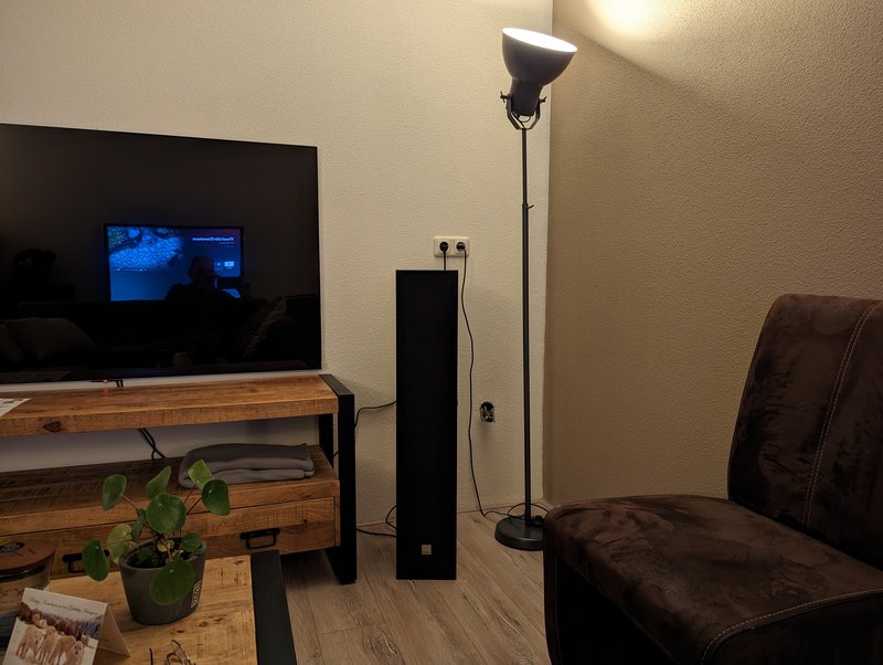

Vandaag mijn nieuwe set ontvangen:
Receiver: Bluesound Powernode N330
Front: Dali Opticon 6 MK2
Rear: Bluesound Pulse M
We hebben de kamer anders ingedeeld. Vandaag de nieuwe TV opgehangen.
Morgen maar eens alles aansluiten en testen. Kabelmanagement komt nog.
'Probleem', waar ik nu tegenaan loop is dat ik in de handleiding zie dat de Opticon 6 MK2 minimaal 75 cm van een zijmuur moet staan. Dat ga ik bij mij thuis moet redden. Denk dat ik 45-50cm nog wel red. De stoel staat er even als extra, die is er normaal niet. Foto is vanaf de bank genomen. Afstand van bank tot de speaker is 2,5 meter.
Afbeeldingslocatie: https://i.postimg.cc/5yyhNJ1d/PXL-20221213-190653371.jpg
Nu las ik eens dat je een soort prop in de bassport kunt stoppen? Wat is jullie advies hierin? Natuurlijk moet ik eerst gaan luisteren. De rechter speaker zit dus wat opgesloten. De linker speaker heeft wel voldoende ruimte.

Binnetie schreef op dinsdag 13 december 2022 @ 20:12:
Ik denk dat de ruimte achter de speaker kritischer is, daar geven ze op ongeveer 25 cm als minimum.
Denk dat die 50 cm naar de rechtermuur niet zo'n probleem zal zijn.
Staat bij mij ook ongeveer zo en dat gaat hier in ieder geval gewoon goed.

@Binnetie je moet de speakers volgens mij ook niet indraaien volgens Dali, dus recht naar voren richten. Maar misschien dat het in jouw geval ivm de krappe hoek juist beter uitpakt?
  • remo1
  • Laatst online: 18-07 21:53
De zijwand lijkt mij minder belangrijk dan de achterwand.
En Dali speakers moeten altijd recht staan.
Dus niet ingedraaid zoals nu op de foto
  • Binnetie
  • Laatst online: 12-06 11:00
@CyBeRSPiN @remo1 dank voor de reacties. Niet indraaien ben ik me van bewust. Dat staat ook in de handleiding. Alleen dit was even zo neergezet.
De handleiding geeft aan dat hij 0-100 cm met de achterkant van de muur moet staan. Dat is wel bijzonder.

Ik heb de speakers nu recht staan, ongeveer 15 cm van de muur. Verder naar voren komen ze teveel 'op me af'. Het is sowieso al wennen qua zicht dat de TV verder weghangt dan de speakers.
In de handleiding stond 0-100cm vanuit de achtermuur: https://media-dali.azuree...n-mk2-qsg-85x160_tryk.pdf
Dan zou je denken dat 15 cm wel kan.
Overigens heb ik de spikes eronder gezet en hier even een viltje onder geplakt want anders is het zonde van mijn vloer. ik merkte dat de ene speaker mooi stevig staat en de ander iets wiebelt. Daar moet ik nog even naar kijken. Om het laag te verminderen kun je de spikes ook weglaten en met dopjes op de vloer zetten. Ik kan het alleen niet meer terugvinden, klopt dit?

@Binnetie
Spikes onder vloerstaanders / zuilen voor als je vloerbedekking hebt.
Je hebt een houten vloer / laminaat.
Ik zou rubbers gebruiken en dus niet spikes.

Spikes gebruik je om het contact met een harde vloer te verminderen.
Vloer bedekking dempt altijd wel.
En als ik de foto zie dan heeft hij een harde vloer.
Maar zo heeft gelukkig iedereen zijn eigen mening.

Ik heb het nu zo gedaan:
Afbeeldingslocatie: https://i.postimg.cc/4ybDJR8s/PXL-20221214-192833957.jpg
Dus gewoon de rubberen dopjes over de schroefgaten geplakt. In de handleiding staat aangegeven dat je die dopjes normaal gesproken gebruikt bij de Opticon 1 en 2: https://media-dali.azuree...n-mk2-qsg-85x160_tryk.pdf
Ik vond nog een andere handleiding waar wat meer uitleg bij staat: https://www.handleidi.ng/dali/opticon-6-mk2/handleiding?p=6 (gek dat deze niet op de site van Dali zelf staat).
3.1 DALI OPTICON 5, 6 and 8The speakers are designed to stand on the floor, using spikes or rubber bumpers under the speakers, (see Figure 3+4). Be careful not to over tighten the contra nuts. Spikes or rubber bumpers can improve the sound quality. You can try both to hear what gives the best sound quality in your setup. Please be aware that spikes may damage the floor if it is not protected.
Ook staat erin dat de speakers minimaal 20cm van de achtermuur moeten staan.
3.0 POSITIONING
To achieve the best results, the loudspeaker setup should be symmetrical round your favourite listening position, (see Figure 1A – 1C). We recommend that you experiment with the position of your loudspeakers – the sound quality will change depending on the loudspeaker position. DALI OPTICON 5, 6 and 8 are designed as floor standing speakers. They should be positioned minimum 20 cm (8”) from the rear wall.
In de quickstart guide staat 0-100cm uit de muur. Maar goed, ik zal er mee moeten experimenteren, heb er alleen niet heel veel bewegingsruimte.
@Verwijderd Ik zal even moeten kijken hoe ik dat in de Powernode kan instellen, volgens mij kan dat niet.
Sowieso moet ik nog goed kijken naar instellingen enzo.
Ik merkte dat ik met de Zensor 7's een hele mooi vol geluid had en dat nu niet heb. Ik kwam er achter dat wanneer ik via Plex iets afspeel op de een of andere manier het laag niet doorgegeven wordt. Sloot ik een laptop rechtstreeks aan op mijn oude receiver dan had ik ineens wel een mooi laag. Het verschil is dat ik door de laptop rechtstreeks op de receiver aan te sluiten zowel Plex, als mijn Xiaomi TV stick omzeil. Het probleem zal daar ergens in moeten zitten. En anders eens de Opticons op mijn oude receiver aansluiten en kijken of ik dan wel een betere laag heb. Puur om dingen uit te sluiten.
Het is altijd even spelen met nieuwe apparatuur.
Edit: overigens zie ik dat de specs aangeven dat de Opticon 6 MK2 minder laag gaat dan de Zensor 7: Een Zensor 7 doet 40 - 26,500hz, een Opticon 6 doet 49 - 32,000hz.
Maakt die 9 hz veel uit?

@Binnetie
Lekker gewerkt!
Ziet er goed uit zo.
Veel luister plezier!!
Je kan de stalen steunen gebruiken om het rubbertje in te plakken. Zo heb ik het gedaan, staat de speaker ook veel stabieler.
Dacht ik ook al aan. Ga ik morgen eens proberen. Want het geeft zeker meer stevigheid. Wel handig met kleine kinderen.

Afbeeldingslocatie: https://tweakers.net/i/bnWM6Ni1fthAWHpoF1mBU3VXuag=/800x/filters:strip_icc():strip_exif()/f/image/Pd0PZLv1dPA9FjIpPBccexlg.jpg?f=fotoalbum_large
Erg blij met de huidige setup. Onlangs de LG C2 aangeschaft en overgestapt van een Sony soundbar naar een Marantz SR5014 reciever met 5.1.2 setup. Dali Opticon 6 front speakers, Dali Alteco C1 hoogte speakers en 2x Dali Oberon on-wall achter. Sub E12.
Bij de speaker setup vraagt de reciever of ik 2 front height speakers heb. Het voorbeeld van 2 front height is exact zoals ik het ook heb opgehangen. Echter staat er dan ook dat ik uitsluit dat ik 2 'Dolby Atmos enabled fronts heb'. De afbeelding van de Dolby Atmos enabled fronts geeft twee speakers weer die op de frontspeakers liggen en naar het plafond wijzen. Ik vind die beschrijving een beetje verwarrend. Met mijn huidige setup ingesteld als 'front heights' heb ik ook een Atmos setup toch?
Geniet elke dag weer van het volle en krachtige geluid bij het spelen van een game of het kijken van een film. Echt mooi wat goed geluid kan doen.
  • kevinmastah2005
  • Laatst online: 20:26
@SvV_Ying
Front height valt binnen de Atmos aspect.
Met deze opstelling zal Atmos zeker werken en is vele malen beter dan die upfiring Atmos (dolby atmos enabled ) als je de Dali Alteco c1 bovenop je fronts zou leggen.
Wat voor crossover heb je de Dali Alteco c1 ingesteld?
[ Voor 14% gewijzigd door kevinmastah2005 op 15-02-2023 17:09 ]

Ik heb de crossover voor alle speakers op 80hz staan. Dit zie ik het meest geadviseerd worden. Echter zie ik ook hier en daar het advies om de crossover van de Atmos speakers hoger te zetten? Ik heb van de techniek maar weinig verstand, dus ik ga volledig af op online adviezen.
Andere instellingen die ik steeds voorbij zie komen:
- alle speakers op small
- sub LFE 120hz

Speaker instelling is idd goed.
Of je de crossover van de heights nog hoger zet is imo een beetje persoonlijk en hangt ook vd speakers zelf af.
Denk zelf dat je ze wat hoger zou kunnen zetten omdat ik me niet kan voorstellen dat ze het laag heel goed gaan weergeven en dat je dan een wat modderig geluid krijgt omdat ze niet goed integreren met je sub.

De Dali Alteco c1 gaan 74 - 25,000 Hz
Ikzelf heb er 4 en crossover op 100hz

Als je de Alteco's op 110hz zet dan zit je goed. (1,5x74).
Bass kan je het beste door je subwoofer laten afhandelen imo. Een center speaker is daarin wat anders want je wilt niet dat de stemmen uit je sub komen.
De boel wel ingemeten met Audyssey neem ik aan?

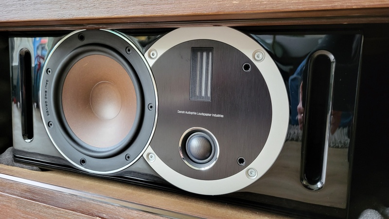

Kleine update: door de verkoop van mijn Wharfedale 💎's 10.7 (snif snif) de Opticon Vokal aan mijn assortiment kunnen toevoegen. *O* De Oberon Vokal blijft nog even in mijn bezit tot ik echt "gewend" ben aan de Opticon maar tot nu toe bevalt de Opticon erg goed. Hoewel ik de Opticon Vokal mk2 optisch mooier vind, vanwege prijstechnische reden toch voor de mk1 gekozen. Bovendien zie ik er weinig van omdat de Vokal in het tv meubel zit. En met in bedoel ik het letterlijk want de multitool moest er aan te pas komen om hem er in te krijgen. En nee ik heb niet de zaag in de speaker gezet.
Ik kan nergens vinden of er technisch grote verschillen zitten tussen de mk1 en mk2?
Helaas moest ik wat dempingsmateriaal uit het tv meubel verwijderen wat ik eerder heb aangebracht. En wat er nu nog in zit vraag ik me af of het nog nut heeft. Misschien psychoakoestisch..... :+

Ook bleef er door de verkoop van de Wharfedale's een leegte achter in de mencave. Na een klein uitstapje naar Zensor 1's (heerlijke speaker) is het uiteindelijk de Zensor 3 die de ruimte is komen opvrolijken. En wat een fijne speaker is dat zeg. Past beter in de ruimte (op stands) is net wat voller dan de Zensor 1.
Afbeeldingslocatie: https://tweakers.net/i/DBH0EFF8e6NU_FEVBiN0CWwvp_A=/800x/filters:strip_icc():strip_exif()/f/image/1nraxtG3wcXnIQBjh2Hjozg9.jpg?f=fotoalbum_large
Nu is het wel even klaar met de pret. :+

SeD_NcL schreef op vrijdag 31 maart 2023 @ 14:48:
De Rubicon LCR’s? Deze zijn mij te groot om voor het raam te zetten. Zoek een compact formaat.
Je had het over muur en raam, vandaar. Zo hankt het bij mij thuis:
Afbeeldingslocatie: https://tweakers.net/i/epFhiOTa6qOpmr8LbVOisKNS2fk=/x800/filters:strip_icc():strip_exif()/f/image/UlPb7Ag3B6gdYb10gYo7iGSH.jpg?f=fotoalbum_large
Kijk uit: ben gek op achteruitkijkglimmertjes, zowel linker als rechter...

Check. Nee de situatie is:
Afbeeldingslocatie: https://tweakers.net/i/uwFB3iRaNzIYJr2mbqClXvPVFes=/full-fit-in/4000x4000/filters:no_upscale():fill(white):strip_exif()/f/image/eBeGfkpk57AREaeYBRVQ7Wu4.png?f=user_large

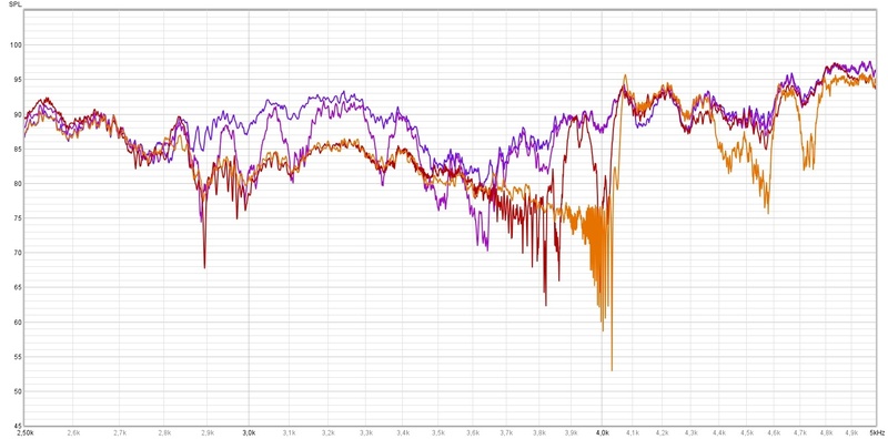

Helaas vandaag moeten constateren dat mijn tweeter in de Oberon 1 soms lijkt uit te vallen. Metingen bevestigen het. Product is nog geen jaar oud, dus gelukkig garantie/reparatie.
Als ik lichtjes op de kast tik dan lijkt het probleem te verergeren of opgelost te zijn. Los contact? Of kapotte componenten?
Afbeeldingslocatie: https://tweakers.net/i/z09gJ0OaPC4z4j1AVF2TVl2zdF0=/800x/filters:strip_icc():strip_exif()/f/image/fjlUIGeR1ulVgNXok5UUPZWl.jpg?f=fotoalbum_large

Klinkt als een slecht stukje soldeer. Waarschijnlijk eenvoudig te verhelpen.
Speaker is inmiddels weer retour, tweeter is netjes onder garantie vervangen en klinkt weer als vanouds.
