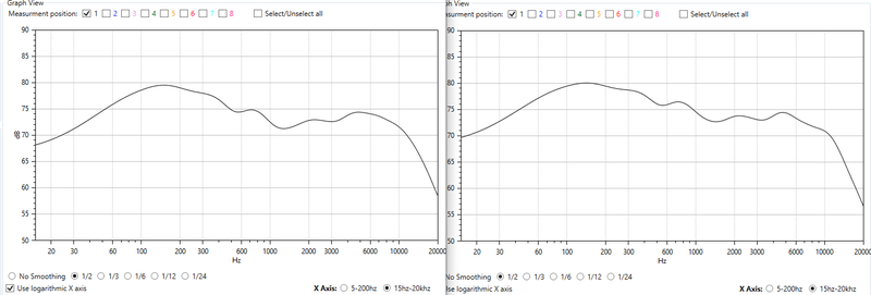

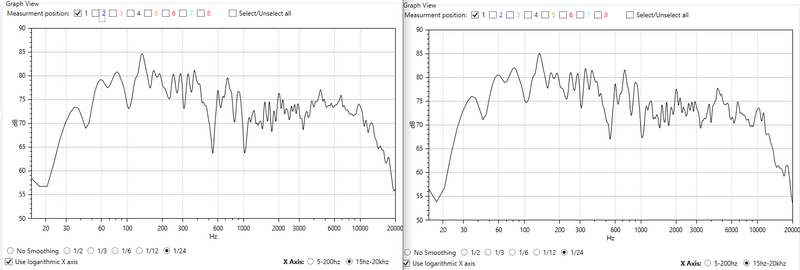

Heeft iemand ervaringen met de Opticon 6 MK2?
Ik heb ze na een luistersessie op een Denon X3700 (thuis heb ik een X3600) en vergelijk met de Oberon's, B&W 603 S2 AE en B&W704 aangeschaft.
Thuis vergelijk ik ze met mijn B&W 603 S2 (van ca. 20 jaar oud).
Wat ik merk is dat het hoog, en de vocalen helemaal niet zo helder en sprankelend klinken, en eigenlijk minder klinken dan de B&W's. Dat snap ik niet echt, want tijdens de luistersessies was me dat niet echt opgevallen.
Als ik de Audyssey MultEQ XT32 draai zie ik ook een aardige dip (5 dB)rond de 1-2 kHz. De Audyssey correctie haalt deze dip nauwelijks weg.
Herkent iemand dit?

Als de Dali's wat meer neutraal zouden zijn, dan zou je de dips toch juist niet zien? Onderstaand even de meetresultaten van MultEQ XT32. Die zien er gewoon niet zo goed uit.
Afbeeldingslocatie: https://tweakers.net/i/-Hlu_Xcs3ENqDTOir4znFBDDO-I=/800x/filters:strip_icc():strip_exif()/f/image/lfuVLgVzDnRb2I4rZFmVWpZ4.jpg?f=fotoalbum_large
Afbeeldingslocatie: https://tweakers.net/i/5dfKZUE6smZBSnT9oSRdClsnXks=/800x/filters:strip_icc():strip_exif()/f/image/sQg75AzDl1beFMJx8KYCV1j7.jpg?f=fotoalbum_large

Als links en rechts zo verschilt dan ligt dat aan de ruimte lijkt me.

Onder de 500hz moet je de verschillen negeren. Verder zou ik geen correctie toepassen boven de 500hz, behalve wat grove aanpassingen om de slope aan te passen naar wens. Je response is voor mijn gevoel wat te vlak voor een in-room response (maar dat ook komen door de schaal van je grafiekjes).
Maar zo te zien hebben de Dali's ook wat gedoe rondom de crossover (2.2khz is te hoog gecrossed?). Zelfde issue als B&W vaak heeft.
De dip zie je duidelijk terug in de metingen trouwens:
https://www.dali-speakers...con_6_mk2_stereo-test.pdf
Als je nu je luidsprekers met toe-in hebt staan dan kan je dat eens veranderen naar dat ze gewoon recht vooruit staan en je dus onder een hoek naar de luidspreker luistert. De off-axis is namelijk beter dan de on-axis.

sjirafje schreef op donderdag 16 juni 2022 @ 17:26:
Precies. Het heet niet voor niets ruimtecorrectie.
De speakers stonden al zonder (of met een heel beperkte) toe-in, dus daar zal het niet zo in zitten. In de MultEQ kan ik de correctiecurve wel wat aanpassen zodat de dip wat minder groot wordt, maar dat lost de tekortkoming niet helemaal op. Naar mij beleving klinkt het mid en hoog gewoon wat mat. De B&W's waren erg laid-back rond de middentonen, dat vind ik bij de Dali's wat beter gebalanceerd, maar ik denk dat ik toch wat meer de helderheid zoek in het mid en hoog, die de B&W's wel hadden. In de tests lees je daar niet veel over terug, dus het lijkt dat dat mijn eigen voorkeur is.
Is dat voor de Dali Opticons nog makkelijk te tweaken? of kan ik beter op zoek naar andere speakers

Ik denk dat je het precies beschrijft zoals het is.
Ik heb een jaar of 3 de B&W cm5 gehad en die hadden ook meer hoog dan Dali. Ik vond ze erg goed klinken maar luisterde daar nooit uren naar vanwege het hoog wat soms wat vermoeiend was.
Dali vind ik erg fraai in het middengebied (stem en instrumenten zoals gitaar). Daar zit mijn voorkeur boven de B&W.
Wil je wat meer helderheid bij Dali, dan kom je eigenlijk op de duurdere series uit zoals Menuet SE, Rubicon of Epicon die naar mijn mening iets meer in het hoog van nature al weergeven.
Je grafiek laat een erg neutrale lijn zien. Dat ben je waarschijnlijk niet gewend. Of dat helemaal de echte ruimtelijke waarheid is vraag ik me wel af. Je (eerdere B&W’s) zouden via MultEQ ook wat afgevlakt moeten worden als een neutrale lijn wordt nagestreefd. Of heb je het daar niet op toegepast?
Het belangrijkste vind ik of de luidspreker je iets “doet” bij het horen van je favoriete muziek. Ik heb een rits luidsprekers in huis staan en die maken allemaal prima geluid maar de enige die echt raakt is de Dali Menuet SE. Deze geeft te weing bass ( op te lossen) maar heeft een onwijs gaaf midgebied voor stemmen wat ik niet zou willen missen. Hiermee wil ik zeggen dat er geen perfecte luidspreker bestaat maar dat een luidspreker wel emotie kan opwekken zonder perfectie.

  • Rob G
  • Laatst online: 05-01-2025
Ik heb de B&W's ook maar even doorgemeten. Ook daar zie je de dip rond de 2khz, zelfs wat dieper.
Na wat verder lezen lijkt dit een opzettelijke dip te zijn, toegepast omdat onze oren in dit gebied extra gevoelig zijn voor frequentie- en faseverschuivingen, luidsprekercrossovers tussen tweeters en drivers voor het middenbereik kunnen hardheid veroorzaken als deze dip niet wordt geïntroduceerd.
Rob G schreef op maandag 20 juni 2022 @ 11:37:
Dat is bullshit, want luidsprekers zonder die dip genieten de voorkeur (zie het werk van o.a. Toole en Olive). En als dat gebied zo belangrijk is, waarom hecht B&W er dan geen waarde aan dat de off-axis niet uniform is met het on-axis geluid?
Wel een vreemd resultaat toch eigenlijk. Een dip of piek zie je altijd wel (voor de correctie), dat kan aan de luidspreker liggen of reflecties die versterken of tegen werken. Ik heb de grafiek nog eens bekeken na correctie en die is flink rechtgetrokken behalve rond de 2 kHz.. Ook het gebied tegen de 10 kHz is iets naar boven gecorrigeerd, waarom is er niet veel gebeurd rond de 2kHz als je de voor/na metingen bekijkt?
Bij circa 10 kHz corrigeert hij toch wel 5 dB en bij 2 kHz maar 2 dB. Ik mis eigenlijk zo op het eerste gezicht 3 dB correctie wat best veel is in de praktijk. Just a thought. 8)
Instelling ergens?

Tja, je kunt het bullshit noemen maar het is ook precies wat Audyssey zelf toepast, onder de noemer 'compensatie van middentonen'. Daarom is er na de correctie nog steeds een dip te zien.
Je kunt deze compensatie ook uit schakelen, en dan is de dip niet aanwezig.
Maar aangezien de speaker deze dip van zichzelf al heeft, lijkt die daar ook volgens Dali te 'horen'.
Rob-G schreef op maandag 20 juni 2022 @ 21:48:
Die dip hoort er niet in te zitten, we weten namelijk waaraan de ideale curve in een ruimte moet voldoen. Alle goede luidsprekers hebben die dip niet. En hij kan er ook zitten omdat de luidspreker niet goed ontworpen is, en niet omdat de fabrikant het wil. Niet elke luidspreker fabrikant krijg het voor elkaar de afstraling rondom de crossover frequentie onder controle te houden.
Die compensatie voor de middentonen (midrange compensation) rond het cross-over punt is inderdaad een future van de Audyssey. In de app kan je die aan/uit zetten.
Zonder een heel verhaal na te typen gaan "ze" ervan uit dat
- het menselijk oor erg gevoelig is tussen 2 - 4 kHz en dat je dan een zekere "hardheid" kan ervaren in de crossover. Maar bij het ouder worden van iemand treed in die regio ook gehoorverlies in dB op en hoor je het wellicht niet en is de dip helemaal niet meer nodig.
- de dip wordt aangebracht omdat het on-axis afstraalgedraag anders is dan het off-axis afstraalgedrag waarbij er juist pieken kunnen ontstaan op bepaalde frequenties. Dat kan dus in het ontwerp van de speaker zitten waarbij je bijvoorbeeld de speaker niet mag indraaien.
Overigens zijn er ook natuurlijk luidsprekers die neutraler gedrag vertonen on/off axis en daar doelt @Verwijderd natuurlijk op. Bij een goed ontworpen luidspreker sla je een hele (correctie) stap over en begin je al lekker.
Als ik een grafiek van Dali Opticon 6 bekijk van het ASR forum dan valt de Opticon best mee (https://www.audiosciencer...iewed-and-measured.10214/)
Dan krijg je daar grafiek te zien zonder dip:
Afbeeldingslocatie: https://tweakers.net/i/AF2zPwHgbINxsfSVApADvCRgI50=/full-fit-in/4000x4000/filters:no_upscale():fill(white):strip_exif()/f/image/e2Q8kykjvohA6zacPappdemv.png?f=user_large
Zo verkeerd is deze grafiek nou ook weer niet en zit de crossover aardig in elkaar (800 - 2,2 - 14 kHz).
Maar ja, een grafiek na het meten door Audyssy zegt mij alleen wat of de ruimte gecorrigeerd wordt voor reflectie-excessen. Voor de rest moeten je oren het zelf horen of het geluid je bevalt.
Als je geen verschil ervaart in de dip, dan zou ik hem weglaten in Audyssey.
Verder kan je volgens mij in die app ook een Equalizer instellen en de output wat omhoog zetten vanaf 5 of 7 kHz, mocht je wat meer hoog willen en daar je voorkeur zit.
Daarnaast heb ik wel gemerkt dat Dali's op oorhoogte meer hoog weergeven. Wellicht kun je daar ook nog even naar kijken.

Shocked schreef op dinsdag 21 juni 2022 @ 15:32:
Ik heb hier werkelijk nog nooit van gehoord. Als het rond de crossover niet lekker klinkt dan is de luidspreker gewoon niet goed ontworpen.
Het is belangrijk om je te realiseren dat een niet-uniforme afstraling correctie juist lastiger maakt, omdat een aanpassing een onbekend effect zal hebben op de luisterplek. Als je on-axis piekt en je off-axis een dip heeft op een bepaalde frequentie dan kan je dat niet corrigeren. Plus op de luisterpositie meet je natuurlijk altijd de som van de twee.
Die grafiek laat niet het juiste zien. Dat is een meting in een ruimte en die ruimte kan toevallig net goed om gaan met de afstraling van de luidspreker. Verder zie dat de response een flinke smoothing heeft gehad, maar desondanks is de dip duidelijk zichtbaar.
Afbeeldingslocatie: https://tweakers.net/i/wBjJ6kDLmZch6GG9gUcZhP-g3xg=/full-fit-in/4000x4000/filters:no_upscale():fill(white):strip_exif()/f/image/E17VI9HuqWoIgr7ZOGsrmtw1.png?f=user_large
Deze grafiek laat het veel beter zien. Hier zie je dat de off-axis niet uniform is. Op 1.5kHz is bijvoorbeeld de 10 graden off-axis luider dan de on-axis, maar de 30 graden off-axis is weer veel minder luid. Wat je wil zien is dat de 10 graden net wat onder de on-axis loopt en steeds meer afzakt hoe hoger in frequentie (hogere frequenties zijn meer directioneel) en dat de 30 graden off-axis daar weer onder loopt.
Maar ja, een grafiek zegt mij alleen wat of de ruimte gecorrigeerd wordt voor excessen. Voor de rest moeten je oren het zelf horen of het geluid je bevalt.
Ik zou de dip altijd weglaten, en als je hem wel nodig hebt dan kan je beter andere luidsprekers kopen. Mijn inziens moet je een DSP voornamelijk gebruiken in het laag (<500hz). Daarboven zou ik alleen maar zeer grove aanpassingen doen, om bijvoorbeeld de in-room response wat sneller af te laten lopen in het hoog. Bij een goede luidspreker zal je weinig hoeven corrigeren bij de middentonen en treble, want die zal a. een vlakke response hebben (in een anechoïsche kamer) en b. een uniforme afstraling waardoor je in de meeste ruimtes gewoon een goede response zal hebben in het midden en hoog.

Ik heb ze ook off-axis staan, en zo ook ingemeten. En daar is toch die dip te vinden.
De correcties met Audyssey zien er in de grafieken wel erg netjes uit, maar het klinkt wel direct ontzettend anders, eigenlijk van alles wat meer, ook mid-laag klink te aanwezig terwijl dat eigenlijk prima was. Het lijkt alsof er hoop dynamiek bij wordt 'verzonnen' terwijl alles verder wat minder zuiver klinkt. Naar mijn smaak wordt er teveel gecorrigeerd. Ik wil eigenlijk nog eens proberen om rond de 2k, en vanaf de 6k te corrigeren, maar krijg dat in de multeq app niet goed voor elkaar.
Ik heb ook wat met de equalizer gespeeld door vanaf 2k wat correcties toe te passen, maar dat heeft ook nog geen super resultaten opgeleverd.
De grafieken die voorbij komen zijn volgens mij niet voor de Opticon 6 mk2, maar van zijn voorganger.

Rob G schreef op woensdag 22 juni 2022 @ 11:23:
Ik heb ook nog een Denon receiver staan met Ausessey, maar die gebruik ik niet voor muziek. Voor film vind ik het prima en dat het geluid wat opgeleukt wordt naar commercieel-film-geluid, is best aardig.
Voor muziek zou ik Audessey links laten liggen tenzij je inderdaad een gebied kan bepalen ) zeg lager dan 500 Hz). Waarschijnlijk zit dan toch het sausje van Audessey je behoorlijk in de weg op dit moment.
Voor muziek gebruik ik de Lyngdorf TDAI-1120 met RoomPerfect. Deze gaat wat voorzichtiger om met het karakter van de luidspreker en haalt alleen de aller-ergste piek/dal eruit. Verder is RP vooral gericht op intergratie van subwoofers met luidsprekers. Ik combineer Dali Menuet SE met twee Lyngdorf BW-2 subwoofers. Als ik schakel tussen bypass (geen curve) en Focus(wel curve) hoor je meteen het verschil en dat is een verbetering in het laag dat beter in elkaar zit. Ik vind verder dat inderdaad dat de Menuet niet echt anders klinkt in het voor mij - belangrijke- middengebied.
Ook schijnt het Dirac Live systeem (NAD) ook aardig in te meten en tevens niet het karakter van een luidspreker weg te poetsen doordat laag meer gecorrigeerd wordt dan midden hoog.

Tja, ik vind de Auddesey eigenlijk ook geen oplossing. De beste resultaten haal ik nu met aanpassingen in de equalizer, door de frequenties op 1khz en hoger wat te corrigeren, maar daar gaat het ook niet zuiverder van klinken.
Het vreemde blijft gewoon dat ik vind dat de Opticons niet helder klinken, terwijl je dat wel zou verwachten als je alle reviews leest.
Misschien is helder ook wel niet de juiste beschrijving, het midden en hoog zijn wel goed aanwezig, maar de klank is toch wat mat, alsof er een doek voor hangt. Je zou haast denken dat er wat aan de speakers mankeert, maar dat zou je dan toch in de metingen moeten terug zien kijkt me.
Komende week kan ik als het goed is terug naar de winkel met de speakers, en eens zien of ik daar hetzelfde ervaar, of het met andere versterking is op te lossen.

Ik heb met de Audyssey app de Zensor Vokal en de Oberon Vokal gemeten met mijn Denon 2700H receiver. 3 metingen gedaan op dezelfde positie. Vervolgens de metingen in Ratbuddyssey geladen. De drie metingen per speaker zijn vrijwel identiek daarom laat ik alleen de meting zien van positie 1. Hieronder de resultaten.
Ik ben wel even benieuwd naar jullie reacties, iemand die hier iets zinnigs over kan zeggen?
Zensor Links, Oberon Rechts.
Afbeeldingslocatie: https://tweakers.net/i/wvWngvqS0ES5bnhcPgOAgffUNnU=/800x/filters:strip_exif()/f/image/rvVkwypLoCsdgoN7ZbFebdHH.png?f=fotoalbum_largeAfbeeldingslocatie: https://tweakers.net/i/nSAKhLiSF76eCFt6eLZDhpnB3Rc=/800x/filters:strip_exif()/f/image/hxluzq2lirASDLTO1capFxRc.png?f=fotoalbum_large
[ Voor 29% gewijzigd door CPM op 18-07-2022 13:06 ]
