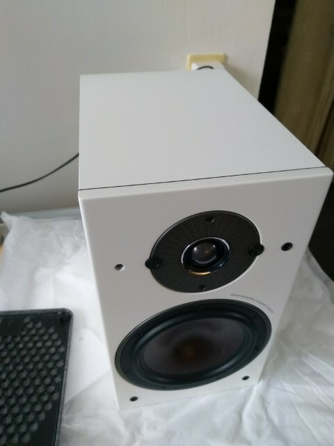

Vorige week heb ik mijn nieuwe Oberon 3 speakers aangesloten op mijn versterker.
Zoals diverse mensen tegen mij zeiden toen ik om advies vroeg. Ze klinken mooi. Misschien dat ik in de toekomst een subwoofer erbij koop.
Waar ik mij over verbaasde was dat de holle pluggen die in de behuizing zitten niet vastgeklemd/gelijmd zijn in de behuizing.Deze gaten zijn zo groot geboord dat de pluggen helemaal niet klemmen.
Als ik het frontje eraf haal dan blijven zoals nu op de foto 3 van de 4 holle pluggen in de behuizing zitten. Bij een volgende keer verwijderen van het frontje gaan kan het zijn dat er andere pluggen uit de behuizing komen. Voor het terug plaatsen van de frontjes moet ik even alle pluggen aandrukken in de behuizing.
Ik heb vrijdag hierover gemaild met HifiKlubben en die reageerde als volgt:
"Wat de frontjes voor de Oberon 3-en betreft, deze horen zo los te zitten, dit
is geen defect."
Het bevreemd mij dat dit zo hoort bij de Oberon 3. Bij mij oude speakers blijven de holle pluggen keurig in de behuizing zitten.
Mijn vraag is dan ook herkennen jullie dit bij jullie eigen speakers? Of is dat enkel bij de Oberon 3 serie het geval.

Bij mijn Oberon 3 blijft het netjes vastzitten.

Ik heb de Oberon 3, 5 en 7 en bij allemaal blijven de rubber dopjes gewoon stevig zitten als je het frontje er af haalt.
Die dopjes zijn overigens los te koop (1,25 per stuk).

Ik denk dat bij de productie of de gaten te groot geboord zijn of men de lijm vergeten zijn.
Gezien de reactie die ik kreeg van hifiklubben. vraag ik af wat er nog meer fout kan zijn gegaan.

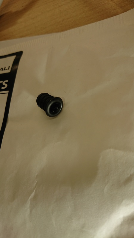

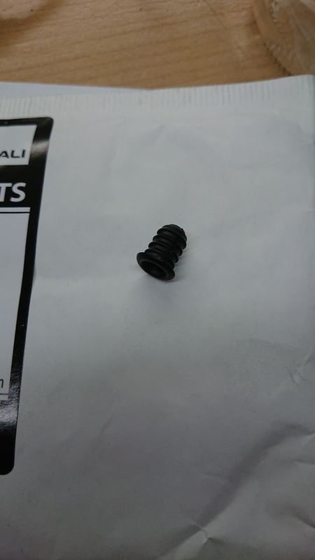

De dopjes horen niet gelijmd te zijn. Er zitten een soort v-vormige ringen aan de buitenkant die voorkomen dat ze er uit getrokken worden als je het frontje verwijderd.
Afbeeldingslocatie: https://tweakers.net/i/tX_ZdJbYV56hBYX_pMnfMkhlA3o=/x800/filters:strip_icc():strip_exif()/f/image/3ZPKrp5X39W3zqoT4sV36hwT.jpg?f=fotoalbum_large
Afbeeldingslocatie: https://tweakers.net/i/QIGrlqoY3JW5f2K44d-VsU7Fml8=/x800/filters:strip_icc():strip_exif()/f/image/AyVbB08vuhOyCL7jiHDA1rPZ.jpg?f=fotoalbum_large
Afbeeldingslocatie: https://tweakers.net/i/8efAr13mlg6VnVN1AiOn49IIjJw=/x800/filters:strip_icc():strip_exif()/f/image/O7AE9BE1vY10KiEJCiNaQObf.jpg?f=fotoalbum_large
Klopt, die V vormige ringen komen onbeschadigd mee met 1 soms 2 pootjes. Degene die blijven zitten in de speaker kan je zo eruit halen.
Jij bevestigd mij vermoeden. Dank je voor de foto's van de nieuwe pluggen!

Die review is inderdaad een vreemd verhaal, die man probeert upgrade kitjes te verkopen die hetzelfde kosten als wat de speakers hier kosten dus ik zou hem met een korreltje zout nemen.
Een goedkope oplossing is om een beetje (siliconen)tape om de dopjes te draaien die er uitkomen. Op die manier maak je ze aan de buitenkant wat dikker waardoor ze waarschijnlijk wel blijven zitten.
Mij is overigens opgevallen dat er tussen verschillende batches van die dopjes kleurverschillen en ook kleine verschillen aan de buitenste ring zichtbaar zijn. Het kan dus best zijn dat er gewoon een shipment te kleine dopjes door de QC is geglipt.
