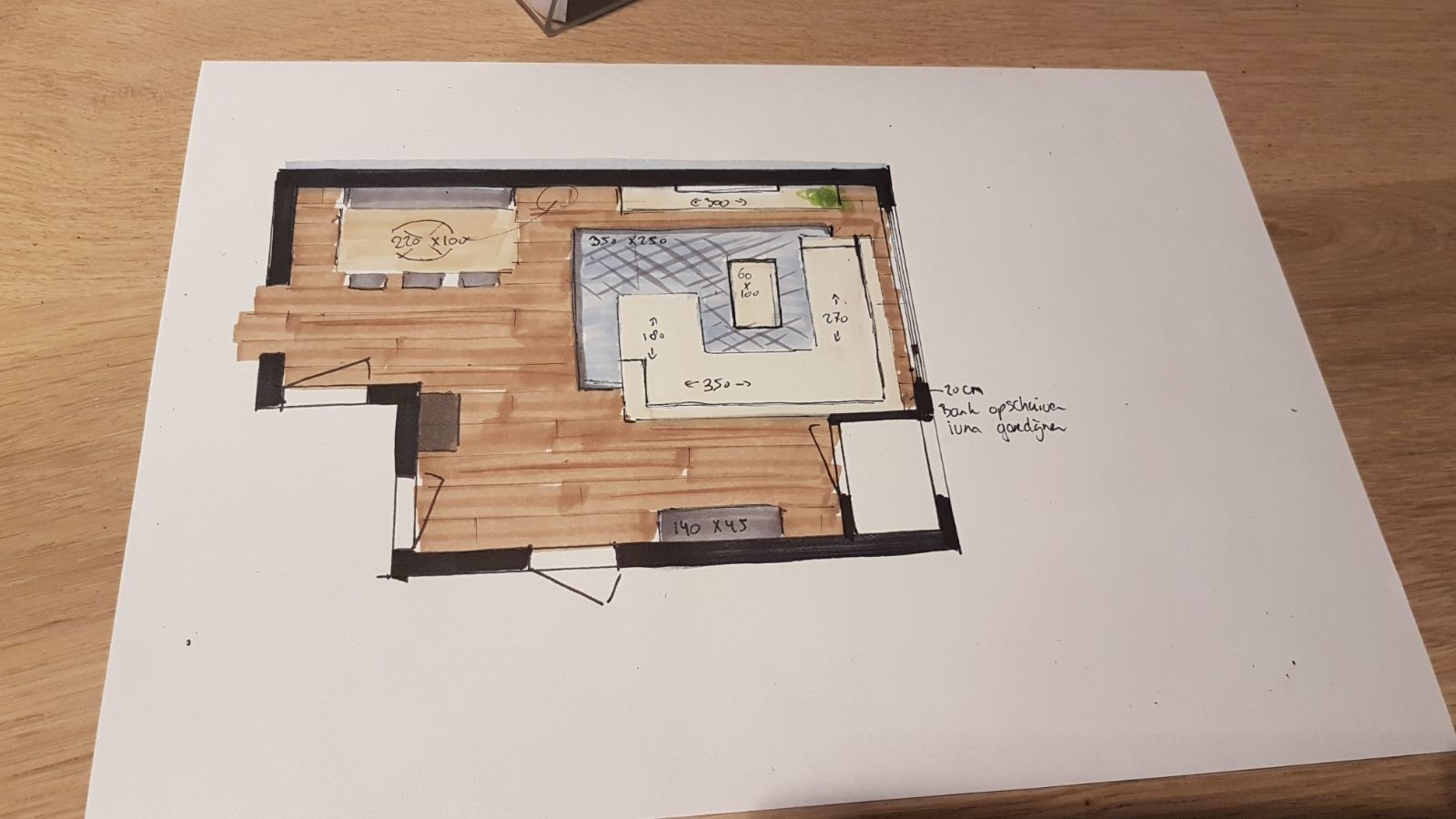

Ik zit in een situatie en zou wel wat meningen van jullie willen horen. Ik sta op het punt een zet Zensor 7's te kopen, maar weet nog niet wat welke speakers ik achter wil (moet) inzetten.
Het scenario: mijn huiskamer is niet compleet vierkant. Door een kleine hal bij de achteringang (welke vooral word gebruikt) ontbreekt er een hoek waar je een speaker in kan zetten. Wat is nu handiger, Zensor 3's kopen op stand en direct achter de bank zetten, of nog een set 7's achter in de huiskamer zetten?
Afbeeldingslocatie: https://tweakers.net/ext/f/8uCcHPf28UyW1qopRvNWjqy5/thumb.jpg
[ Voor 10% gewijzigd door Snappie88 op 26-11-2018 15:52 ]
Surfin' paradise!

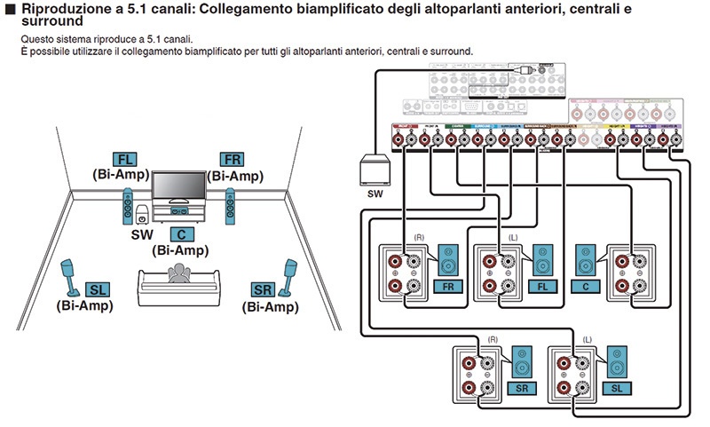

@Snappie88, misschien een paar Zensor Pico's op stokjes naast de bank?
Afbeeldingslocatie: http://manuals.marantz.com/sr6010/na/en/fig/Pict%20SP%20Layout%205.1%20BiAmp_AQNUILgskkefka.png
Kijk uit: ben gek op achteruitkijkglimmertjes, zowel linker als rechter...

Snappie88 schreef op maandag 26 november 2018 @ 15:50:
Ik zou de in ieder geval de rearspeakers rechts ophangen, hoog tegen de muur. Op oorhoogte is waardeloos, degene die er (30cm) naast zit heeft na de film gehoorproblemen en degene die aan de andere kant op de bank zit hoort niks.
Misschien kan je de rearspeaker links op de kast zetten links van de bank? Er vanuit gaande dat dat een kast is die getekend staat?
Dan heb je een beetje een symmetrisch geluidsbeeld van achteren.

Ja snap ik, maar hoe sluit je een front-speaker kanaal bi-amped aan? Volgens mij is er geen enkele receiver die een tweede centerkanaal heeft. En je gaat toch ook geen subwooferkanaal gebruiken ;) Of snap ik er gewoon niks van 8)7
ZIPper: Zelfstandig Interim Professional
  • Joenino
  • Laatst online: 17-11 13:05
page404 schreef op vrijdag 30 november 2018 @ 09:41:
Correct me if i'm wrong!
Als ik bi-amp beetje goed begrijp. Sluit je dus bv aansluiting 1 voor het hoog aan op de front channel van versterker 1 en aansluiting 2 voor bv het laag op versterker 2. Zodat je maximaal vermogen door je speaker kan sturen per frequentie gebied. Dit kan je ook doen als je op beide versterkers een centeraansluiting heb voor je center speaker.
Met bi-wire doe je bijna het zelfde alleen op 1 versterker. Dan gebruik je bv het surround kanaal voor het hoog en front voor het laag. Nadeel is natuurlijk dat je geen surround speakers aan kan sluiten. Dus wil je surround houden zal je naar 2 versterkers moeten gaan.
Lian Li OI11 - Ryzen 9 5900x - 32GB DDR 4 - RX9070XT
  • M14
  • Laatst online: 16-11 13:14
M14
Niet :).
Bi-ampen wordt eigenlijk alleen ondersteund voor de front luidsprekers. Alleen deze hebben doorgaans de dubbele aansluiting, versterkers hebben doorgaans alleen de mogelijkheid om de front luidsprekers als bi-amp aan te sturen.
Ik zie er overigens de meerwaarde niet van in. Het enige wat verschilt is dat hoog/mid door aparte versterkers wordt aangestuurd. Maar het filteren wordt nog steeds in de luidspreker gedaan, beide versterkers versterken evengoed de volledige frequentieband.

Niet helemaal correct:
- bi-wire, dan gebruik je voor 1 kanaal 1 terminal/versterker naar 1 speaker met een gescheiden hoog en laag.
- bi-amp, dan gebruik je voor 1 kanaal 2 terminals/versterkers naar 1 speaker met een gescheiden hoog en laag.
En dat sluit je dan bijvoorbeeld zo aan:
Afbeeldingslocatie: https://tweakers.net/ext/f/2REpScyIAyXSVOIrjAdgeceF/full.jpg
[ Voor 16% gewijzigd door MDKlapwijk op 30-11-2018 15:02 ]

MDKlapwijk schreef op vrijdag 30 november 2018 @ 15:00:
Ik kan het plaatje net niet goed lezen. Waar is die 2e kabel van de center op aangesloten? Want dat is nu net waar ik het spoor bijster ben O-)
  • LA-384
  • Laatst online: 15:59
LA-384
@page404 Die tekening hoort bij de Denon 8500.
https://www.digitalvideoh...0h.html/retro_FDS4932.jpg
De center is dan ook aangesloten op de gele Height1 (L) terminals. Ik denk dat je die terminals via het menu een kanaal kunt toekennen.
Mijns inziens kun je je zeer sterk afvragen waarom je speakers zou willen bi-ampen. Tenzij je vrijstaand woont en graag films op bioscoopvolume kijkt (of gewoon schijt hebt aan de buren), is er geen gebrek aan aansturend vermogen.
Tel daarbij een/twee/vier goed geïntegreerde subwoofer(s) bij op en je zou ook bij een vrijstaande woning op bioscoopvolume geen problemen moeten ondervinden. Er is dan nog maar 1 scenario waarbij bi-ampen zinvol kan zijn en dat is bij het afspelen van stereo in de pure-direct modus (waarbij de subwoofer niet meedoet), maar dat geldt niet voor een center speaker.

Ik had deze sites uiteraard ook gevonden en overal word aangegeven dat de speakers ingedraaid moeten worden. Nu is dat dus voor mijn fronts sowieso niet van toepassing maar het gaat vooral om de surround speakers aan de achterzijde. Ik kan deze redelijk naar wens plaatsen (staat niet snel in de weg) en ben dus op zoek naar antwoorden als in afstanden en of ik dus met de Dali speakers (surround) moet indraaien.
En daarnaast uiteraard ook nog de vraag van het glas en van de afstand van de muren aan de zijkant.
Woonkamer is redelijk recht toe rechtaan: Heb even een plaatje bijgevoegd (op schaal) omtrent de afbeelding rechtsboven is een soort van hal van ca1,5 breed welke naar de keuken / hal gaat. Voor de rest dus zoals weergegeven.
Wanden spachtelputz en kamer staat vol met planten/gordijnen/kleedjes.
