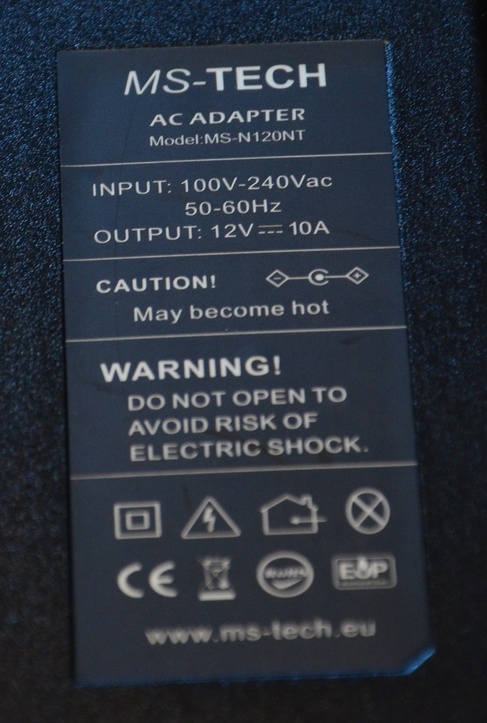

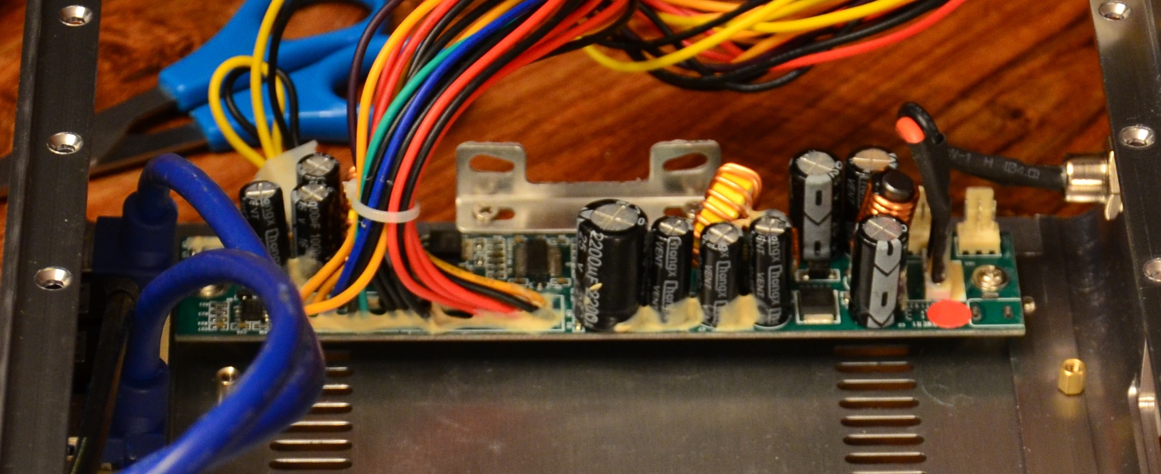

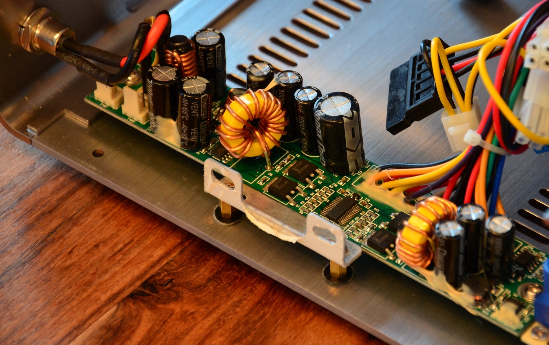

Onlangs kwam ik ergens een reactie tegen dat die LC-Power 60-75W bricks lang niet zo slecht zijn als vaak werd gedacht (omdat ze van die brakke ATX bakken maken). Nu vroeg ik mij af wat de kwaliteit is van bijvoorbeeld de MS-Tech boxjes die bijvoorbeeld in de CI-70 120W zitten. Reviews over de kwaliteit heb ik helaas niet kunnen vinden, dus ik hoop dat je hier iets aan kan zien.
Afbeeldingslocatie: http://tweakers.net/ext/f/8MmZR3XRvubdg2GgJa0dr2xK/medium.jpg
Afbeeldingslocatie: http://tweakers.net/ext/f/EHDizFhr3XukbHrclzSgzdeb/medium.jpg
Afbeeldingslocatie: http://tweakers.net/ext/f/DCmXIyJfbymQS4CCfR4Du3nh/medium.jpg
Zeker gezien dit soort bakjes vaak niet boven de 20-50W verbruik komen, vraag ik mij af of deze gevallen in elk geval niet sterk af te raden zijn. Bij voorbaat dank!

Ik denk dat het wel meevalt. Met een volt meter kan je iig kijken hoeveel volt hij geeft. Maar over het algemeen. Als het zijn werk doet, dan is het prima :) Ik ben zelf nog nooit een voeding tegengekomen die iets kapot heeft gemaakt door verkeerde voltages.
Laden doe je met je zonnepanelen
gekke-gerrit schreef op zaterdag 10 mei 2014 @ 13:12:
:? En hoe weet je dan of een voeding zijn werk goed doet, als je alleen de spanning gaat meten? 8)7
En hoe weet je dat zo zeker? Of heb je nog nooit een defect onderdeel gehad?
Die MS-TECH is duidelijk van slechte kwaliteit, een adapter zonder enige info en een PCB vol met beroerde condensators.
  • Foritain
Jammer, want het kastje mag er zeker zijn, kwaliteit van de constructie is echt netjes, en het eindresultaat ziet er gewoon erg goed uit.
In jouw ervaring zitten er grote consequenties aan deze keuze? Of zou je toch redelijkerwijs mogen verwachten dat je er enkele jaren plezier van kan hebben met een zuinig systeempje? Het zou gezien de rest bijna pijn doen als het dusdanig slecht is dat die hele behuizing afgekraakt zou moeten worden :'(
Je zou verwachten dat met een zuinig setupje die adapter/pcb erg weinig te verduren krijgen, of ben ik dan te optimistisch.
[ Voor 12% gewijzigd door Foritain op 10-05-2014 13:57 ]
