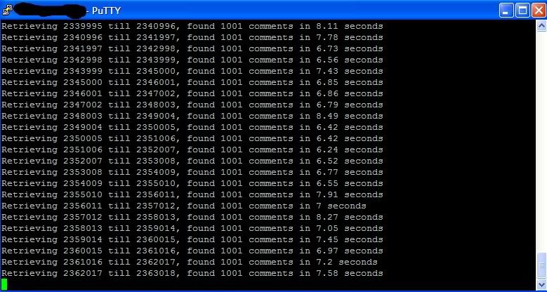

Haha , hij is nu bij mij de spotwebdatabase aan het binnenhalen. Alleen heb ik de instelling over het hoofd gezien dat je ook kan instellen om vanaf een bepaalde datum binnen te halen. Nu haalt hij alles binnen en is al dik 3 uur bezig. Dat word wel een flinke database denk ik? :P

Hmz ik dacht zojuist nu kan ik verder met Spotweb, is hij nog bezig met de comments.
Dus vana 13.00 uur gistermiddag. Hij had via astraweb ruim 2 miljoen spots opgehaald lijkt wel. En nu doet ie de comments:

Binnetie schreef op dinsdag 13 maart 2012 @ 09:09:
Wat ben je aan het binnenhalen dan? Alle comments sinds het begin van de DB?

  • Koffie
  • Laatst online: 15:09
Koffie
Koffiebierbrouwer
Braaimeneer
Dan be je dus *alle* comments van *alle* spost aan het binnenhalen, niet gek dat het zo lang duurt.

  • Binnetie
  • Laatst online: 12-06 11:00
Ah daar hebben we dus het probleem. Ik haal alles op.
Wat adviseer je om te doen op een DS107+ met 128 MB geheugen en een 750 MHz processor?
Maar volgens mij staat het dan toch goed ingesteld? Hij haald niet alle spots op (pas bij openen) en hij haalt niet alle comments op.

Ik heb nu ook spotweb draaien op mijn DS211, deze NAS is wat sneller als mijn Synology DS107+
Ik heb deze tutorial weer gevolgt, vanaf de spotweb wiki; http://synology.brickman....-%20install%20Spotweb.txt
Ik ben nu de database aan het binnenhalen (wat wel weer even gaat duren). Ondertussen kan ik doorgana met het configureren van Apache, zie kopje Apache configuration.
Maar welke van de 2 gegevens opties is nu beter/handiger om te hanteren? De .htacces file of de apacheconfig aanpassen?
Binnetie schreef op maandag 19 maart 2012 @ 21:34:

Vanochtend was hij eindelijk klaar met het leeggooien van de database.
Ik heb opnieuw een upgrade-db.php gedaan (gaf spotweb aan) en daarna ben ik begonnen met de retrieve van de database. Waar hij de vorige keer begon met een veel lager messageid begint hij nu veel hoger. Betekend dit dat de database niet leeg was?
Afbeeldingslocatie: http://i204.photobucket.com/albums/bb128/Binnetie/messagecount.jpg
Edit: na een keer retrieve.php --force gedaan te hebben heeft hij alles opgehaald.
