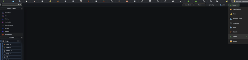

Spotweb (develop branch) is voorzien van een Modern Black/White theme.

  • DjoeC
  • Registratie: November 2018
  • Laatst online: 12:10
Is er een (configuratie) optie om "standaard" de table-weergave te gebruiken ipv de cards weergave? Ik draai lokaal zonder login en misschien belangrijker: zonder cookies en vind de cards weergave ehmm, niet praktisch.
Waar kan ik dit instellen?
  • alesandro_46
  • Laatst online: 13:36
DjoeC schreef op dinsdag 2 december 2025 @ 12:49:
Bedoel je de template?
Die kan je instellen bij Config --> change preferences --> General.
Daar zijn vervolgens drie opties:
Template for non-mobile devices, mobiles, tablets
Weirdo was volgens mij de standaard, recent is de optie modern erbij gekomen.
  • DjoeC
alesandro_46 schreef op dinsdag 2 december 2025 @ 13:05:
Dat lijkt te werken..... Tnx.
Ook voor de tablet op we1rdo gezet - super oplossing! Al die plaatjes nemen veel te veel ruimte in beslag.
[ Voor 10% gewijzigd door DjoeC op 02-12-2025 14:27 ]

the LXC setup installer + spotweb
🚀 Installation
Option 1: Fresh Spotweb Installation (Recommended)
Install Spotweb + themes in one command:
# Download installer
curl -fsSL https://raw.githubusercontent.com/VenimK/spotweb/themes-only/proxmox-create-and-install-spotweb.sh -o install-spotweb.sh
chmod +x install-spotweb.sh
# Run installer
./install-spotweb.sh
During installation, choose:
Option 2: Dark mode only (simple dark theme)
Option 3: Complete theme pack (8 themes + switcher + tools) ⭐ Recommended
[ Voor 63% gewijzigd door Venimk1 op 10-12-2025 13:28 ]
  • remcoXP
  • Laatst online: 15:45
even tussen code blocks zetten als wordt je url ongeldig ;)
hartelijk dank!!
Venimk1 schreef op dinsdag 9 december 2025 @ 08:08:
wget https://raw.githubusercon...te-and-install-spotweb.sh
chmod +x proxmox-create-and-install-spotweb.sh
./proxmox-create-and-install-spotweb.sh
Option 3 Theme Pack
= spotweb install met 8 preinstalled themes
Theme Editor
wget https://raw.githubusercon...nly/deploy-theme-tools.sh
chmod +x deploy-theme-tools.sh
./deploy-theme-tools.sh
Access your theme tools:
🎨 Theme Customizer:
http://YOUR_IP/tools/theme-customizer.html
📤 Theme Upload:
http://YOUR_IP/tools/theme-upload.php
(Default password: spotweb123)
💡 Workflow:
1. Create theme in Customizer
2. Download CSS file
3. Upload via Upload Tool
4. Theme appears in Spotweb instantly!
🔒 Security Note:
Change upload password in: theme-upload.php (line 8)

aan het bezien voor keuze mogelijkheid :)
Afbeeldingslocatie: https://tweakers.net/i/EBsu_3UgT5oMVSxT0L3-H72L_n0=/800x/filters:strip_exif()/f/image/5O8ln0oQxW99LCIJO3gEl2cx.png?f=fotoalbum_large

laatste nieuwe aanpassingen
Keuze
Bestaande container / nieuwe container
Vlan or not
master of develop versie (spotweb)
https://github.com/VenimK/spotweb/tree/themes-only
https://cloud.nas86.eu/s/KMise7XTRRobF3n
[ Voor 13% gewijzigd door Venimk1 op 20-12-2025 05:33 ]

Beke geupdate ondertussen
Afbeeldingslocatie: https://tweakers.net/i/yuJEyoktE_umJNT4AlJAhm5SOww=/800x/filters:strip_exif()/f/image/WVXALZHGlFVBESZyt4CKCpsy.png?f=fotoalbum_large
In je map
/var/www/html/spotweb/custom
git fetch origin themes-only:refs/remotes/origin/themes-only
./update-themes.sh
Bij nieuwe installaties, gebeurd dit automatisch tuurlijk
