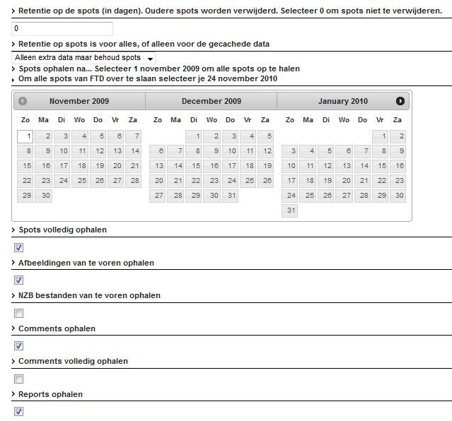

  • Binnetie
  • Laatst online: 12-06 11:00
Binnetie schreef op vrijdag 22 november 2013 @ 11:59:
Ik zie net dat ik voor 3,75GB aan NZB files heb op mijn VPS. Dat is wel erg veel.
Ik heb de volgende settings:
Ik zag ergens eens een lijstje wat de settings beteken, maar weet niet meer waar ik die kan vinden. Welke setting moet ik nu hebben zodat hij de NZB pas ophaalt wanneer je een download start?
Niemand die dit weet? Want ik heb al bijna voor 4 GB aan NZB files, of kan ik die gewoon verwijderen en staan mijn settings goed?

  • MikeOO
  • Laatst online: 23-09 06:53
Binnetie schreef op zondag 24 november 2013 @ 12:02:
NZB bestanden kun je altijd verwijderen. Of je settings goed staan is per persoon verschillend.
Aangezien het vinkje niet aanstaat om de nzb bestanden te downloaden zou je zeggen dat je dit of ooit aan hebt gezet of langzaam is opgebouwd in de loop der tijd.
Verwijder de nzb bestanden en test dan eens of ze weer terugkomen. Zo ja een keer het vinkje aanzetten / opslaan en weer uitzetten.
Als het dan nog niet goed gaat een issue aanmaken bij Github van Spotweb.
Is eenvoudig zelf even te testen.

  • willem1509
  • Laatst online: 23-01 14:04
Ik heb inmiddels een clean install gedaan van maverick en heb xampp 1.8.3.-2 geïnstalleerd en spotweb gedownload (als zip) en in het volgende path gezet: applications-XAMPP-xamppfiles-htdocs-spotweb
Hierna heb ik in Xampp de database spotweb aangemaakt en loop ik de stappen door in de install.php wizard, alleen krijg ik een foutmelding bij het laatste scherm (zie screenshots).
http://cl.ly/image/450X1C2K0k2b
Daarna maak ik de dbsettings.inc.php aan en voeg deze toe in de map van spotweb
Dan doe ik via terminal: php /applications/XAMPP/xamppfiles/htdocs/spotweb retrieve.php
Dan denkt hij 1 sec en dan doet hij niets meer..
Als ik dan naar localhost:spotweb/index.php ga dan krijg ik een blanco pagina zonder iets erop:S
http://cl.ly/image/410G032f3z1p
Wat doe ik verkeerd?
  • pven
Als je via de webserver install.php aanroept, wat krijg je dan?
|| Unprompted (AI-blog) || slotje.com for sale || Dank pven! ||
  • willem1509
pven schreef op vrijdag 20 december 2013 @ 10:45:
Dan kan ik de install wizard doorlopen en kom ik uiteindelijk bij dit scherm uit:
Afbeeldingslocatie: http://f.cl.ly/items/331j0l0X1Q2W3U3A3X33/instellingen.png
Afbeeldingslocatie: http://f.cl.ly/items/47442I1M1T2O0T3W1G33/instellingen%20deel%202.png
Dan klik ik op volgende en krijg ik dit scherm:
Afbeeldingslocatie: http://f.cl.ly/items/2e2c3d3V253P423i3e0W/Screenshot%202013-12-19%2014.13.16.png
Vervolgens klik ik op visit your spotweb en krijg ik een blanco pagina zonder iets te zien:S
