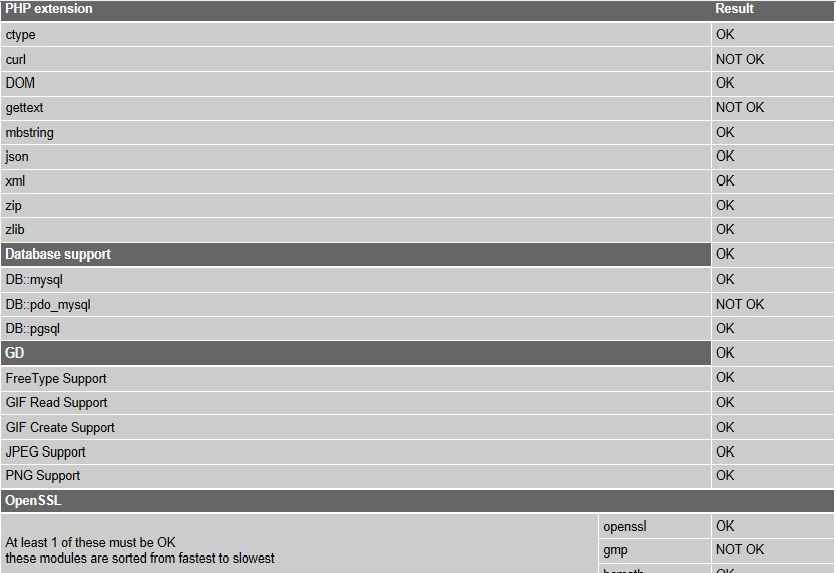

Ik ben opnieuw begonnen met een Spotweb installatie op mijn oude Synology DS107+
Ik ben nu aangekomen bij het controleren van de instellingen voor de installatie van Spotweb via de install.php
Zien onderstaande screenshots er goed uit?
Afbeeldingslocatie: http://i204.photobucket.com/albums/bb128/Binnetie/spotweb1_zps63b292f7.jpg
Afbeeldingslocatie: http://i204.photobucket.com/albums/bb128/Binnetie/spotweb2_zps7864f3bb.jpg
De openbase dir heb ik ooit eens aangepast voor mijn eerdere spotweb installatie. Ik weet niet of dat een probleem is?
Kan ik zo doorgaan?

Ik krijg tijdens de retrieve de volgende foutmelding:
SpotWeb v0.58.24.29 on PHP v5.3.10-1ubuntu3.2 crashed
Fatal error occured retrieving reports:
Duplicate entry 'opAecM3IH1c1gqTTgAhjw.0.4sYpTWkZeukPhiUTg.AUkP@spot.net' for key 'idx_commentsfull_1'
De tabel is niet kapot, dus een repair heeft geen zin denk ik..
Comment met dat messageid is inderdaad aanwezig, heb hem verwijderd en daarna opnieuw retrieve gedraaid. Krijg dan dezelfde melding en dan staat die comment inderdaad weer in de tabel.
Enig idee?
  • vanaalten
  • Laatst online: 20:10
Binnetie schreef op donderdag 03 januari 2013 @ 14:35:
Ik kreeg onderstaande foutmelding zoals ik vanochtend aangaf:
Ik heb debetreffende bestandje geopend en het ziet er zo uit (line 27 heb ik vet gemaakt)
mysql_connect lijkt 'ie niet te kennen. Dat is een PHP functie, niet iets dat door Spotweb gedefinieerd is.
Als 'ie die niet kent, dan lijkt er in de omgeving van Spotweb dus iets verandert te zijn. Wat krijg je als je naar http://<spotweb_url>/install.php gaat? En dan met name het stukje database support.
  • aegieles
  • Laatst online: 16-02-2024
Wat kan dit zijn? Het retrieven ging eerst wel goed nameijk
Lijkt wel of de php module mysql niet op enabled staat. Probeer dit na te gaan met phpinfo:
Maak even een bestand aan in de spotweb dir met de naam phpinfo.php en ziet hierin het volgende:
<?php phpinfo(); ?>
Open vervolgens dit bestand met je internetbrowser.

  • Laatst online: 12-06 11:00
vanaalten schreef op donderdag 03 januari 2013 @ 15:22:
Dit is een screenshot van het stukje database support...
Hoe kan ik ervoor zorgen dat die functie aangaat?
En deze nog over de melding van mijn openbasedir:
[ Voor 10% gewijzigd door Binnetie op 04-01-2013 10:51 ]
  • vanaalten
Binnetie schreef op vrijdag 04 januari 2013 @ 10:50:
Bij mij staat alles op OK, behalve pgsql (en da's volgens mij alleen als je geen mysql maar postgresql of iets dergelijks gebruikt). Wilde gok is dat je pdo_mysql nodig hebt:
PDO_MYSQL is a driver that implements the PHP Data Objects (PDO) interface to enable access from PHP to MySQL 3.x, 4.x and 5.x databases.
Geen idee hoe zo iets op jouw machine gaat, maar op mijn Linux machine (Debian) heb ik daarvoor package php5-mysql nodig.
Maar ik raad je aan om al die 'not OK' eerst op te lossen voor je Spotweb verder probeert te gebruiken.
  • Binnetie
Bedankt voor je heldere antwoord! Ik zal dus opzoek moeten gaan naar die package voor mijn Synology nas. In het verleden heeft het er prima opgedraait. Maar misschien dat er wijzigingen hebben plaatsgevonden dat het nu niet meer draait.
Edit: ik heb de de PDO extensie kunnen aanzetten (was gewoon te activeren bij webservices in Synology DSM). Dat draait nu.
