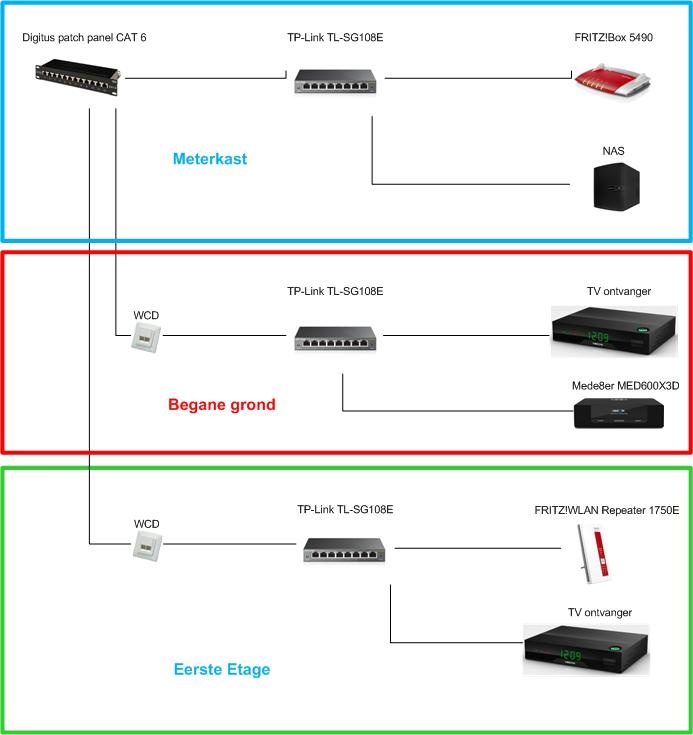

Binnenkort krijgen wij de sleutel van onze nieuwbouw woning, hier is glasvezel aanwezig. Er moeten nog netwerkkabels getrokken van de WCD naar de meterkast waar ze worden aangesloten op een patch panel zoals in de afbeelding.
Na veel lezen en zoeken zou ik een enkele netwerkkabel kunnen trekken, en hier een switch op aan sluiten die IGMP snooping ondersteund. Op de switch zou dan TV ontvanger, Mede8er, etc worden aangesloten. Dit zou voor iedere etage mogelijk moeten zijn.
Is het raadzaam om in de switch die aangesloten is op de WDC de VLAN's te scheiden voor IPTV en LAN?
Of maakt dit eigenlijk niet zo veel uit?
Netwerk
  • MisteRMeesteR
  • Laatst online: 23:54
MisteRMeesteR
Is Gek op... :)
Met routed TV hoef je geen gebruik meer te maken van VLAN's. Let er idd wel op dat je switch(es) IGMP Snooping ondersteunen.
Ik persoonlijk wil zo min mogelijk actieve devices in mijn netwerk waardoor ik meer bekabeling in huis heb (bv 4 outlet's achter het TV meubel) en alles op 1 grote switch heb aangesloten ipv op elke etage een switch.
www.google.nl
  • Lord_Dain
  • Laatst online: 20-11 10:05
Lord_Dain
Ik heb vorig jaar mijn VLAN configuratie van al mijn managed switches gegooid. Dit omdat XS4all MeerTV heeft uitgerold waarbij het erg handig is dat het inet VLAN ook bij de IPTV ontvangers komt. Wel moeten je switches idd IGMP snooping ondersteunen, voor je IPTV traffic.
  • Underground75
  • Laatst online: 18-11 06:17
Bedankt voor jullie antwoorden. Liefst zou ik ook meer netwerkkabels verwerken maar moet nog even kijken hoe ik dat het beste kan gaan doen ivm locatie meterkast in de woning, deze zit tegenover de trap waardoor het netjes wegwerken van leidingen wat lastiger wordt.
